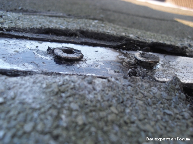

    wir haben vor 3 Jahren auf unser Schindeldach eine PV-Anlage Installieren lassen. Unser Dach hat eine Dachneigung von ca.20-22 Grad.
    Vor ca. 2 Wochen haben wir den Wassereintritt bemerkt. Nun hatten wir schon verschiedene Personen den Schaden begutachten lassen. Schwitzwasser durch die Dämmung ist ausgeschlossen.
    Ein "ganz schlauer Dachdecker" hat uns heute mitgeteilt: Das Dach würde punktuell schwitzen.....
    Wir sprechen hier immerhin über mindestens 5 Punkte wobei wir bei 2 Punkten insgesamt ca. 7 Liter Wasser aufgefangen haben in Wannen.
    Unser Dach hat eine Brettschalung, darauf befinden sich 2 Bahnen Dachpappe, dann kommen die "Bonner Schindeln"
    Die Dachhaken für die PV-Anlage sind unsere Meinung nach mangelhaft angebracht und dadurch dringt Wasser ins Dach ein. Die Hacken wurden auf die Schindeln mit Edelstahlschrauben in den Dachsparren gebohrt und anschließend wurde mit einem kleinen Dachpappenläppchen die Stelle überschweißt.
    Kann uns jemand Rat geben. Fotos habe ich eingestellt.

    Hallo, habe die Fotos die mir z. Zt. zur Verfügung stehen als Anhang hochgeladen. Die Schimmelbildung zwischen der Brettschalung ist auch recht gut zu sehen.

    wenn ich mir den Zustand deiner Schindeln auf dem 2. Bild ansehe frage ich mich warum auf einer so alten Dacheindeckung noch eine PV Anlage installiert wurde?
    Wenn das mit den "kleinen Dachpappenläppchen":28: ordentlich gemacht wurde sollte es eigentlich dicht sein auch wenn es nicht gerade den Fachregeln entspricht;).

    PV-Firma soll kommen ujnd Abdichten.
    Aber diesmal mit Voranstrich und rchtig aufflämmen.

    Das mit den Überschweißen ist kakke!
    erstens glaube ich nicht dass da ein Voranstrich druntergekommen ist.
    Zweitens sind die Schindeln ja selber an den Kannten nicht Wasserdicht. Das heißt dass durch die Schlitze seitlich Wasser zieht und diese dann durch die geniale Lösung mit der Schweißbahn nach unten nicht mehr ablaufen kann. Ergo muss die Suppe durch die Schraublöcher der Solarstützen reinlaufen. Bei sowas muss man aufdecken, Haken setzen und mit Schindeln wieder drüber decken. Bestenfalls noch ein Blech unterlegen. Ist bei alten Schindeln aber meistens nicht mehr machbar wegen der Brüchigkeit.
    Wenn Solarteure ans Dach hinlangen. WeOhWe! Aber: Da hab ich schon viel viel schlimmeres gesehen.
    Folgendes ist zu machen:
    Solaranlage runter, am besten Dach neu und wieder installieren, oder die Haken mit sehr viel größeren Schweißbahnflicken (breiter) am besten mit Hinerschneidung zur oberen Bitumenschindel. Und den Solarteur mal in die Haftung nehmen, wenns erst 3 Jahre drauf ist.

    Tja, wie das Unglück will, der Solateur hat die Eindeckung an einen Supunternehmer weitergegeben - Dachdeckermeister - dieser hat die Anlage montiert....
    Oberhalb der PV-Anlage sitzt eine Solarthermie. Diese hat unser Ortsansässiger Dachdeckermeister abgedichtet. Hier sind die Lappen auch wesentlich größer. Hier ist auch alles trocken.
    Die Nässe ist halt überall dort zu sehen, wo die Dachhaken der PV-Anlage sitzten und genau dort, wo so ein Haken auf den Dachsparren aufgeschraubt wurde kommt Wasser im Dach über den Sparren gelaufen.
    Komisch ist auch, dass die Schrauben die den Hacken festhalten aussehen als würden Sie sich lösen.

    Glaube ich auch nicht. Deswegen-Voranstrich-Schweissbahn!
    Etwas anderes ist auf die schnelle nicht machbar. Richtig gemach läuft da nix hinter! Ach ja, "kakke" schreibt man nicht;)
    Die Schrauben können sich schon etwas lösen. Ob durch Bewegung oder langsam aufweichendes Holz....?

    Die Frage ist mehr als berechtigt:28:. Das macht wirklich nicht viel Sinn.
    @ Volker
    Wenn du wirklich Ruhe haben willst kommst du nicht drumherum die PV Anlage zu demontieren, die Schindeln abzunehmen und das Dach neu einzudecken.
    Du kannst zwar auch nur die undichten Stützen der PV Anlage abdichten lassen, aber wenn du Pech hast sind dann, alle paar Monate, die nächsten Stützen undicht und wenn du dann alle mit der Zeit abgedichtet hast ist dein Schindeldach fällig und dann machst du sowieso alles neu;).

    Ein Dachdecker wird heute kommen, das Dach aufmessen und neu eindecken. Stückwerk auf dem Dach kommt für uns nicht in Frage.
