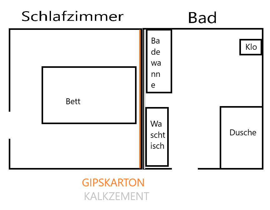

    wir renovieren ein Haus und haben bestehende 12er Ziegelsteinwände welche im Raum noch mit Gipskartonplatten verkleidet sind. Nun ist die Frage, meine Frau ist sehr geräuschempfindlich ist und es sich um den Schlafraum handelt, wie man die Wände am besten geräuschhemmend zum Bad aufbaut.
    Auf der einen Seite ist das Familienbad welches leider weniger Platz für einen Aufbau hat. Momentan ist das Kalkzementputz angedacht, maximal 3 cm Mehraufbau sind aber möglich. Im Schlafraum sind 5 cm Aufbau möglich, kommt aber auch drauf an ob man die vorhandene 12,5 mm Gipskartonplatte drauf lässt. Der Estrich etc. ist alles draußen, quasi hat man alle Möglichkeiten. Habt ihr Erfahrungswerte? Könnt ihr mir sonstige Informationen dazu liefern?
    Was haltet ihr von dieser in den Schlafraum?
    Isover Akustic SSP 2 Schallschluckplatte vlieskaschiert
    Es steht zwar Decke dabei, aber ändert das was?
    Grüße und Danke

    Lass mich raten, das Bad ist grad frisch fertig gebaut worden und niemand hat daran gedacht, dass die Wanne und Waschtisch ihre Armaturgeräusche direkt in die Trennwand einleiten? Sanitärinstallationen an einer Trennwand zum Schlafraum sollten eigentlich entkoppelt erfolgen. Kenne leider Eure Badinstallation nicht.
    Ob eine Filzmatte an der Schlafzimmerseite der Badtrennwand hinreichend hilft - Versuch macht kluch!
    Akustikpaneele sind ja grad voll im Dekotrend
    Wenn das nicht reicht, dann musst du die Installationen im Bad umbauen.

    Wie ist denn die GK Platte angebracht? Geklebt oder mit Unterkonstruktion?
    Besenkammer84 gefällt das.

    Die ist schon 40 Jahre drauf, also nicht mit Unterkonstruktion.
    Es ist mit dem damaligen "Perlfix" angeklebt.

    Na dann bau deine Objekte schallgedämmt an eine Vorbauwand und alles wird gut.

    Du meinst den Waschtisch und die Badewanne?
    Wird aufjedenfall gemacht.
    Aber es geht dann auch weiter mit Steckdosen (Glätteisen einstecken) und auch wenn die Klospülung auf der anderen Seite gedrückt wird. Allgemeiner Schallschutz zum Bad rüber

    wenn ihr so wenig Schall wie möglich im Schlafzimmer haben wollt und das Bad noch neu muss würde ich zumindest den Waschtisch wo anders hin setzen. Badewanne wird wahrscheinlich eher selten wenn ihr schlaft genutzt.... das Waschbecken aber schon....
    Ansonsten die Vorwandarmatur versuchen von der Wand zu entkoppeln und auf der Schlafzimmer wand noch eine Vorsatzschale setzen und diese auch von der Badwand entkoppeln. Mehr wirst du nicht machen können. also nachts keine Hände waschen und Baden wenn jemand im Schlafzimmer schläft oder mit dem was an Geräuschen über ist mit leben....
    Ich habe unser Schlafzimmer auch von den Kinderzimmern entkoppelt indem ich im Kinderzimmer und im Schlafzimmer jeweils eine doppelt beplankte Diamant Gipskartonwand mit Dämmung aufgestellt habe, welche keinen Kontakt mit der Schlafzimmerwand hat. Ergebnis ist nun so wie ich es als Ausreichend empfinde. Man hört nichts mehr wenn die Kinder im Zimmer randalieren, nur über den Flur.... Da bin ich aber noch nicht Fertig mit dem Renovieren. Den Platzverlust von 10cm in jedem Raum konnte ich aber verschmerzen.

    weg damit, ordentlich verputzen, mit Batzen geklebte GK Platten sind das schlimmste bezügl. Schall"schutz" was man sich denken kann.
    Auf der Badseite eine Vorsatzschale mit doppelter Diamantbeplankung und nach Herstellerangabe bauen, findest du bei Knauf oder Rigips.

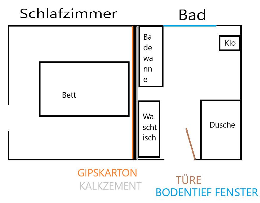

    Ja, das wäre noch eine Lösung allerdings haben wir das mal so aus der Laufwege her heraus so planen lassen.
    Im Details ist eigentlich so:
    Ok, aus was dann die Vorsatzschale und wieviel cm- Luft dazwischen?
    OK (y)
    Es soll auch mal unter dem Tag geschlafen werden können, wenn andere im Bad sind oder auch morgens wenn der eine noch schläft etc. Oder auch abends!
    und wie genau das aufbauen?

    Dann würde ich mir mehr Gedanken zum Schallschutz machen. Bad so bauen, dass nichts was laut ist an der Wand zum Schlafzimmer gebaut wird. Alle Armaturen Steckdosen am Waschbecken in die Vorwandinstallation. Die Vorwandinstallation auf Schallreduktion auslegen, Rohrleitungen, Entkoppeln. Anderen Ort fürs Schlafzimmer wählen. Oder halt eine Vorwand bauen und diese 2-3fach mit Diamantplatten beplanken und auch dort darauf achten, dass nichts die Wand zum Badezimmer berührt. Die Decke im Bad kann man auch abhängen damit der Schall nicht über die Decke kommt. Den Estrich zwischen Wand und Vorsatzwand einmal mit der Flex durchtrennen damit der Schall nicht über den Boden kommt. Meist eher schwer zu machen wenn man nicht den Bodenaufbau kennt und wo Leitungen zu finden wären.... die liegen auch nicht immer nach Vorschrift im Boden....

    Neben anderen Gründen wäre es auch für den Schallschutz von Vorteil, wenn du die Wasserleitungen und Abwassersammelleitung für das Waschbecken und die Badewanne nicht in der 12 mm Ziegelwand (Trennwand zwischen Schlafzimmer und Badezimmer) verlegst, sondern eine Vorsatzschale vor die Ziegelwand stellst. Deine Skizze vom Grundriss deutet an, dass das wegen der Türe oder dem Fenster eng werden könnte. Die Vorsatzschale (W625.de oder W626.de, z. B. Seite 10 und 29) sollte mindestens folgende Tiefe haben:
    1. Außendurchmesser der Abwassersammelleitung (DN ...) +
    2. Profile (50 mm) +
    3. Beplankung (12,5 - 25 mm) +
    4. Fliesen (~ 10 mm)
    Im Schlafzimmer könntest du dann wie auch im Bad eine Vorsatzschale (z. B. W623.de, W625.de oder W626.de) vor die (dünn verputze) Wand stellen.

    Das wäre doch mehr als 7 cm Wandaufbau?
    Ja, das wird sowieso gemacht..
    Der Boden ist gerade clean also kein Estrich drin, das einzige was da reinkommt ist die Fussbodenheizung. Elektrik geht über die Decke..

    Je mehr Vorsatzschale je mehr Schalldämmung.... Badwand, Abstand zur Wand ~3cm, Ständerwerk nur an Decke Boden und seitenwand befestigt und Dämmung, Gerne ohne Steckdosen und sonstige Schwachstellen.... und dann beplankt mit Diamant die sind pro Lage mind. 12,5mm. Die Schalldämmung nur im Zusammenhang zwischen Dämmung und den Gipsplatten. Also man benötigt beides....
