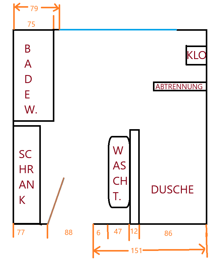

    Ok, war eben nochmal auf der Baustelle und habe mir die Thematik angeschaut und teilweise/relevante Maße genommen..
    Im Anschluss habe ich die Maße der Objekte unseres jetzigen Bades mit welchen wir eigentlich gut zurecht kommen genommen und versucht bei uns zu integrieren. Sieht eigentlich ganz gut aus:
    Wir hatten aber auch im Badplan die Dusche mit 120 cm breite drin stehen. Eigentlich sollte das aber passen, die Frau kann halt nur entweder Lärm entkoppeln über den versetzten Waschtisch und muss halt die schmälere Dusche in Kauf nehmen. Muss aber auch sagen der Waschtisch brauch nicht so breit sein, da könnte man schon noch was rauskitzeln ;-) Zur Not könnte man sogar die Tür noch 30 cm Richtung Schrank versetzen.
    Ach ja hat glaub auch so Vorteile, kann eine Regendusche nur ranmachen und dann an die Wand des Waschtischs noch eine Brause. In die Wand kann man alles an Leitungen unterbringen, Ich denke mit den 12 cm Wandstärke sollte es reichen?

    Welches Maß hat die Wand an der Badewanne und Schrank stehen?
    Besenkammer84 gefällt das.
  9. #29 Besenkammer84, 10.12.2024
    Besenkammer84
    Besenkammer84
    01.05.2022
    106
    Du meinst die Länge? Das wären 3,30 Meter..
