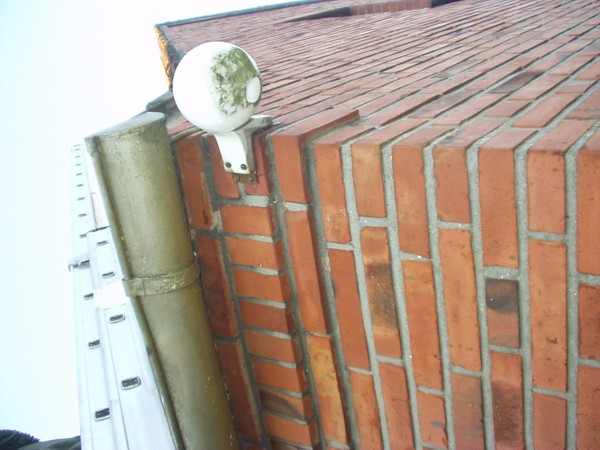

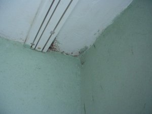

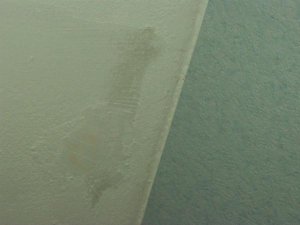

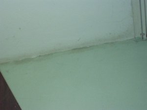

  15. Sieben
    Sieben
    02.05.2012
    11
    Systementwickler
    Coburg

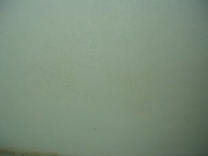

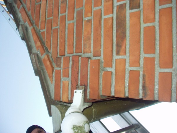

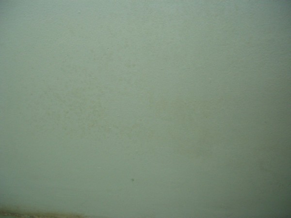

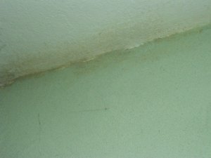

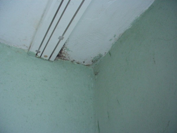

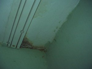

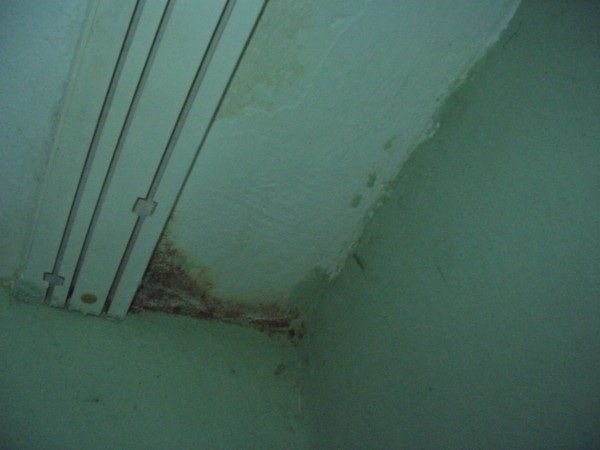

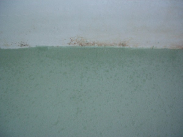

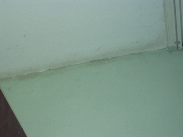

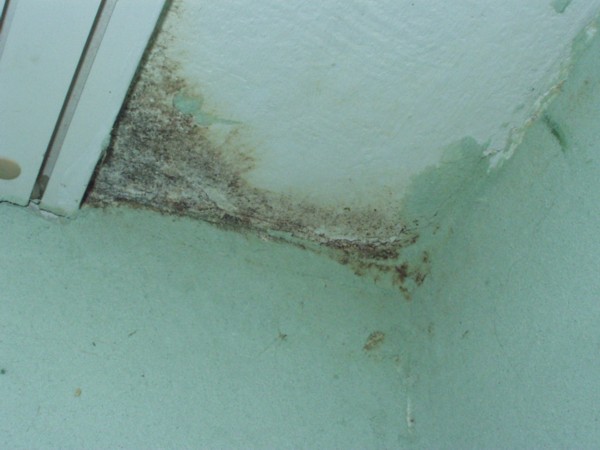

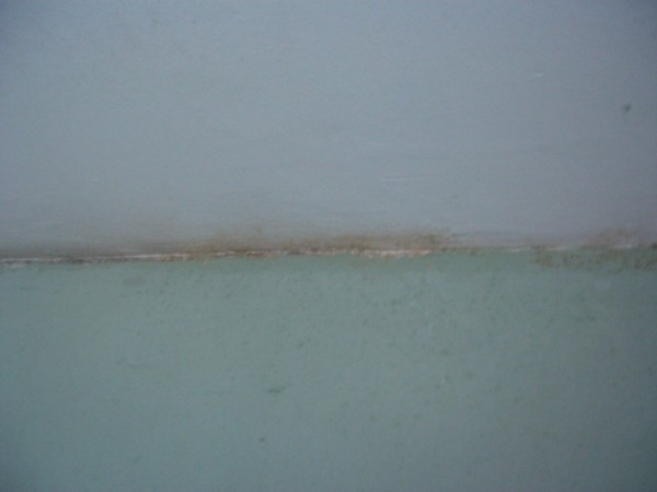

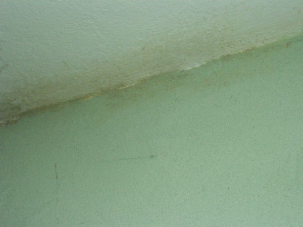

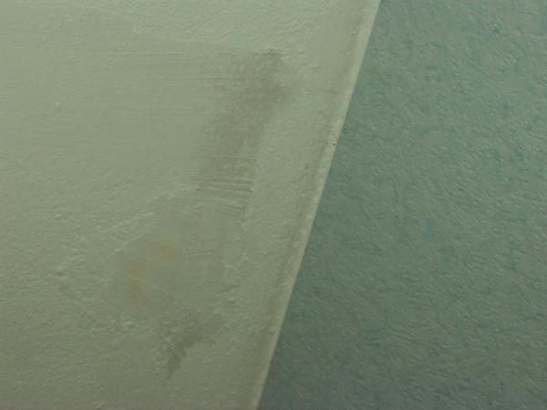

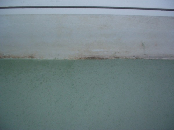

    mogambi hat mir die Bilder per Mail geschickt, mit Ihrer Erlaubnis stell ich sie hier mal im Thread ein.

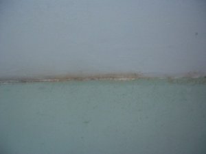

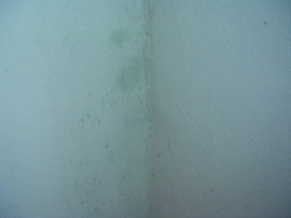

  16. Sieben
    Sieben
    02.05.2012
    11
    Systementwickler
    Coburg

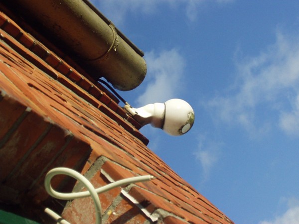

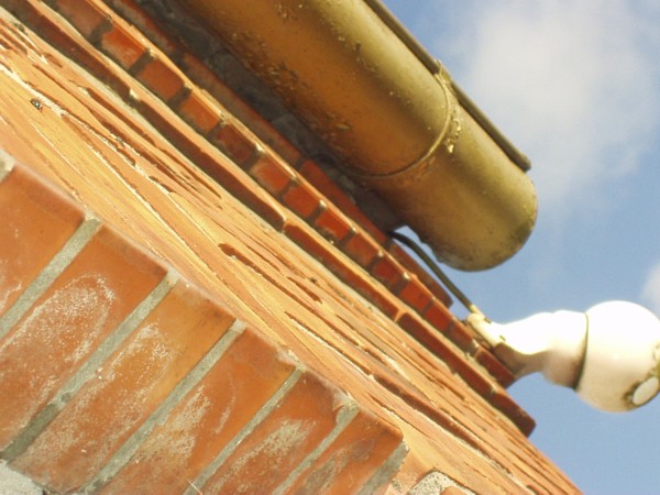

  17. Sieben
    Sieben
    02.05.2012
    11
    Systementwickler
    Coburg
    Ich hoffe ihr könnt damit etwas anfangen und ihr helfen!

  18. #58 Ralf Dühlmeyer, 17.09.2012
    Ralf Dühlmeyer
    Ralf Dühlmeyer
    14.06.2005
    34.296
    24
    Das ganze sieht sehr nach "normalem" Schimmelbefall in Folge von Kondensat aus! Also kalte Wand und hohe Luftfeuchte.
  19. #59 Gast360547, 17.09.2012
    Gast360547
    Gast360547 Gast
    Moin,
    nee, Ralf, nur teilweise. Bei "handelsüblichem" Tauwasserausfall kommen braune Flecken eher weniger vor, sind aber auf mindestens 2 Bildern erkennbar vorhanden.
    Auch die letzte Beschreibung tendiert mittlerweile eher zu einer zusätzlichen Undichtheit. Und es sieht zumindest auf einem Bild so aus, als wäre diese Stelle bereits nachbehandelt (gespachtelt o. ä.) worden.
    Auch das Vorsatzmauerwerk weist im Fenstersturzbereich einen leichten grauen Schleier auf. Den kann man aber m. E. nicht dorthin lüften, da gibt es möglicher Weise andere Ursachen.
    Egal wie, das MUSS sich Jemand mit guten Kenntnissen und u. U. Messgeräten ansehen. Im Forum ist das nicht zu klären.
