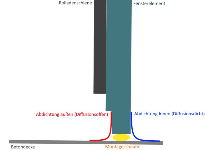

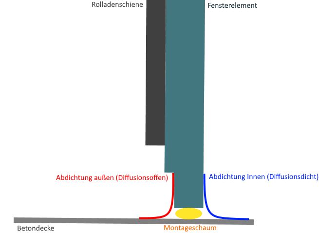

    in meinem Altbau habe ich neue Fenster einbauen lassen. Die Montage der Fensterbänke habe ich selber übernommen. Bei den normalen Fenstern dank Fensterbankanschlussprofil und Kompriband überhaupt kein Problem, allerdings haben wir in eine Loggia ein Bodentiefes Brüstungselement einsetzen lassen.
    Da wo vorher Estrich und Fliesen waren sitzt und das Fenster auf dem Betonboden, an der Unterseite Abgedichtet mit RAL-Dichtbändern außen/innen und Schaum dazwischen. Da ein Ausgleichsprofil verwendet wurde habe ich auf der Höhe der Rolladenführungsschienen keine Möglichkeit die Fensterbank "von oben dicht" unterzuklemmen und abzudichten sondern muss diese vor den Fensterrahmen stoßen und irgendwie abdichten. Ich habe zum Istzustand eine Skizze angehangen, natürlich nicht maßstabsgetreu ;)
    Ich habe nun zwei Lösungsansätze im Kopf:
    1. XPS mit Armierungsmörtel auf den Beton kleben um auf Höhe zu kommen. Aluwinkelprofil mit Gummidichtung (wie bei Alufensterbänken üblich?) an den Fensterrahmen schrauben und unten mit Kompriband eine Natursteinfensterbank unter"klemmen". Seitlich zum Klinker mit Kompriband abdichten.
    2. XPS mit Armierungsmörtel auf den Beton kleben um auf Höhe zu kommen. Alufensterbank mit Gummidichtung an den Fensterrahmen schrauben. Seitlich zum Klinker mit Kompriband abdichten.
    Wären beide Varianten so möglich? Dann würde ich zwischen diesen noch einmal abwägen. Und kann in beiden Fällen auf eine 2. Dichtebene in Form einer Dichtbahn in Wannenform unter der ganzen Fensterbankkonstruktion verzichtet werden?
    Besten Dank schonmal!
    Tobias
