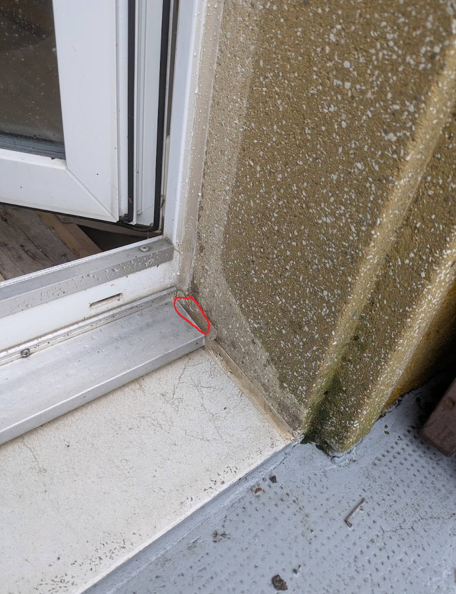

    Heute habe ich eine Undichtheit an der Balkontüre entdeckt. Die Silikonfuge außen ist undicht geworden.

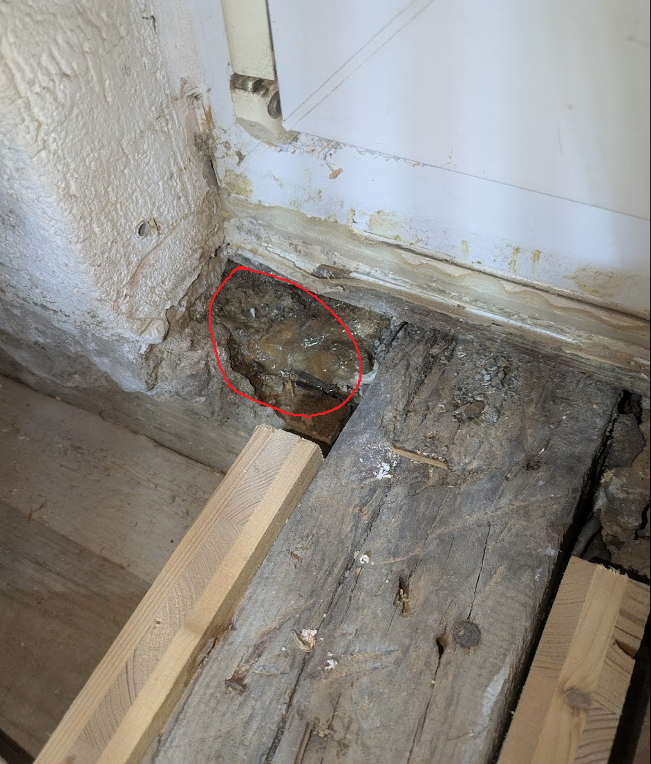

    Das Problem habe ich nur zufälligerweise entdeckt, da wir gerade die Holzbalkendecke sanieren. Ansonsten wäre das Wasser dort wohl noch lange unentdeckt eingedrungen.

    Foto 1: Silikonfuge hat sich vom Aluprofil gelöst.
    Foto 2: Wasser dringt nach innen in die Holzbalkendecke.

    Wie kann ich die Dichtheit auf Dauer verbessern? Ich finde es etwas gewagt, dass ein mächtiger Schaden (Eichenparkett, Gipsdecke von unten und irgendwann auch der Balkenkopf) von dieser Silikonfuge abhängt. Die reißt auch nach der Erneuerung bestimmt irgendwann wieder ab. Wie kann ich das wartungsärmer und sicherer realisieren?

    Silikonfugen sind immer Wartungsfugen!
    ICH würde bis unter den Aluwinkel im Durchgang und bis an den Bodenbelag der Terrasse mit Flüssigkunststoff arbeiten. Nicht vergessen die Ablauflöcher im Blendrahmen wieder zu öffnen.

    nimm da MS Polymer Dichtstoffe, der braucht kein Primer ( gute Haftung am Eck) und Dichtet sehr gut ( Guter Klebstoff)
    das jetzige Silikon hat schon starke Verfärbungen im Bereich der Haftfläche..

    ich nehme für sowas einen 1-K faserverstärken Flüssigkunststoff. Trotz der Rissüberbrückung arbeite ich dabei auch immer noch ein Vlies ein - das brauche ich für mein Gewissen^^
    Egal welches Produkt du verwendet - wenn du meinst, dass die Anwendungsvorgaben nur ein guter Vorschlag sind, dann kannst du das so machen, aber dann wird es halt kacke! Halte dich genaustens an die Vorgaben und du wirst ein gutes Ergebnis bekommen.
