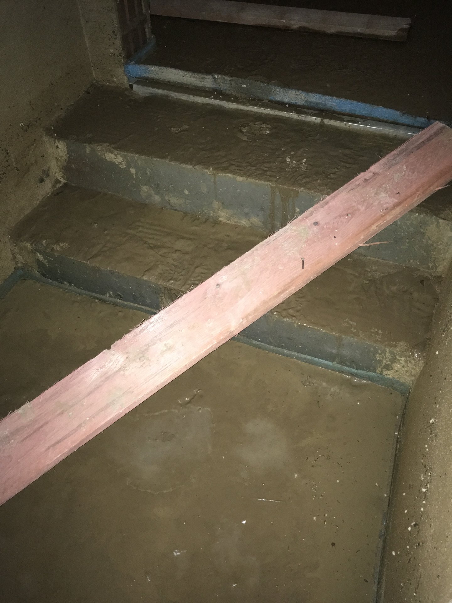

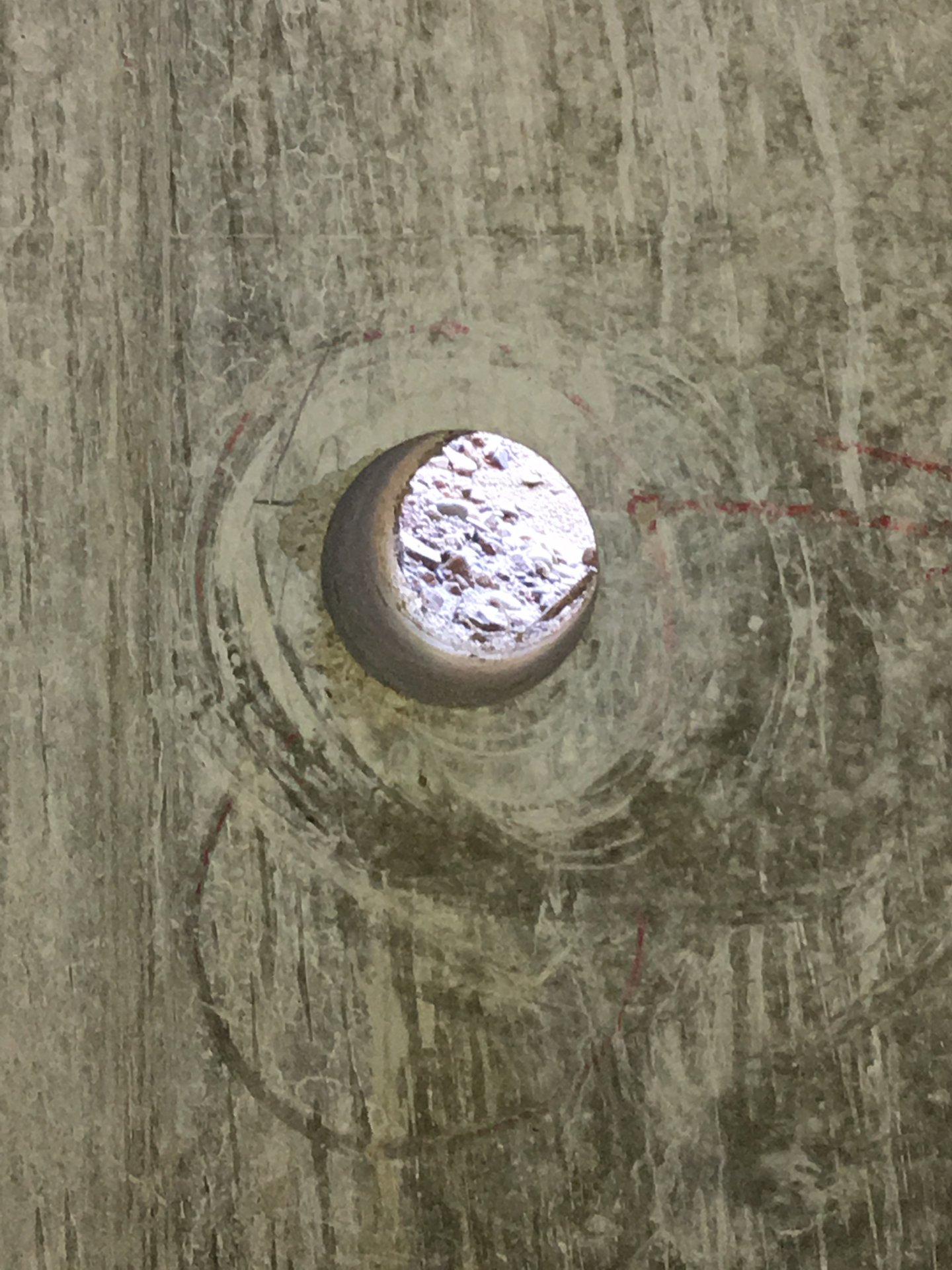

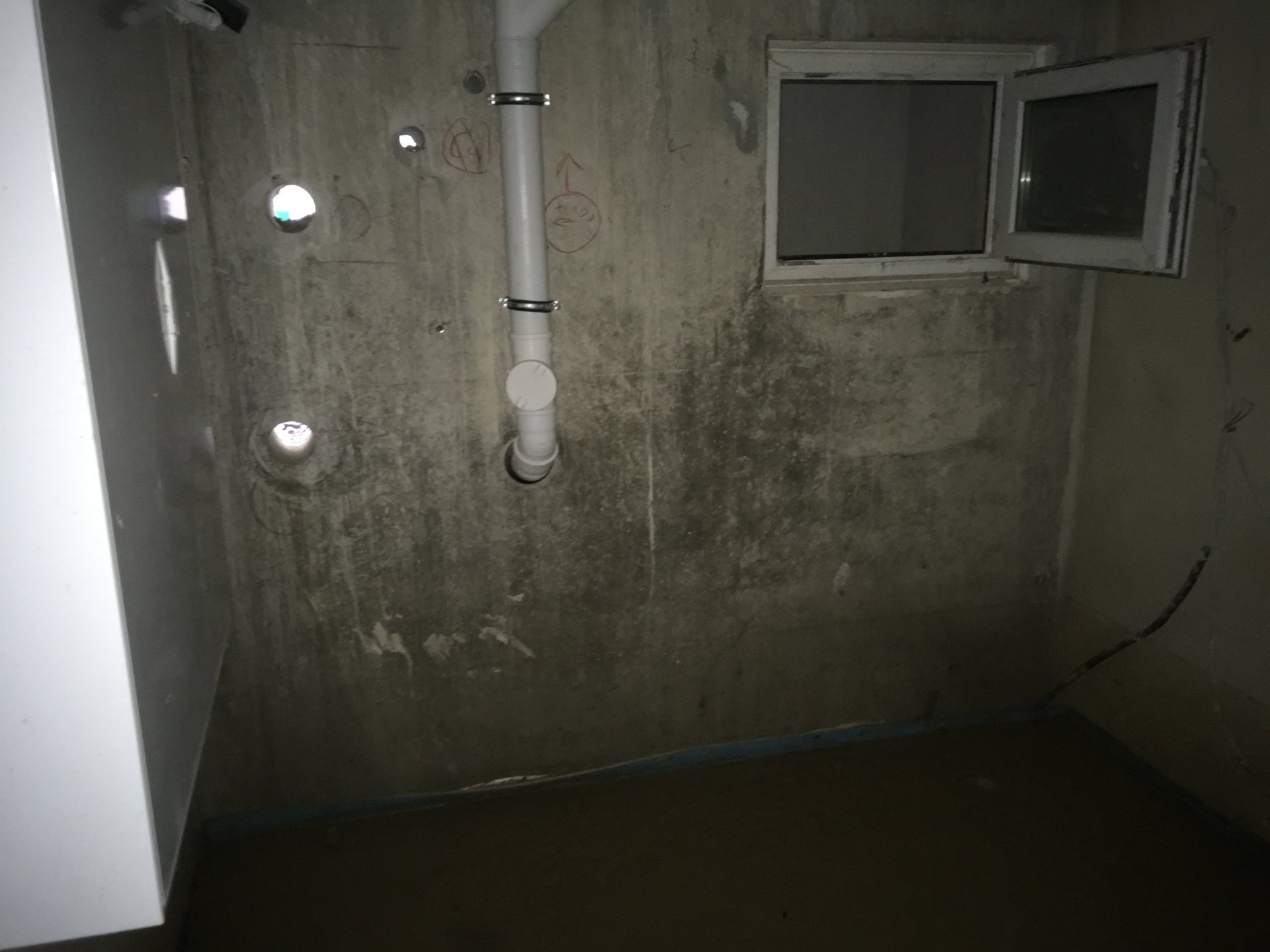

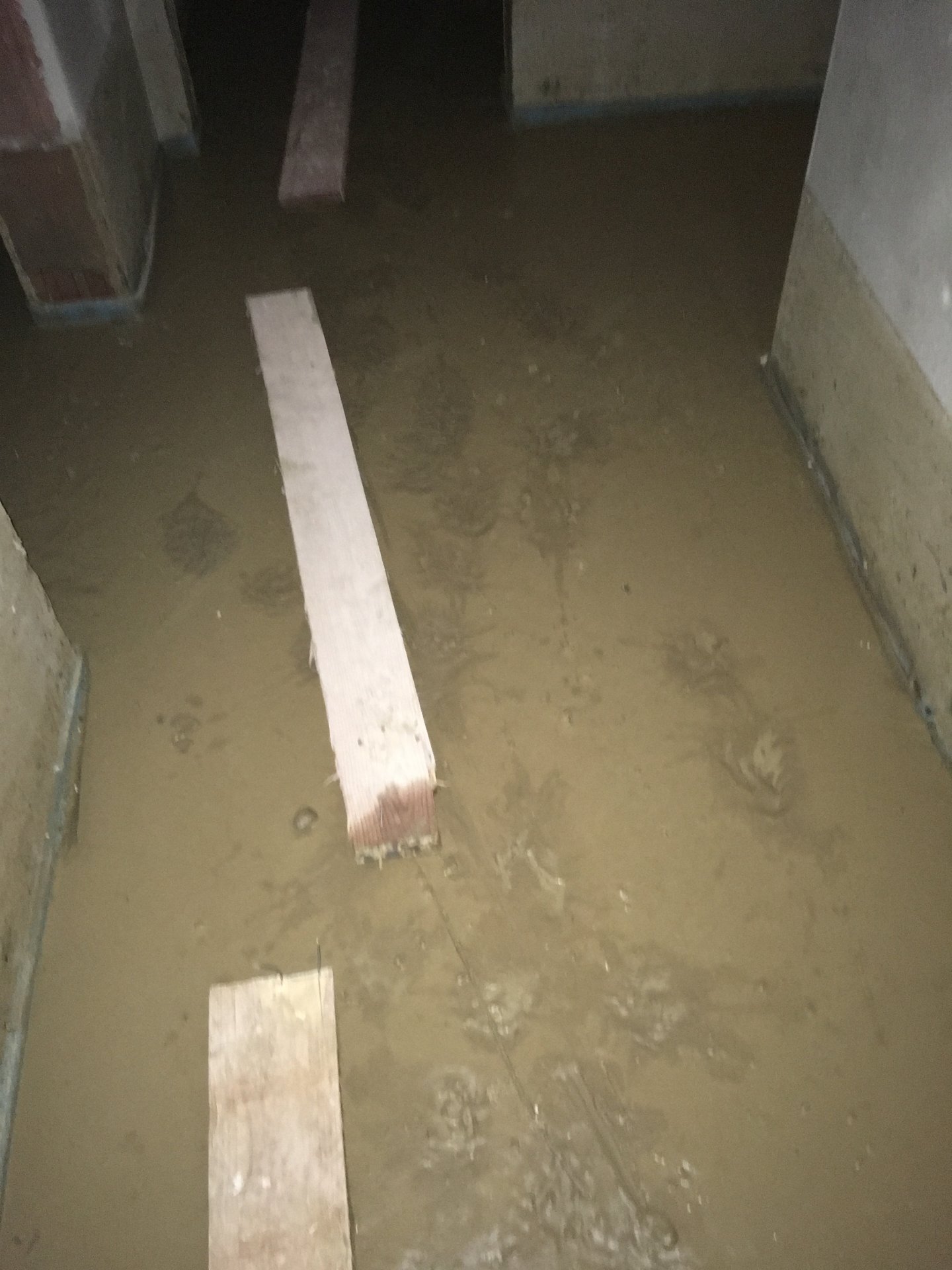

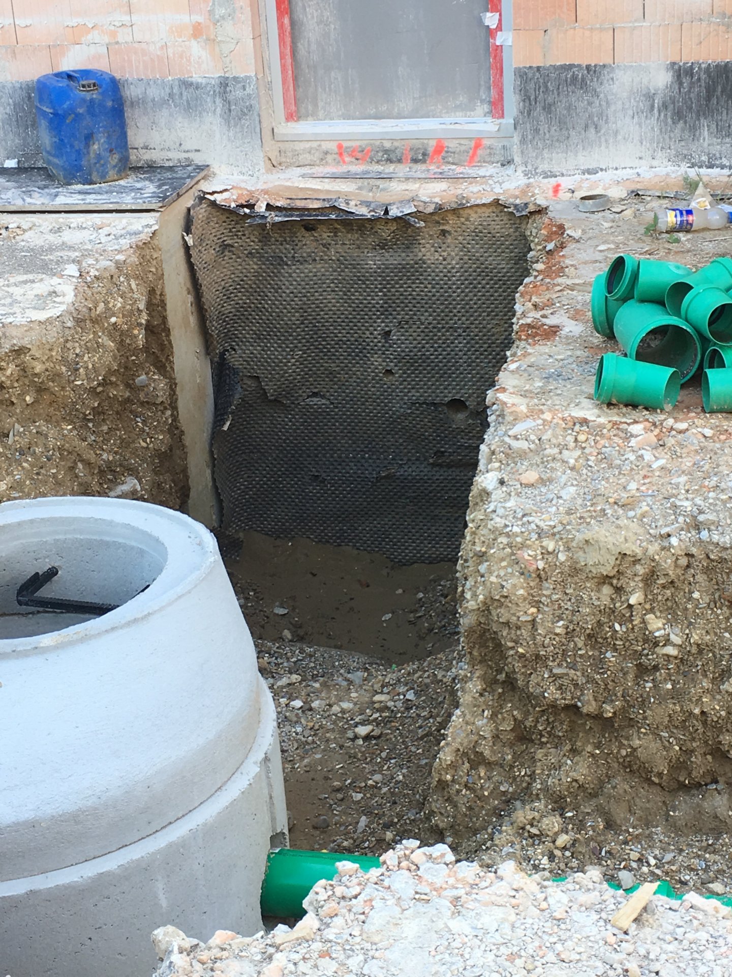

    Ich war jetzt noch einmal auf der Baustelle und habe Fotos gemacht.
    Ich kann mir nicht vorstellen das der Schlamm durch die Löcher reingeflossen sein kann weil an der Mauer im Innenbereich im Keller die Wand sauber ist. Ich kann mir das einfach nicht erklären.

    Hier hat eine schlammlawine statt gefunden! Wo führen die zwei stuffen hin?
    Es ist definitiv durch eine Bohrloch, Fenster oder halt zugang zum keller gelangt...

    Die 2 Stufen im Keller führen in die Tiefgarage.
    Was mich aber wundert, warum gab es dann nichts bei meinen Nachbarn? Die hatten genau so eine aufgegrabene Grube vor der Haustür.
    Mein Reihenmittelhaus ist die Nummer 8, bei mir ist wie oben bereits beschrieben nur Schlamm. In den Häusern 1,2,3 zum Beispiel, diese haben keine auf gegrabene Grube vor ihrer Haustüre, haben aber circa 2-3 cm hohes Wasser im Keller. Ist dass normal im Rohbau Zustand??
    Ich versteh des einfach nicht, das man da keine Vorkehrungen trifft als Bauträger.

    Ich würde wie folgt vorgehen;
    Alle Fenster, Löcher zumachen, Estrich komplett raus, alles vom schlamm reinigen und Trocknen lassen und schauen von wo das gekommen ist.
    Der Bauträger wird mit sicherheit nicht dagegen haben.
