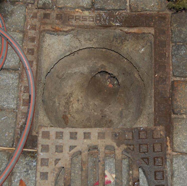

    back2topic?
    wenn das leidlich sortenreines pe-hd ist, sollte das mit
    e. extruder verschweisst werden können. beachte das
    "wenn" ..
    das ergebnis wird wegen der wohl ziemlich unrunden
    geometrie noch unrunder, ausser man baut sich e. vorrichtung
    zum halten/zentrieren.
    wenn die geometrie von dem kübel im querschnitt hohe
    ähnlichkeit mit einem kreis hätte, wenn das ding nicht
    wegen schweisseigenspannungen beim auftrennen in
    alle richtungen hüpft ... dann könnte man sogar an
    heizelementstumpfschweissen denken .. wenn .. !
    egal wie - die anpassungsarbeiten kosten deutlich mehr
    als o.g. 5 euro, ausser bei einer DIY-lösung, aber die
    empfehlen wir natürlich nicht :D

    Heutzutage kann man doch fast alles kleben, auch Kunststoffe fast jeglicher Art.
    es könnte aber sein, dass der Kleber teurer ist als ein neuer Eimer. :D

    ... der aber auch nicht passt. Welchen Kleber könnte man denn nehmen? Oder wer kann sowas verschweißen?

    Tante Google hilft.
    Ansonsten mal den Sanitärer um die Ecke fragen, die haben früher auch oftmals geklebt.

    dass kleben und schweissen im normalfall gehen weiss ich schon (mache ich oft genug , nur muss das material klar definiert sein).
    hier würde ich : auftrennen=>ineinander stülpen => mit klebeband die lage sichern=> löcher bohren =>paar kurze schrauben durchstecken => muttern drauf => klebeband ab=> eimer in den gulli => deckel drauf ...... kaffee trinken und fröhlich sein .
    poppnieten halte ich wegen der wahrscheinlichen brüchigkeit des materials für wenig geeignet

    Für mich sieht das so aus, als wenn hier die Abdeckung direkt auf das Bodenteil gesetzt wurde, also der Schaft komplett fehlt.
    Dann dürfte der Eimer allerdings nicht nur "drei Zentimer" zu lang sein, sondern schon etwas mehr. Dann wird es allerdings selbst mit einer Bastellösung knapp.

    Kannst mir schon glauben, es sind 3cm. Vll. täuscht die Ansicht.
  13. #33 wasweissich, 08.11.2015
    wasweissich
    wasweissich Gast
    ich glaube es dir :)
    bei den alten rechteckigen aufsätzen , die es so schon lange nicht mehr gibt , war der eimertrichter mit angeformt und der verdeckt den schaft , weil er hineinragt .der schaft ist allerdings recht kurz

    Dürfte ich noch zwei Bastellösung vorschlagen?
    1. Wenn der Eimer nur zu hoch ist könnte man ihn auch oben abschneiden. Dann ist zwar der Griff weg aber das dürfte bei dem kleinen Eimer nicht tragisch sein.
    2. Ein einfacher Kunststoff Blumentopf in der entsprechenden Größe könnte auch gehen. Zusätzlich an der Seite noch ein paar schlitze rein geschnitten und dann dürfte das Funktionieren.
    Übrigens in Mülleimern auf Friedhöfen findet man sehr oft Töpfe in verschiedenen Größen.

    Dann wird der Rand oben zu schmal.
    Ich werde vermutlich zwei Eimer zu einem zusammenschraben.

    Je nach Schmutzanfall und Gefahrenpotential der dann überstauungsgefährdeten Fläche könnte man auch auf den Eimer ganz verzichten und einfach ein gelochtes Blech reinlegen.
