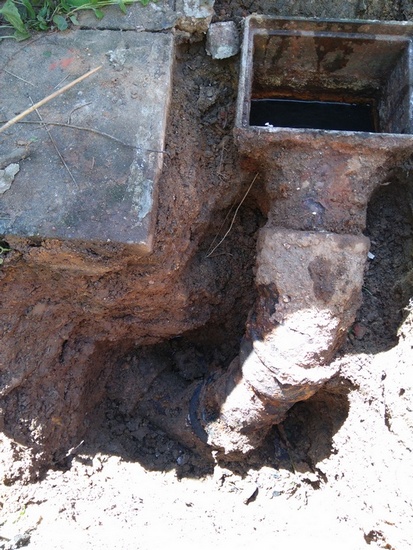

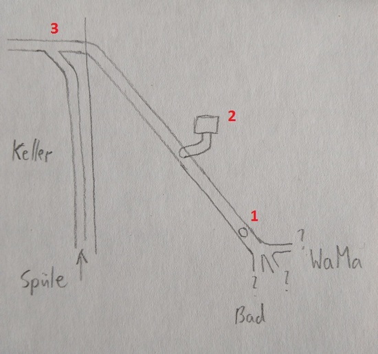

    mein Problem ist ein kaum noch ablaufender Abfluss/Kanal. Das ganze gestaltet sich so, dass wenn ich im Bad Wasser laufen lasse (Waschbecken/Dusche/Klo) oder die Waschmaschine läuft, das Wasser sehr langsam abläuft bzw es (bei der Waschmaschine) eine kleine Überschwemmung gibt.
    Gleichzeitig steigt das Wasser im Ablauf im Hof(2) und erkennbar in einem abgesägten Regenfallrohr(1) an, drückt also nach oben.
    Der Zulauf der Küche ist separat im Keller (3) und da scheint alles frei zu sein, das Wasser läuft hörbar durch Richtung Straße. daher gehe ich davon aus, dass die Verengung in dem Bereich oder dahinter ist. (also zwischen 2 und 3)
    Ich habe mal versucht das zu skizzieren, es gibt leider niemanden mehr, der weiß wie die Rohre genau laufen.

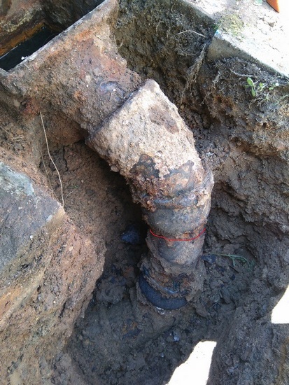

    Ich habe mal dem Ablauf im Hof als einfachste Möglichkeit des Zugangs nachgegraben, es sind schwarze, ziemlich verkrustete Rohrteile mit ca. 10-12cm Durchmesser, die dann unten auf das horizontale Rohr treffen.
    Der Versuch, durch den Hofablauf mit einer Welle etwas frei zu machen endete auch genau an diesem Punkt unten (nach ca insgesamt 1m), entweder ist da schon zu oder die Kurve ist zu eng und die Welle kommt nicht durch.
    Daher würde ich jetzt als nächstes das Rohr des Ablaufs an der roten Linie abflexen, dann sollte erkennbar sein, was da unten vorliegt. Unter all den Verkrustungen halte ich das Rohr für Metall, bin mir aber nicht ganz sicher ob das üblich ist (und müsste mir dann eine Metallscheibe für die Flex besorgen).
    (Das Rohr irgendwie unbeschädigt zu öffnen scheint mir nicht möglich - sitzt fest wie einbetoniert)
    Wenn ich auch damit nicht weiterkomme würde am Mittwoch die Sanitärfirma kommen - die hätten dann wenigstens schon einen direkten Zugang - aber wenn ich mir die mit dem Einsatz verbundenen Kosten ganz sparen könnte wäre mir leichter.
    Kann ich das so machen, oder bin ich gerade völlig auf dem Holzweg?
    Vielen Dank für jeden Tipp!

    Bevor du irgendwelche Rohre abflext Ruf bitte eine fachfirma
    Achtung lass dich nicht abzocken, am besten einen Betrieb der tatsächlich ortsansässig ist

    Das habe ich dann auch gemacht, und seit heute Vormittag läuft es wieder bei mir.
