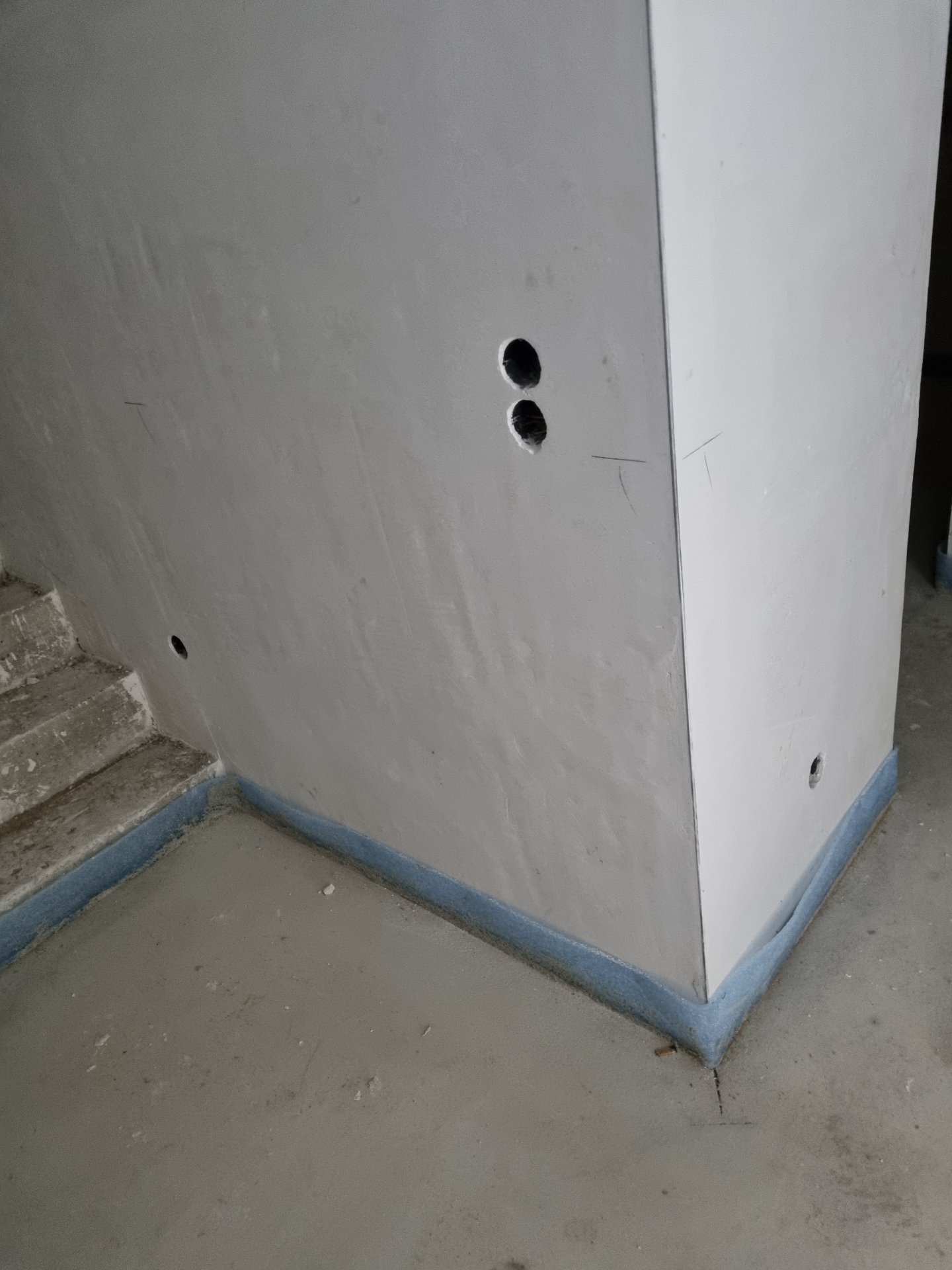

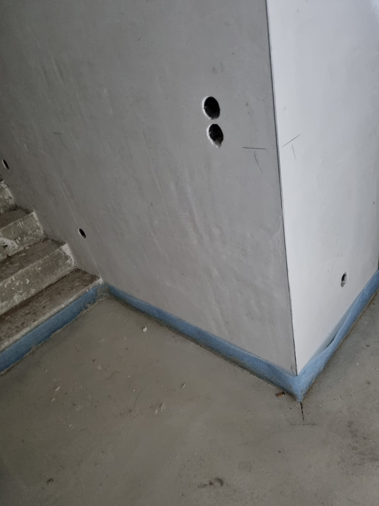

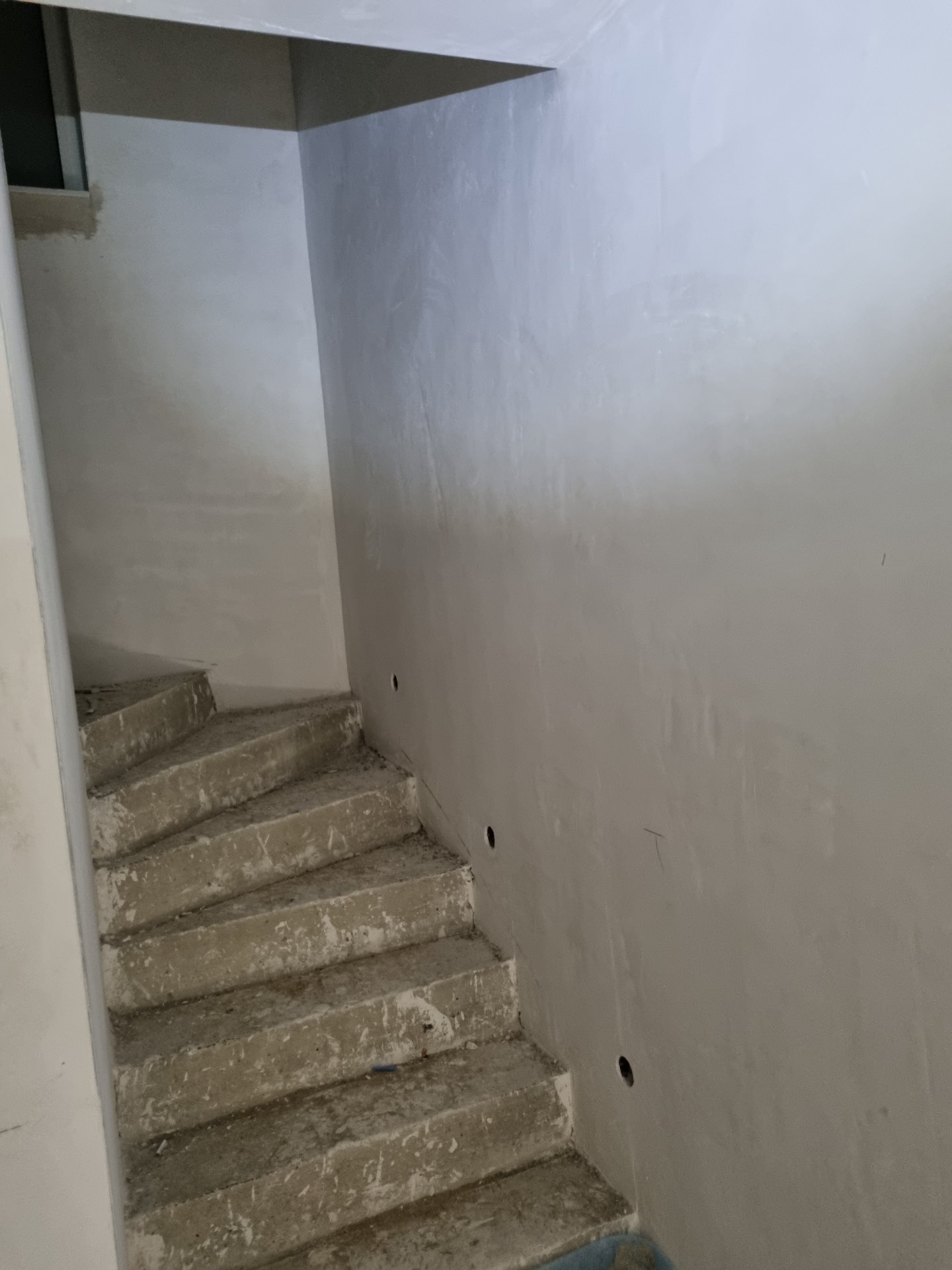

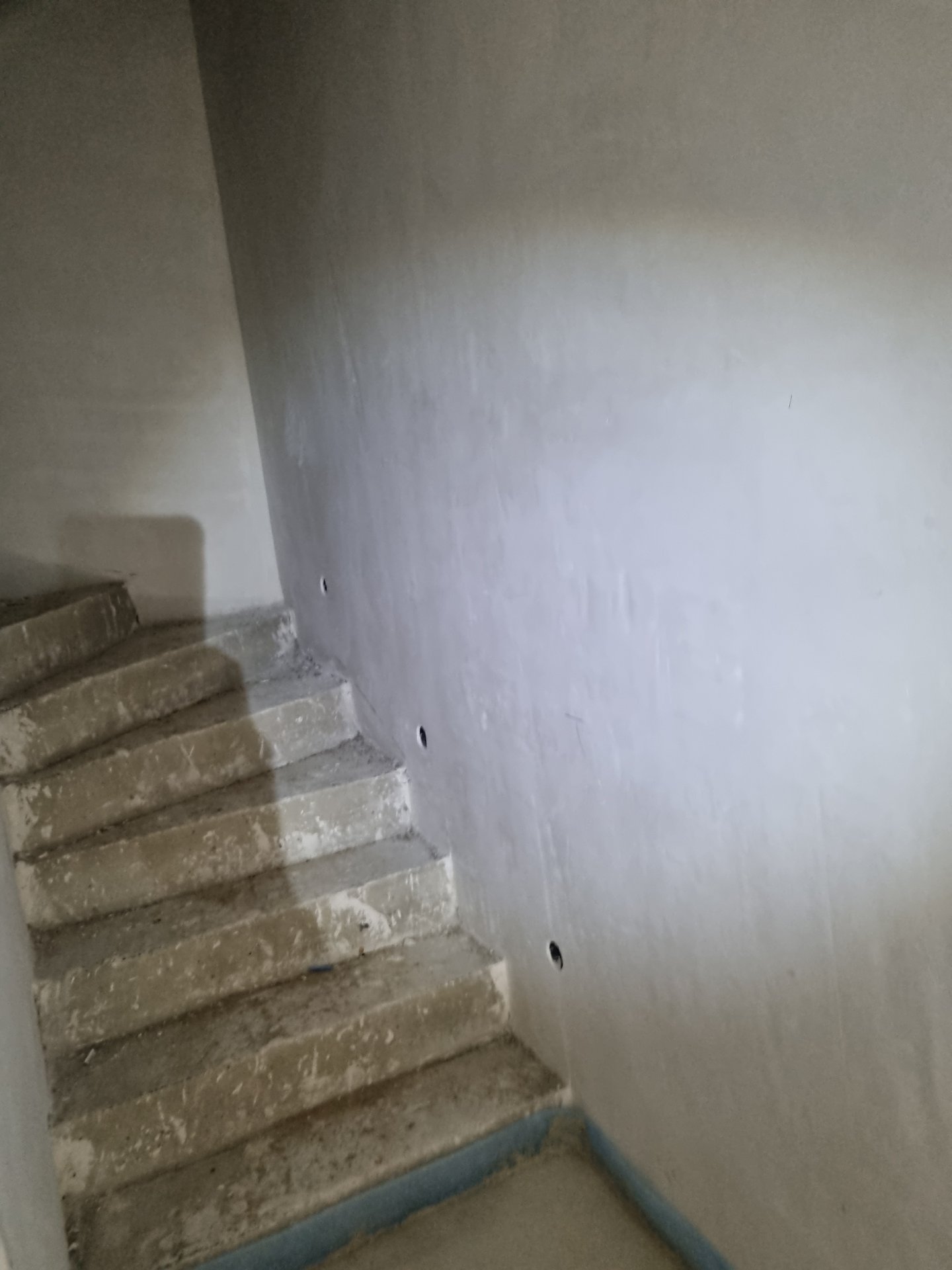

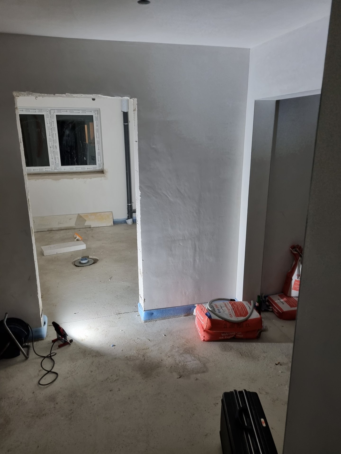

    Ich hab da mal ne frage!

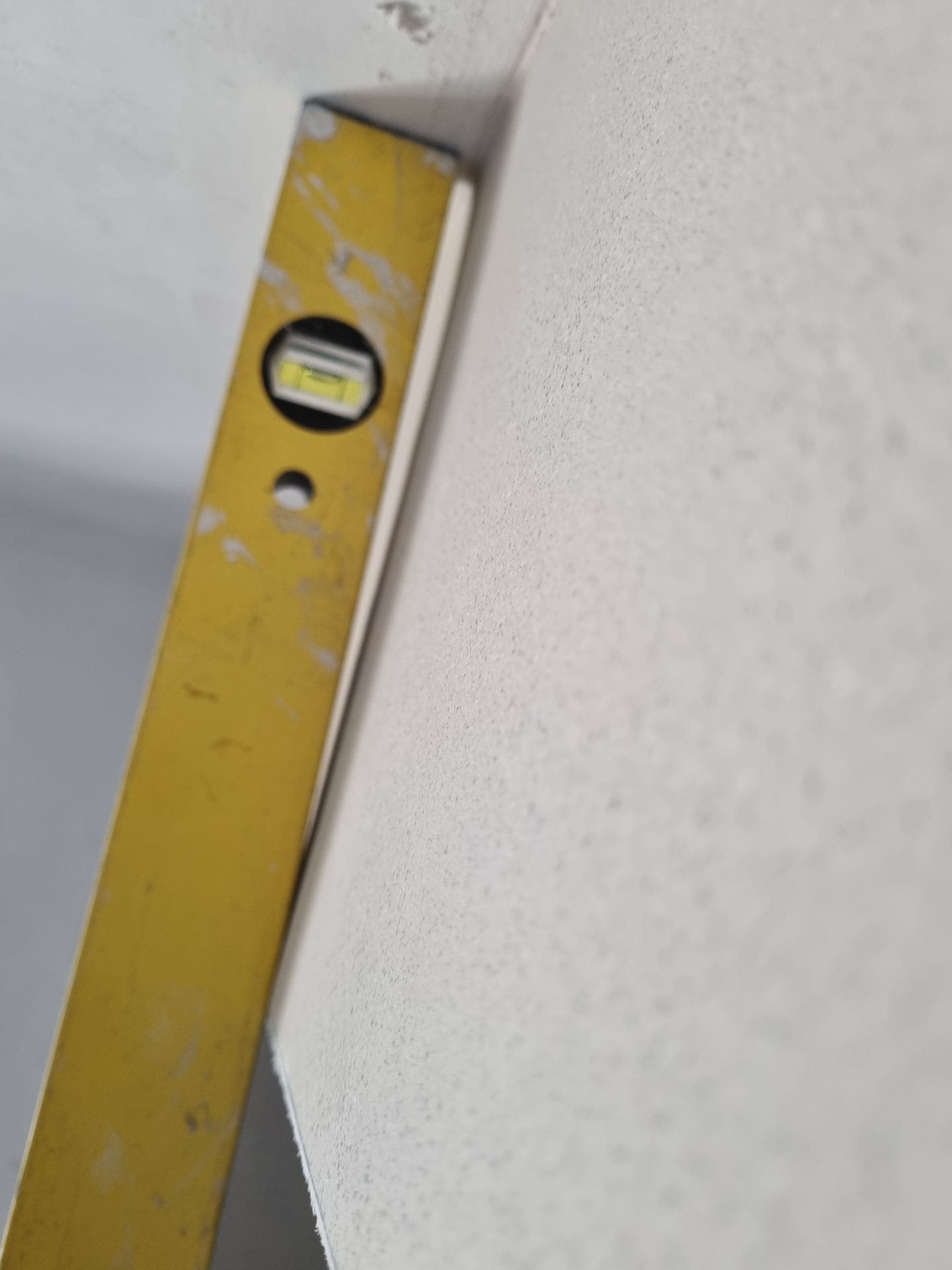

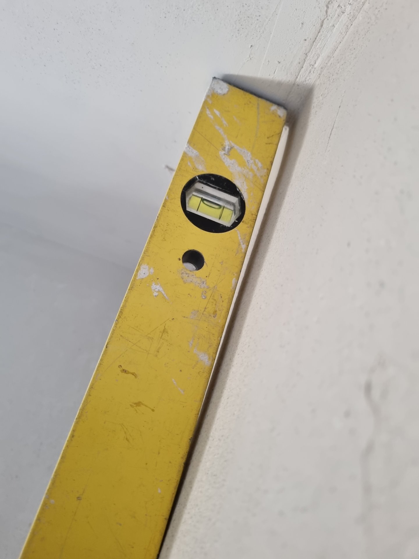

    Ich habe einen verputzer beauftragt mir mein Neubau zu verputzen. ( ohne Rechnung )
    Aber hab ihm auch gesagt das wir im EG keine Tapeten wollen und es nur gestrichen wird.
    Er sagte mir kein Problem und hat mir ein Preis genannt womit ich nach paar Tagen Überlegung zugestimmt hab. Jetzt ist der putz drauf, und auch schon trocken.

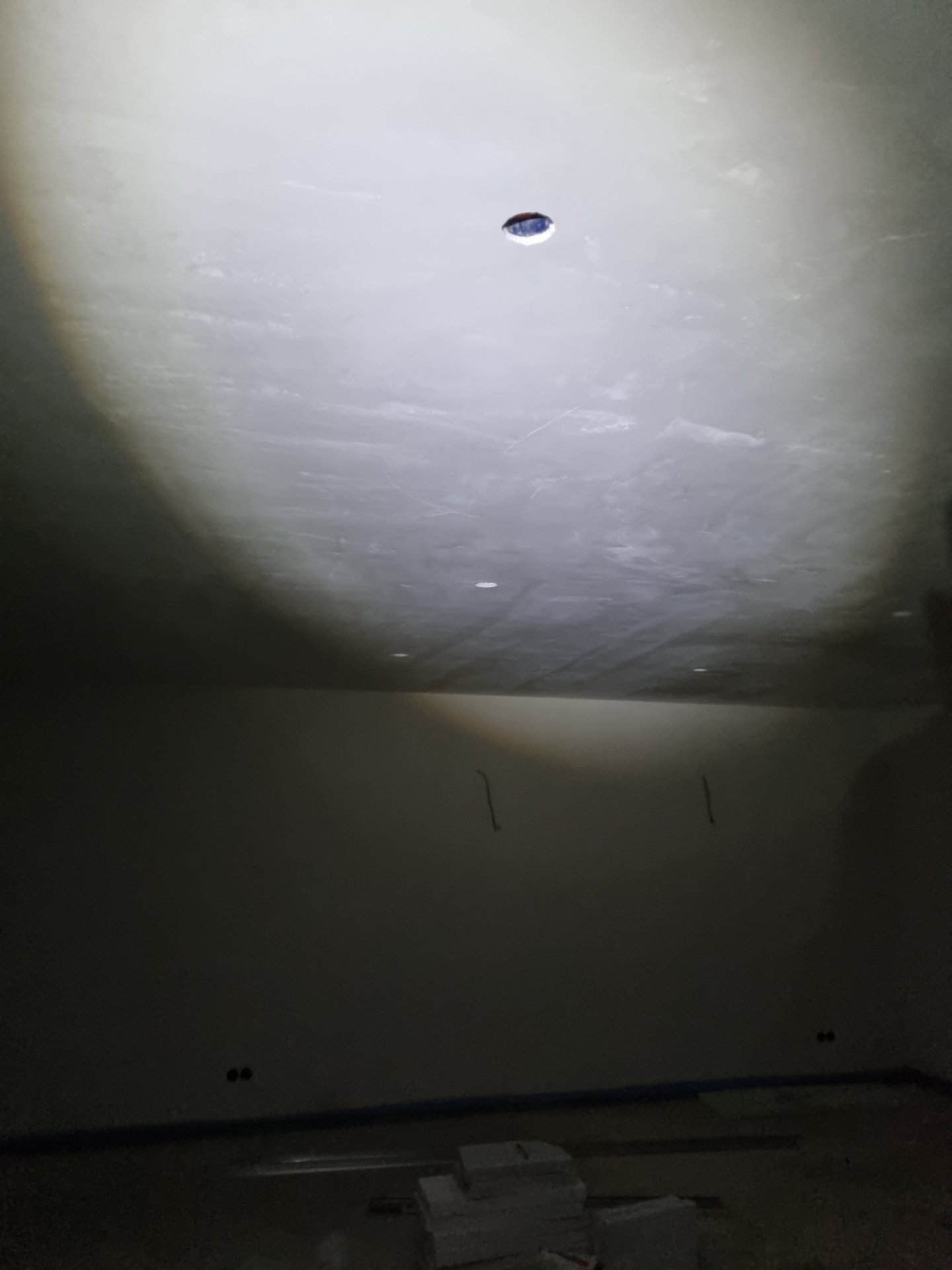

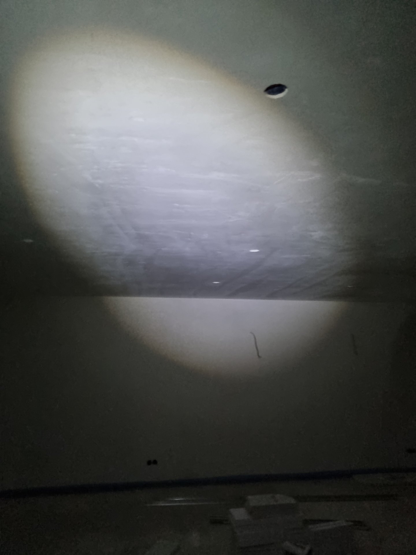

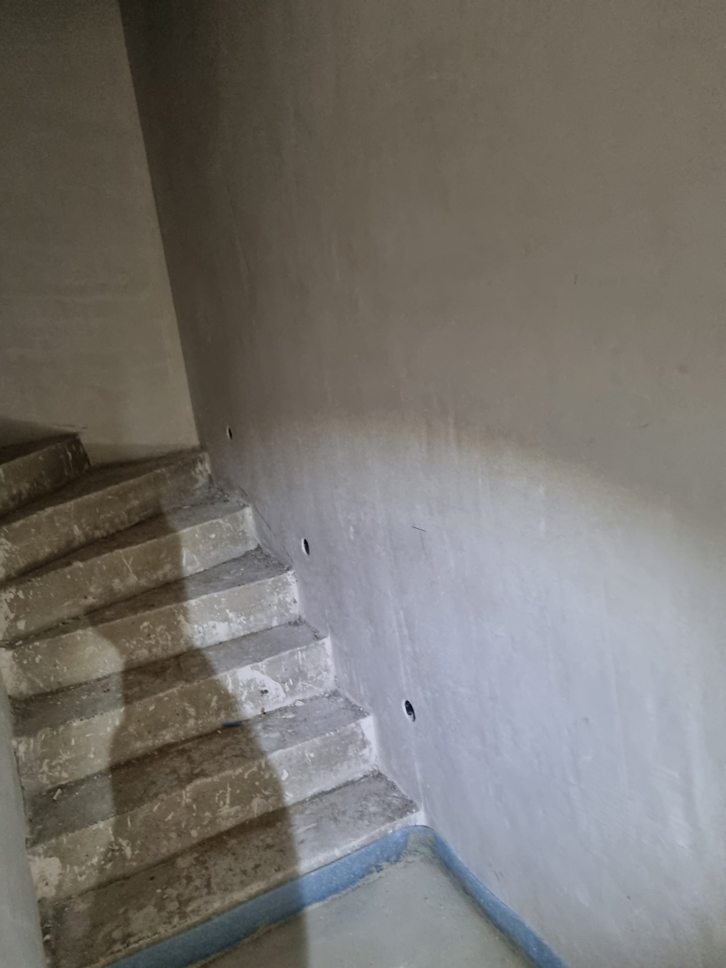

    Ich war eines Abends nochmal auf der Baustelle mit einer Taschenlampe , und habe jetzt erst die Unebenheiten genau gesehen.
    Daraufhin habe ich dem Handwerker das gezeigt und ihm gesagt das er die Wellen und Unebenheiten beseitigen soll.
    Da sagte er mir das die Wände abgeschliffen sind und die auch 1a sind. ( zum Glück hab ich ihm noch nicht ganz bezahlt)
    Danach sagte er mir noch wenn ich gerade und glatte Wände will soll ich noch 15 bis 20 tausend ihm geben dann macht er das.
    Muss man solch ne Arbeit abnehmen?
    PS : Mein Elektriker sagte nur katastrophale arbeit ! 20211027_165029.jpg 20211027_164952.jpg 20211025_192428.jpg 20211025_193756.jpg 20211025_192425.jpg 20211025_192423.jpg 20211025_192248.jpg 20211025_192247.jpg 20211025_192420.jpg 20211025_192421.jpg

    Sie haben das Schwarz verputzen lassen! Da ist Steuerhinterziehungen und somit ein Straftat!
    Das sieht unter aller sau aus!
    Sie haben Rechtlich keine Anspruch auf Mängelbeseitigung

    Lol...er hat ne Anzahlung geleistet, kann doch noch aif Rechnung bestehen. Angebot war mündlich.
    Wie biste denn an so einen schlechten Verputzer geraten? Oder hat der im Dunkeln verputzt?

    Ach ja, die Arbeit ist echt schlecht…

    Ähm... Ne, im Normalfall würde man das nicht abnehmen. Das sieht ja noch schlimmer aus als bei uns (und wir haben das mit Rechnung machen lassen ;) ).
    In deinem Fall muss ohnehin keine Abnahme erfolgen, weil das Ganze ja schwarz gelaufen ist. Was willst du da Abnehmen? Du hast weder Anspruch auf Erstattung der Anzahlung noch kann auch der "Handwerker" auf die Restzahlung bestehen (wie denn auch? Ihr müsstet euch dann auch direkt anzeigen wegen Steuerhinterziehung...).
    Ich würde dem Typen sagen, dass er dein Haus nicht mehr betreten soll und würde einfach eine vernünftige Firma (!!!!) engagieren...

    zwei verschieden Straftatbestände:
    zuerst mal die Schwarzarbeit, KANN für beide Seiten teuer werden, muss aber nicht.
    Durch einen guten Anwalt Selbstanzeige erstatten, da passiert dir nicht viel, aber er muss richtig bluten...
    zum zweiten, Strafanzeige wegen Erpressung, dann wird das richtig teuer.
    Ich kenne ein ausländisches Unternehmen, hier in der Nähe, der hat 120.000,- € Strafe bezahlt
    Und, nein, abnehmen muss man diese Arbeit nicht, die Frage ist nur wie du reagierst, so lassen oder von einem korrekten Unternehmen
    ausbessern lassen, selbstverständlich auf deine Kosten. Die nächste Frage ist, ob du jemand findest der das macht, denn der
    würde ja die volle Gewährleistung übernehmen, auch für den schwarzen Pfusch

    Wieviel hast du bezahlt pro m² ?
    Erfahrungsgemäß kostet der MP75 pro m² ca. 10-12€ Netto (Fachfirma mit Rechnung)
