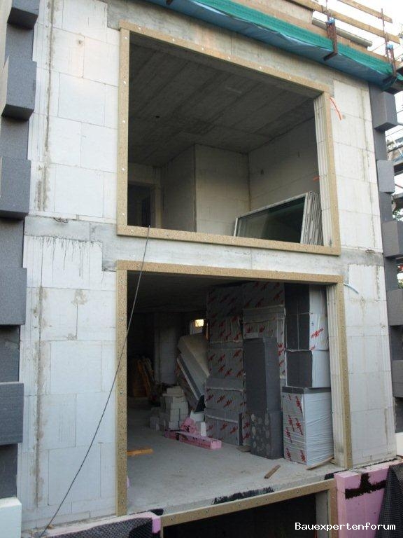

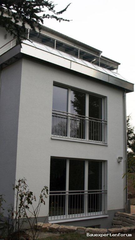

    Hallo, wir haben letztes Jahr unser Haus gebaut. (Passivhaus) mit einer 36cm Neowall WDVS Dämmung und Josko Fenstern. Nun haben wir (vor allem bei den großen Fenstern mit Raffstores) Schwitzwasser zwischen Fenster und Raffstorekasten. EG nichts, 1OG und 2 OG viel.
    Gründe sind vermutlich 2.
    1. Ral Abdichtung erfolgte Innen mit Ral-band und Ral-Schäumung. Außen wurden dann die Dämmung aufgebracht und mittels Anputzleisten gegen Schlagregen (Diffusionsoffen) abgedichtet. Problem liegt nun aber im Bereich zwischen Fenster und Kasten. Hier wurde keinerlei Abdichtung vorgenommen sondern das Dämmmaterial vom Fensterbauer nur „reingesteckt“.

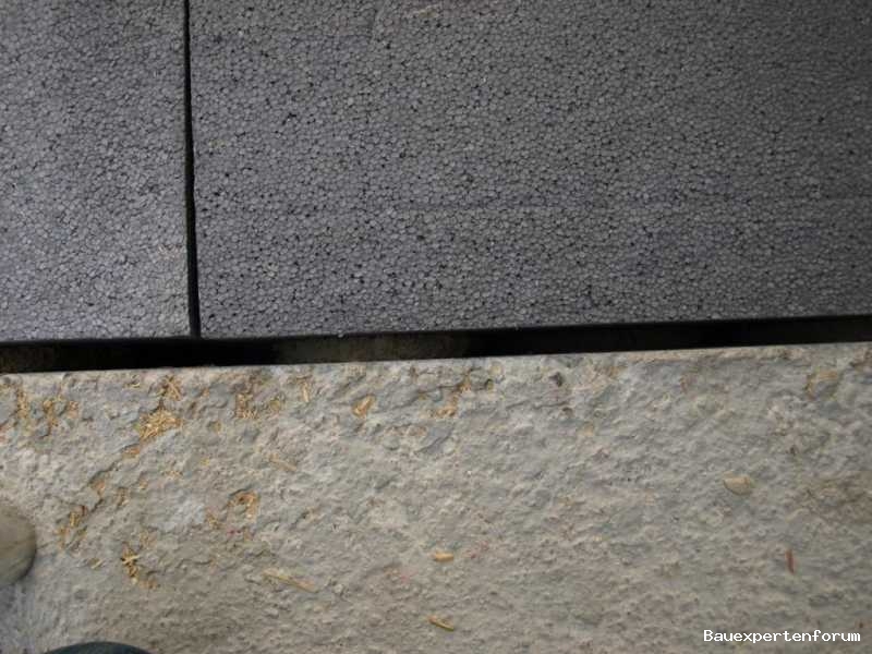

    2. Das WDVS wurde sehr häufig nur mit 5 Punkten verklebt ohne Wulst.
    Meine Vermutung liegt nun darin. Es wird im EG Luft zwischen Kasten und Fenster Angesaugt, diese erwärmt sich zwischen WDVS und Wand und kommt dann bei den oberen Geschossen wieder nach draußen. Hierbei entsteht dann bei Minusgraden Schwitzwasser und Eiszapfen.
    Meine Frage ist nun, was kann ich machen. Gibt es eine Möglichkeit diesen Mangel ohne das aufmachen der Fassade zu beheben (z.B. durch Injektion) oder muss ich doch voll ran. Wenn ja, was muss ich min machen? Kann hier jemand helfen oder hat jemand eine Idee. Fotos habe ich angehängt.
    Danke! (Blower Door war okay 0,5)

    "2. Das WDVS wurde sehr häufig nur mit 5 Punkten verklebt ohne Wulst."
    Hier gehts schon los-das ist Mist hoch 3!

    Ob es überhaupt am Fenstereinbau liegt, liesse sich mit einem BlowerDoorTest rausfinden.
    Wohin im Extremfall so eine Frikadellentechnik führen kann, ist hier
    http://www.bauexpertenforum.de/showthread.php?t=8068
    nachzulesen.
    Einzige Sanierungsmöglicheit - Runter und neu!
    Selbst wenn es eine Injektionssanierung gäbe, hätte die Fassade hinterher mehr "Sommersprossen" als Pippilotta Viktualia Rollgardina Pfefferminz Efraimstochter Langstrumpf

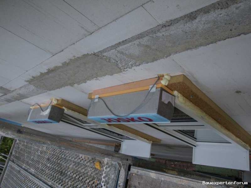

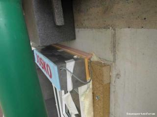

    was ist den das da hinter dem raffstorekasten leicht rötlich und steht 1-2cm über den kasten über?
    an der seite sind das spanplattenstreifen?
    gruss aus de pfalz

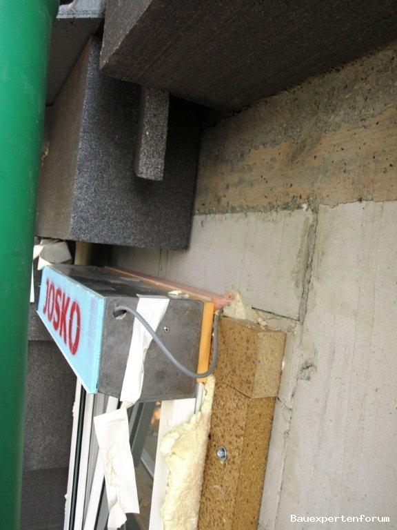

    Wie sieht es den mit der Lastenabtragung nach unten aus?

    Erklärung
    Die Fenster sind vorgebaut in einen Dämmrahmen. I dem Bereich zwischen Kasten und wand (6-8 cm) wurde danach Resol-Hartschaum und PU Schaumplatte vom Fensterbauer eingelegt. Zwischen diesen Beiden Platten scheint nun die Luft nach draußen zu gelangen.

    frage:
    aus welchem material besteht denn der dämmrahmen
    und das mit der lastabtragung würde mich auch interessieren

    Dämmrahmen..
    Der Dämmrahmen ist aus gepresstem Holz, Kunstoff (Recycling) etc. Dieser ist wasserfest und trägt das Fenster. Das Material ist sehr hart. Er wurde mit entsprechenden Schwerlastdübeln im Mauerwerk befestigt. Meintet Ihr das?

    Das was du hier als gepresstes Holz, Plastik Recycling meinst, müsste meines Wissens so wie ich es mal auf dem Foto erkennen kann, PURENIT sein.
    Gut zu erkennen an den sehr kleinen Metallspänen die darin enthalten sind. Das ist auch kein Holz! Es wird hergestellt aus geschredderten Kühlschränken.
    Also ist darin enthalten: PVC, PUR und Metallpartikel, und das ganze wird unter hohem Druck zu Platten verpresst. Hat ein relativ hohes spezifisches Gewicht.
    Wenn es so ist, dass die Rahmen daraus bestehen, dürfte das in Ordnung sein. Es hatt einen guten Dämmwert, ist Lastabtragend, Luftdicht und Feuchteunempfindlich.

    da habt ihr doch den übeltäter wärmeleitfähigkeit = 0,06 -0.10 bei 50 mm dicke.
    wanddämmung wärmeleitfähigkeit = 0,035 bei geschätzten 200 mm.
    irgendwo muss doch die feuchtigkeit hin und wenns geht immer an die kalten stellen.
    da kommt noch dazu, dass die platten über den kasten oben überstehen. die abdichtung der entstehenden fugen (siehe z.b #1 bild 1) ist fuddelkram hoch drei und das gleiche gilt für die abdichtung der seitlichen anschlüsse, dazu müsste die dämmung hinterschnitten werden.

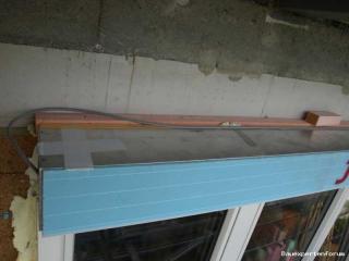

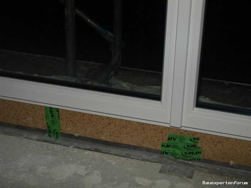

    Du hast viele Bilder mit Details von aussen, wie sieht es mit Bildern die die RAL Montage innen dokumentieren???
    Das mit der Punktmontage ist schon mal wirklisch nicht in Ordnung! Ob das Problem aber 100%ig daher stammt....?
    Ich vermute mal stark dass im Bereich Rahmen/Kasten die luftdiffusionsdichte RAL Montage fehlgeschlagen ist und auch hier das Problem liegt.
    Bedingt durch die reduzierte Dämmstärke, wegen dem Raffstorekasten, ist hier sowieso immer "die schwächste" Stelle mit dem geringsten Dämmwert.
    Gelangt dann durch eine fehlerhafte Innenabdichtung warme feuchte Luft in diesen Bereich, wären solche Probleme zu erwarten.
    Wissenswert wären jetzt Details der Montage im Innenbereich!?

    Also die Abdichtung innen ist okay und Dicht. Es wurde keine Abdichtung zwischen Rolladenkasten und Fenster vorgenommen. Meine Vermutung ist nun, dass sich die Luft zwischen Dämmung und Mauerwerk erwärmt (auch wegen der 5 Punkte-Verklebung und einer Kaminwirkung) und dann zwischen Fenster und Kasten austritt. Die Seiten sind in Ordnung. Ich denke ich werde die Fenster komplett noch einmal aufmachen lassen und einen "dichten" vollverklebten Rahmen machen lassen... wier wäre Eure Idee? Ausserdem könnte ich noch jeweils pro Geschoss einen Streifen aufmachen und ebenfalls ordentlich verkleben um die Kaminwirkung zu unterbrechen...
    Der Dämmmrahmen kann ja nicht völlig Schuld sein....alle Fenster im EG sind absolut trocken!
    Meine Sorge ist nun auch, was passiert am Dachanschluss. Hier bildet sich sichtbar derzeit kein Schwitzwasser.....aber kann der so dicht sein?
