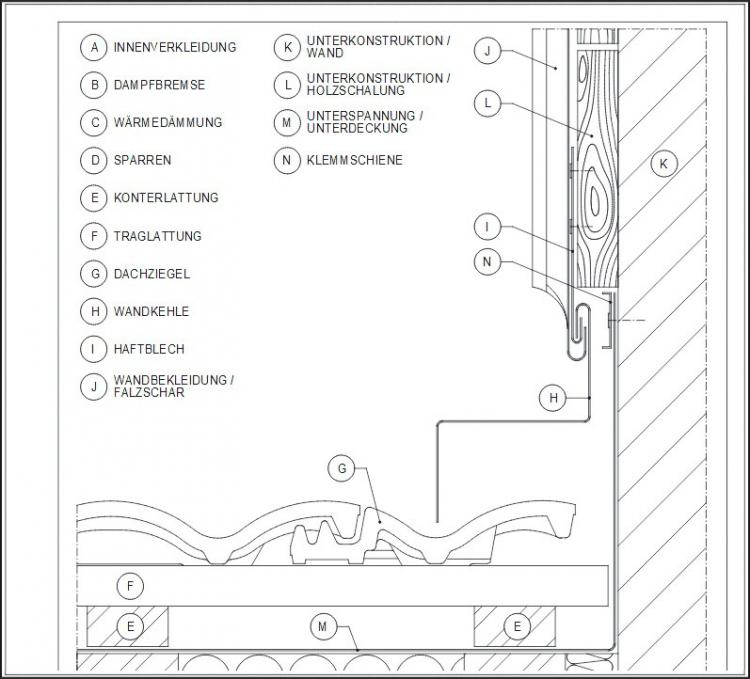

    Ich hatte diesen Post schon im Forum Neubau/Dach veröffentlicht, aber jetzt erst bemerkt, daß es um Dächer von Neubauten ging. Vielleicht hat deswegen niemand geantwortet. Mein Haus ist Baujahr 1964. Mein Haus steht in Ungarn und hat 20.000 € gekostet. Das Dach ist eine ziemlich komplexe Konstruktion und hat eine Schwachstelle, für die ich um Rat bitte.
    Das ist der Problembereich - Blick aus Nordwesten:

    Wenn es nur normal regnet, ist ja alles in Ordnung, und es gibt kein Problem. Wenn aber gleichzeitig Wind aus West bis Nord bläst, sieht die Sache schon anders aus. Vergangene Woche gab es drei kurze (10-15 Min.), extrem heftige Unwetter. Der Wind blies mit geschätzten 100 km/h aus NW, dazu sintflutartiger Regen! Das Wasser schoß fast horizontal direkt auf diese Dachstufe und lief dann zwischen Wand und Abschlußblech nach unten. Im kleinen Vorraum, der unter diesem Dachbereich liegt, lief das Wasser an der Wand herunter, jedesmal geschätzte 5-10 Liter. Das sah so aus:

    Das kann so natürlich nicht weitergehen. Deshalb meine Frage: Wie bearbeite ich diesen Bereich am besten, so daß es dauerhaft dicht und sicher ist? Was würde ein Dach-Experte da unternehmen?

    So, habe schnell mal alles angeschaut. Mir scheint, die letzte Datei der "Wandanschlüsse" (d-6_5_5.pdf) ist das richtige für mein Problem. Jetzt frage ich mich natürlich
    1. Wo bekomme ich hier in Ungarn solche Wandkehlen, Falzschare und Haftbleche her?
    2. Wie bringe ich diese "Unterkonstruktion/Holzschalung" (Buchstabe L) an der Mauer an?
    3. Welche Funktion hat diese Klemmschiene (Buchstabe N)?
    Das wird eine Riesen-Herausforderung für einen ehemaligen klassischen Gitarristen! Außer eine Bohrmaschine habe ich sonst auch keine Geräte.
    Das ist die Skizze der oben genannten pdf-Datei.

    Du kannst das auch in Deutschland kaufen und nach Ungarn liefern lassen bzw. verschicken.
    Ein Dachspengler aus Ungarn oder Österreich sollte das aber ohne Probleme auch machen können
    Vielleicht zeigst du ihm einfach mal die Zeichnung und sagst so etwas willst du.

    N ist ein Klemmprofil, da man Abdichtungsbahnen immer klemmen muss und sie nicht einfach so an die Wand kleben darf.
    Ich denke aber auch, dass ein ungarischer Spengler das auch richtig machen kann. Auch in Ungarn wird ja nicht in jedes
    Haus das Wasser bei Starkregen drücken.
