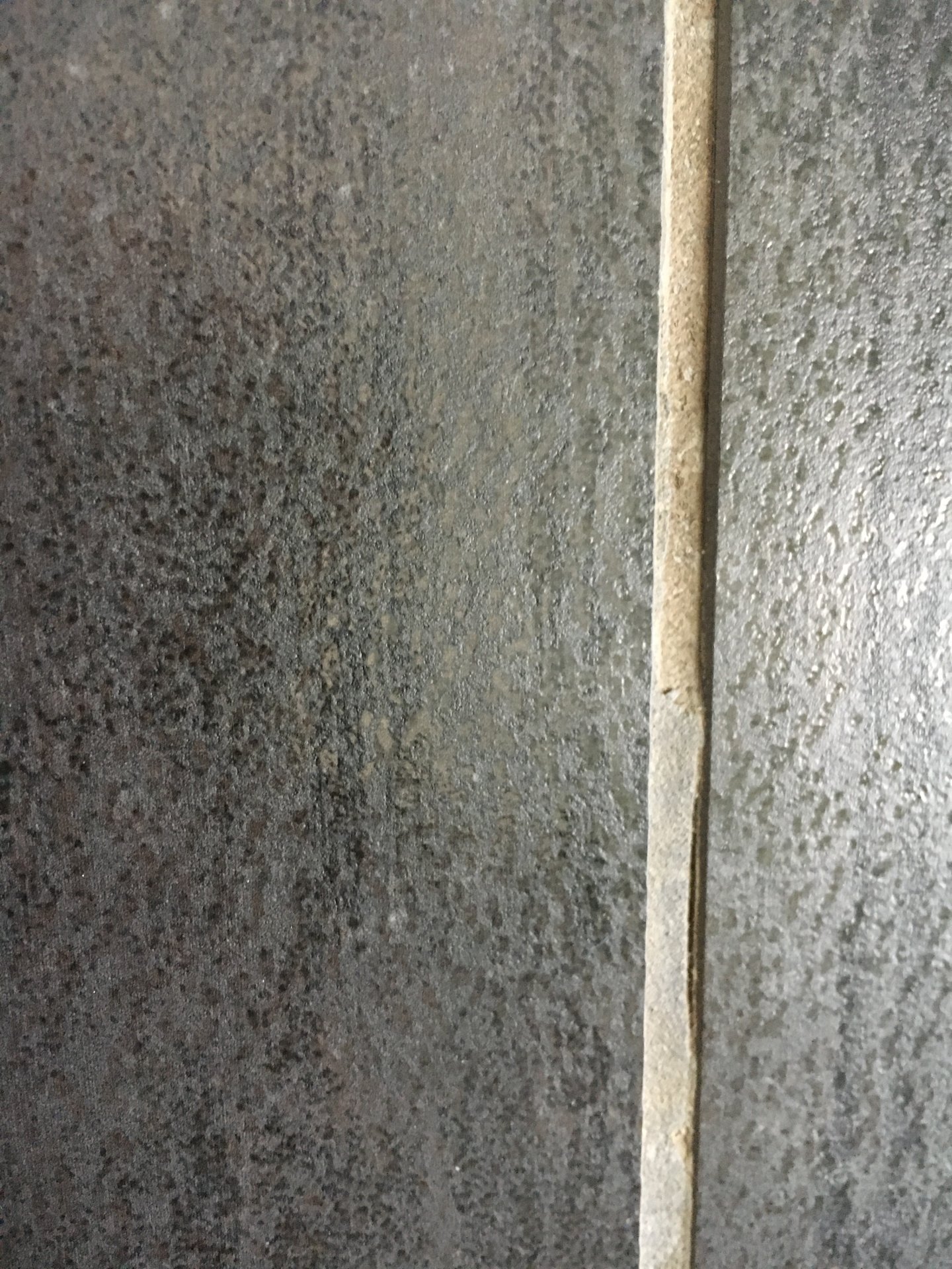

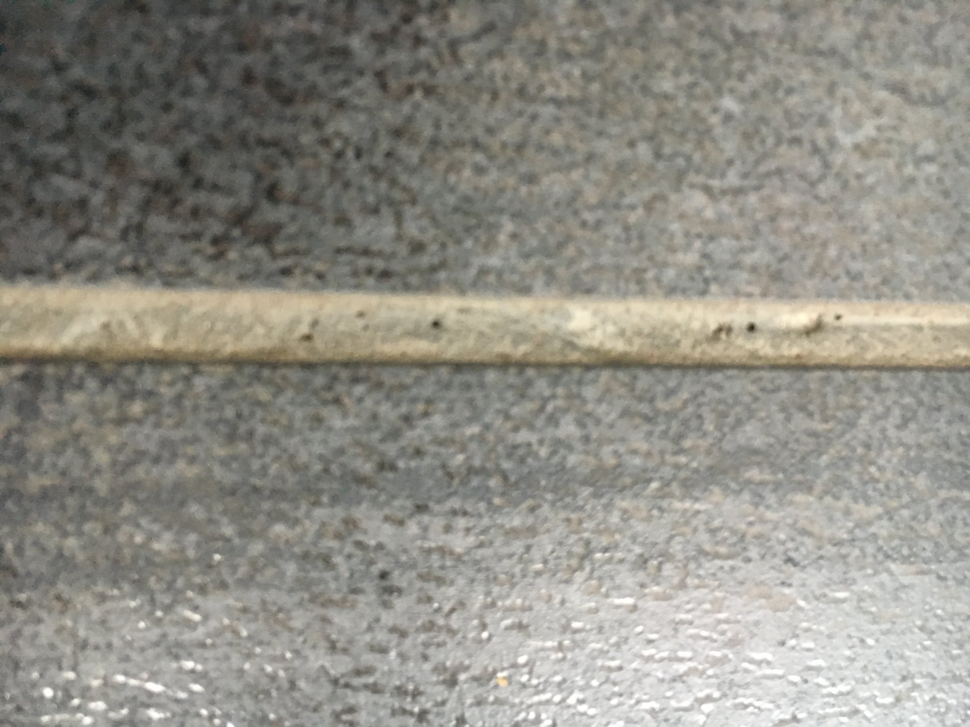

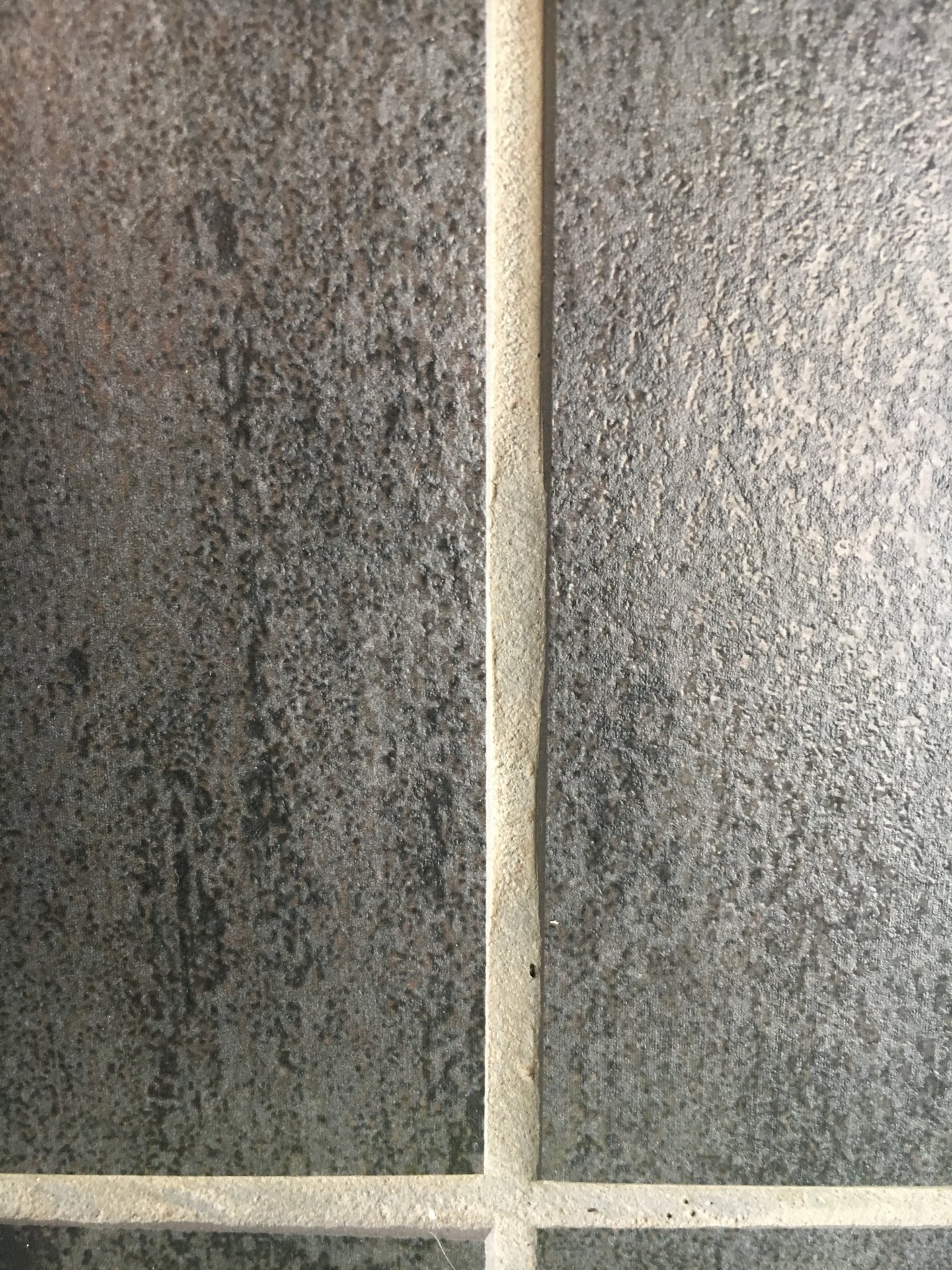

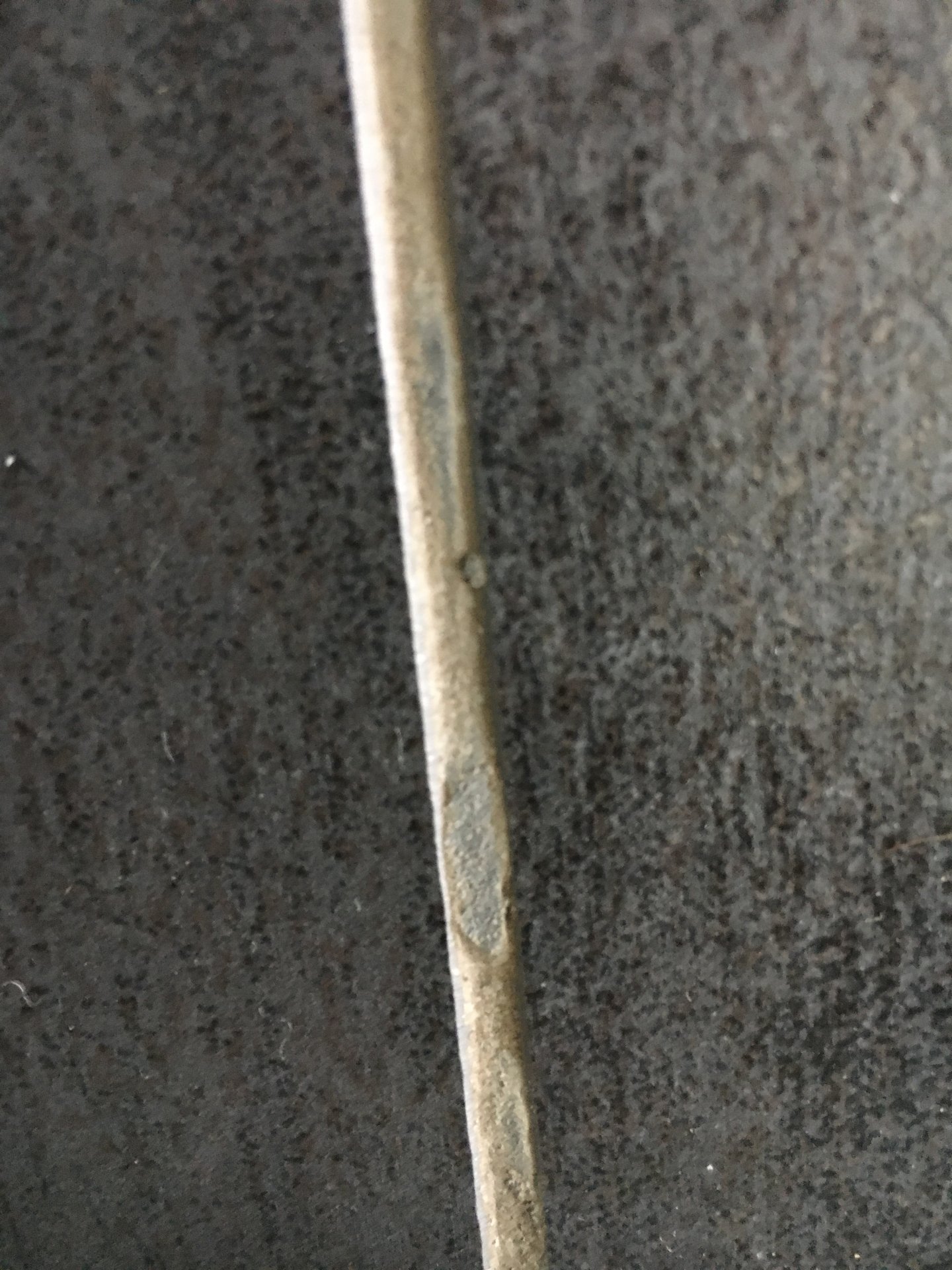

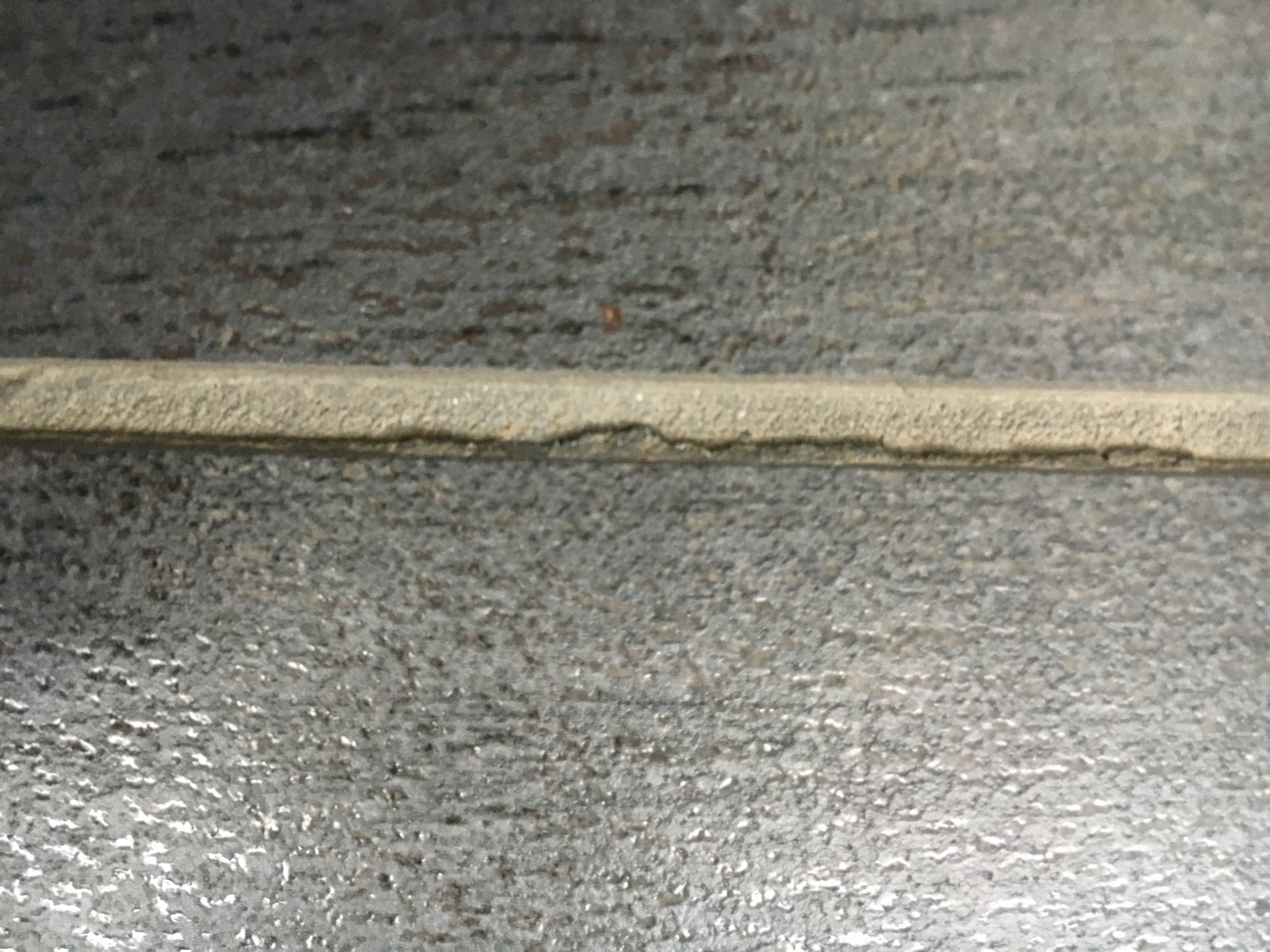

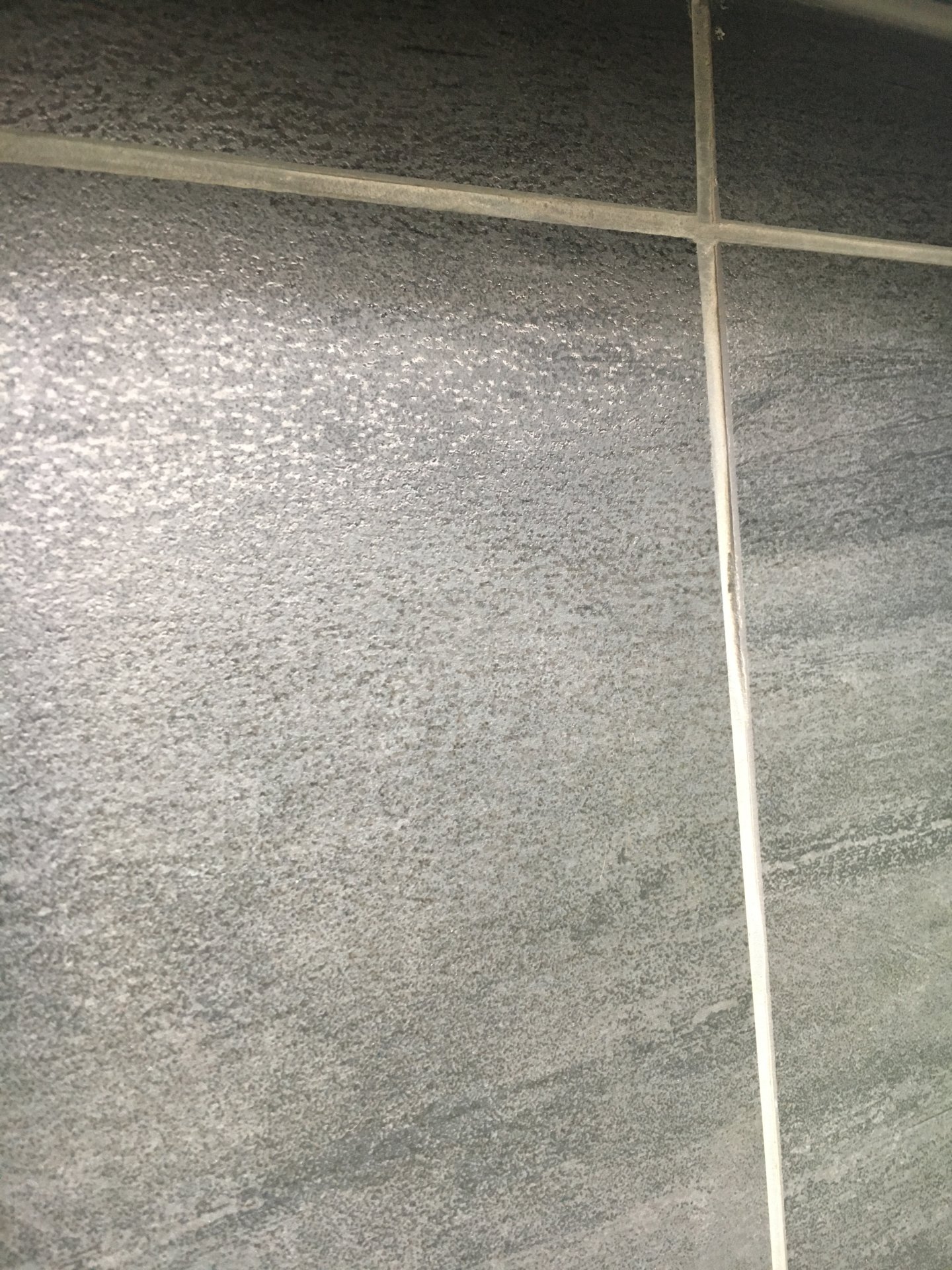

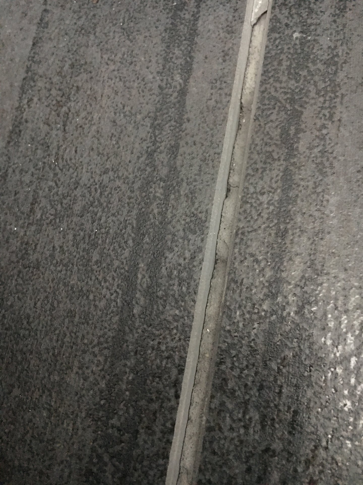

    haben in unserem Neubau ca. 3 Monate festgestellt, dass die Verfugung der Fliesen echt miserabel aussieht. Fugen sollten eigentlich grau und glatt sein. Kann man diese Nachverfugen oder besser raus. Habe nächste Woche einen Termin mit dem Fliesenlegermeister und da wollte ich mich vorab mal informieren! Ein paar Bilder vorab, solche Fugen finden wir in jedem Raum!
    Der Fliesenleger meinte, dass liegt an den Makro-Bildern!

    Ja, es liegt an den (miserablen) Makrobildern, dass man die miserablen Fugen nicht richtig erkennt.
    Einzig auf Bild 3 sieht man den Murks einigermaßen.
    Erst nach 3 Monaten aufgefallen oder sind die erst jetzt (Bild 3) herausgebröckelt?
    Auf Bild 5 könnte man einen Überstand (Wulst) der Fuge erahnen. Aber nix Genauses sieht man nicht.
    (Bevor man Bilder einstellt ist es immer hilfreich sich diese vorher einmal anzusehen und selbst zu bewerten, ob das "Forum" etwas damit anfangen kann.)

    ich dachte man kann auf den Bildern etwas erkennen. Bei Bild 5 die Erhebungen sind grau (wir haben grau verfugt) da drunter ist die Fuge gelblich beige, als wenn die graue Farbe ausgewaschen wurde!
    Bild 3, ja erst jetzt bemerkt, Fliese ist auch hohl, wenn man darauf klopft!
    „(miserable) Makrobilder, miserable Fuge nicht erkennt?? Ironie oder wie gemeint?

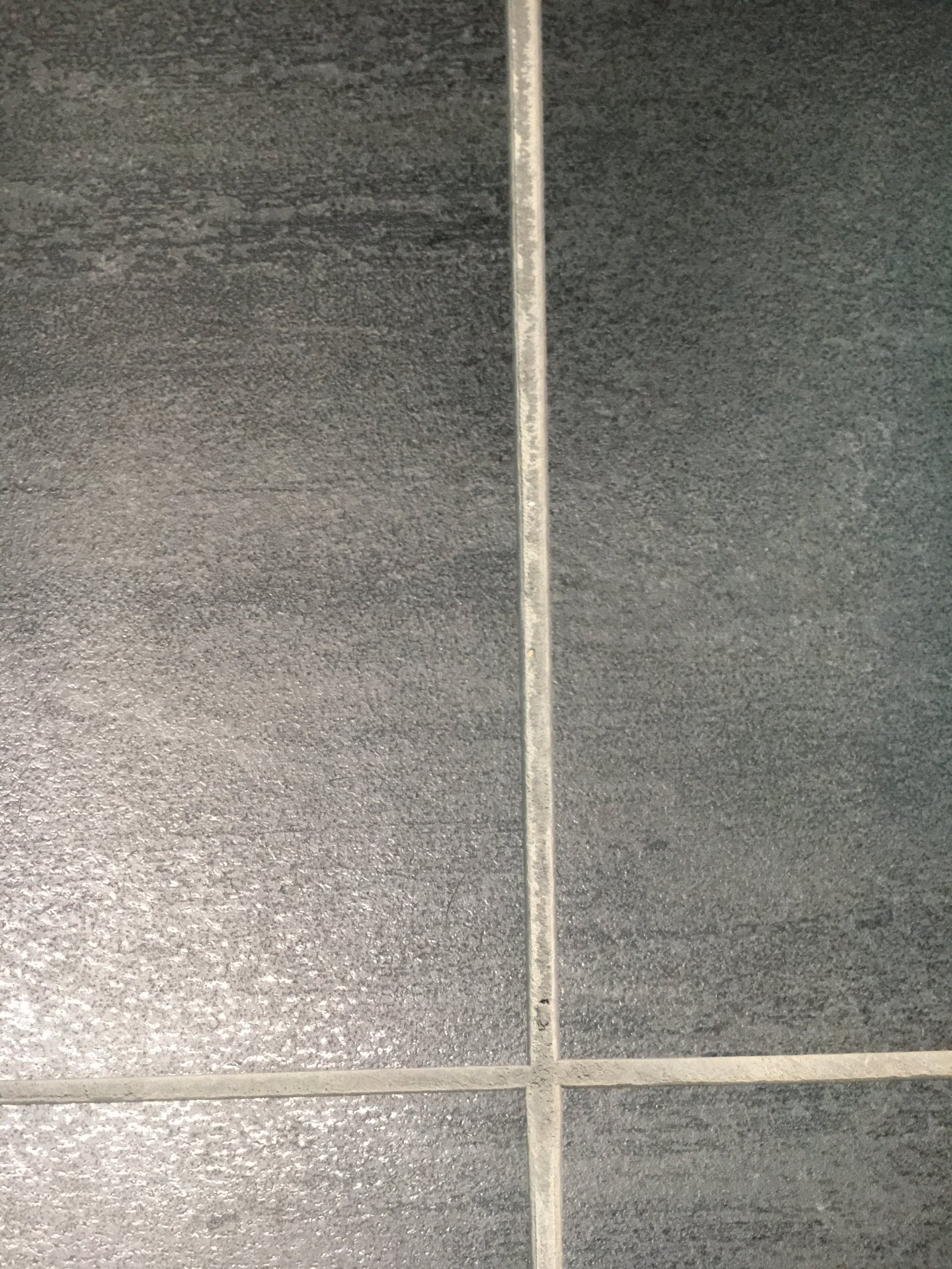

    Die Fugen sind Murks, aber die Bilder sind auch nicht wirklich gelungen. Deshalb auch "Murks".
    Weisen alle Fugen diese "Qualität" auf oder betrifft das nur ein paar Stellen?
    Egal >> Neu verfugen!

    D3F7D1E9-4921-4370-B3F3-3CBC4CF3E412.jpeg nach 3 Monaten, damals beim ersten Reinigen sind die Stellen nicht so aufgefallen, dann kam Maler und Einzug, alles hektisch!
    Ich habe aber auch das Gefühl, als würden sich die Fugen auswaschen oder so, insbes. die Farbe grau. Auf dem Bild sieht die Fuge doch beige und an manchen Stellen grau aus!
    Vielleicht ist an manchen Stellen nachgefugt worden und es löst sich!
    Ich tippe mal auf 20-30% der Fugen, die betroffen sind!
