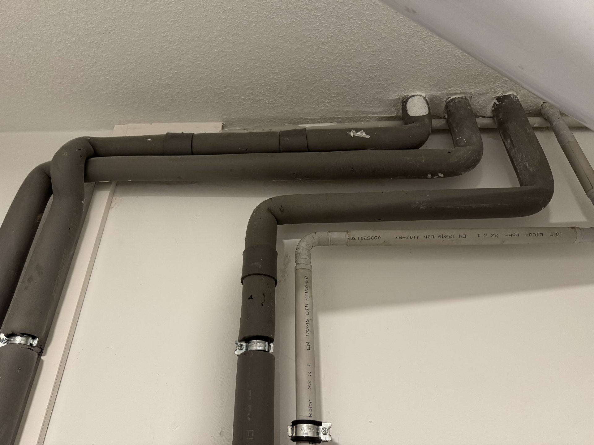

    ich wohne in einem Einfamilienhaus (Baujahr 2005), das wir vor etwa 5 Jahren komplett saniert haben. Seit ungefähr 2 Jahren haben wir ein Problem mit dem Wasserdruck im Badezimmer in der 1. Etage. Dort befinden sich eine Toilette, zwei Waschtische, eine Dusche und eine Badewanne. Der Wasserdruck wird dort zunehmend schlechter. Im Erdgeschoss hingegen bleibt der Druck konstant und gut.
    Die Siebe etc. an den Armaturen wurden entkalkt und gereinigt. Das hat jedoch nur kurzfristig bzw. gar nicht geholfen.
    Ein befreundeter Sanitärmeister hat uns darauf hingewiesen, dass wir möglicherweise unsere Rohre verkalkt sind und diese den schlechten Wasserdruck verursachen würden und wir ggf. eine Entkalkungsanlage benötigen, da unser Wasser sehr kalkhaltig ist. Bevor wir jedoch in eine teure Anlage investieren, möchte ich gerne wissen, ob jemand andere mögliche Ursachen oder Lösungsansätze kennt.
    Zusätzlich haben wir seit etwa einem Jahr ein weiteres Problem: laute Druckschläge im Bereich der Hauptwasserleitung. Diese treten besonders dann auf, wenn eine Armatur schnell geschlossen wird. Es ist ein sehr lautes “Klack”-Geräusch, das sich durch den Rückschlag des Wassers bemerkbar macht. Unser Sanitärbetrieb konnte hier bislang keine wirkliche Abhilfe schaffen, und uns wurde gesagt, dass wir das “akzeptieren” müssen.
    Ich bin jedoch überzeugt, dass es dafür eine Lösung geben könnte. Hat jemand von euch Erfahrungen mit ähnlichen Problemen oder Ideen, woran das liegen könnte?

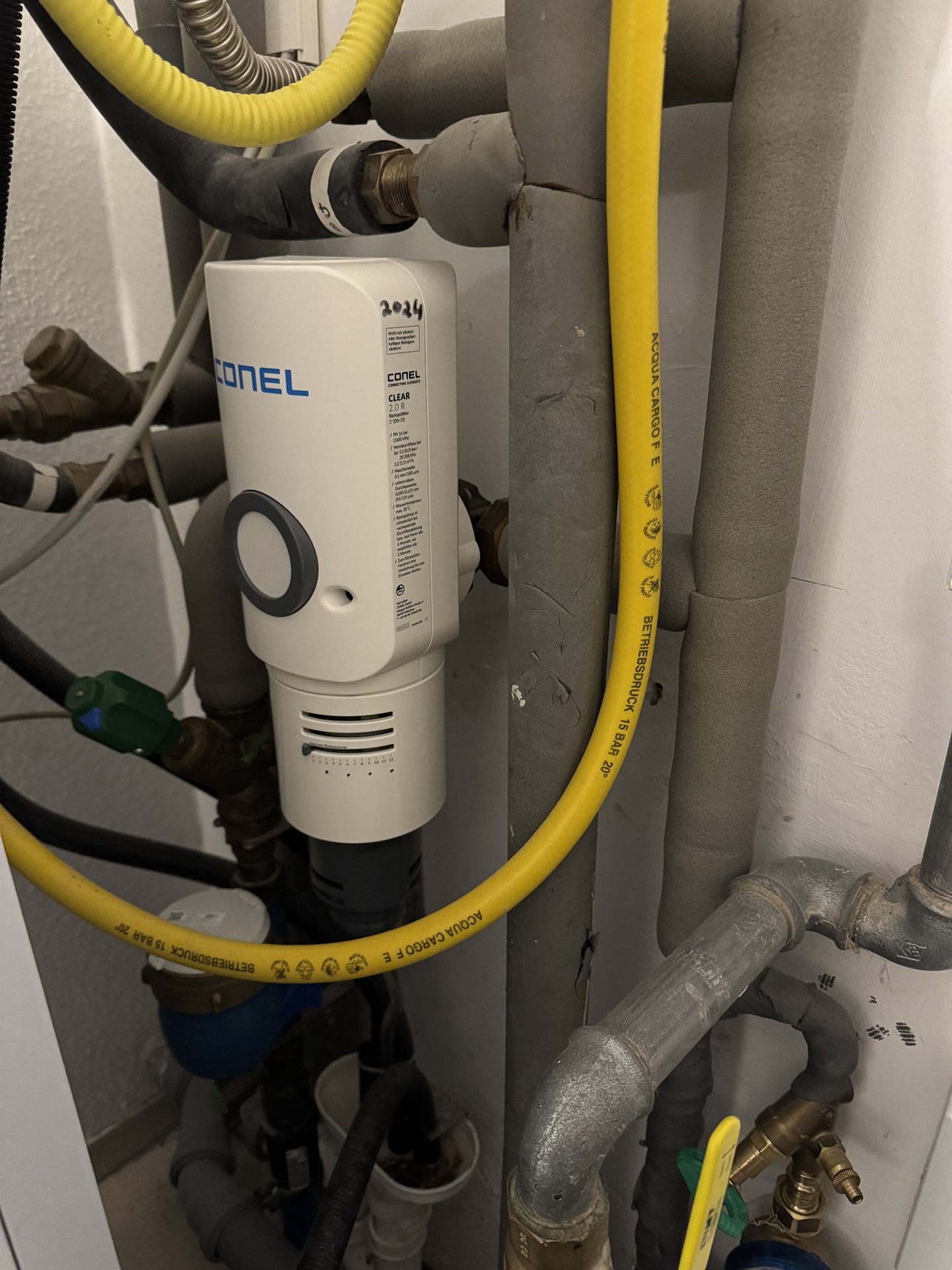

    Direkt hinter der Wasseruhr möglichst großen Druckminderer mit Rückspülfilter einbauen lassen....

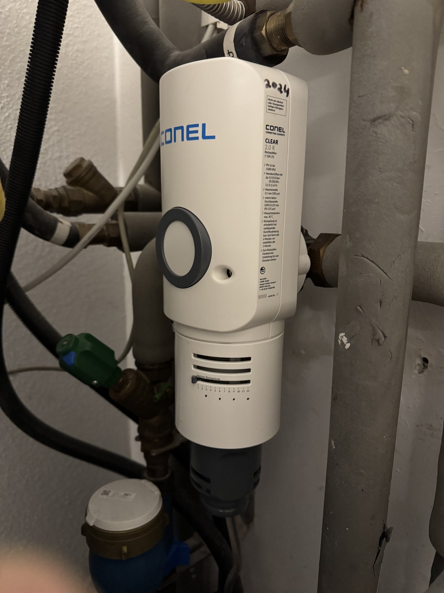

    Wir haben seit ca. 1 Jahr bereits einen Rückspülfilter, allerdings ohne einen Druckminderer. Würde es Sinn machen, den Druckminderer zusätzlich zu dem bestehenden Rückspülfilter einbauen zu lassen?

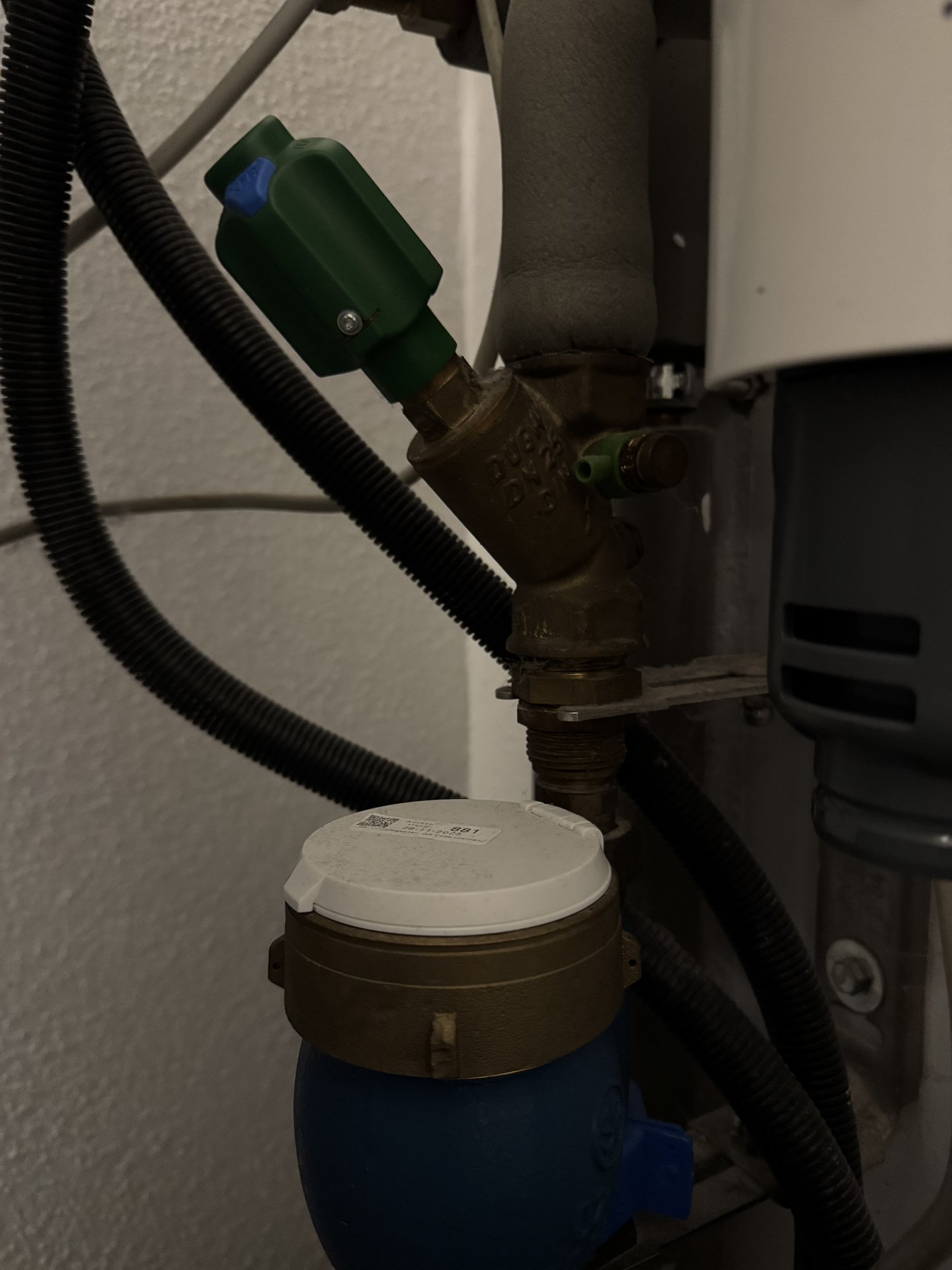

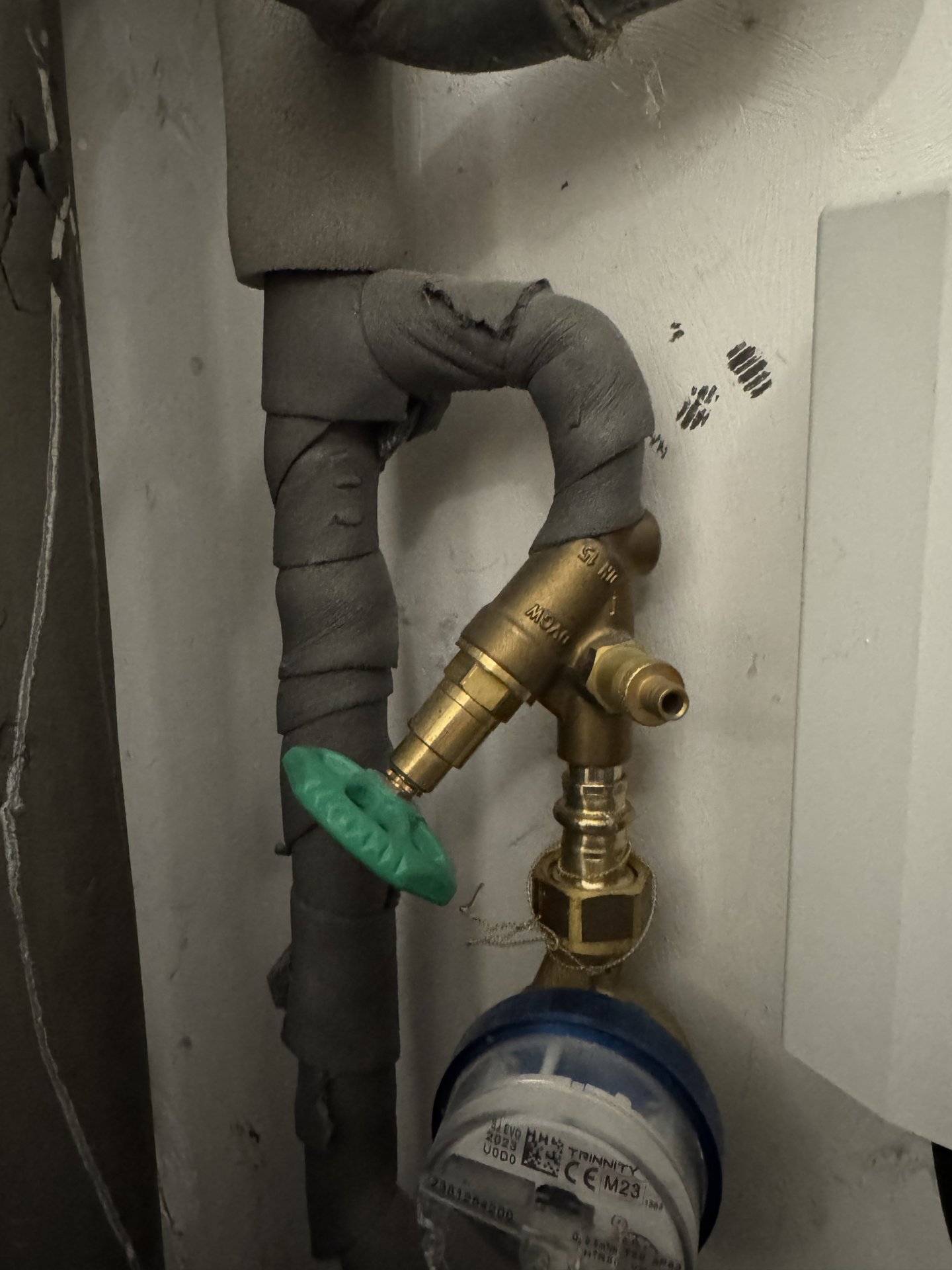

    Das Haus hat keinen Keller - es gibt tatsächlich nur einen Absperrhahn für das gesamte Haus + Absperrhahn für das Wasser im Garten. Ich habe ein paar Fotos gemacht, vielleicht helfen diese weiter.
