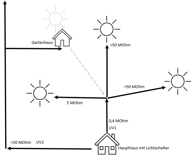

    diesen Winter gab es einen Fehler in meiner Gartenbeleutung.
    (Hat der Vorbesitzer vor ca. 50 Jahren gemacht.)
    Nach einigen Sekunden einschalten flog der RCD.
    Nun habe ich mit Glück den "Sternverteiler" im Garten gefunden und alle Verbraucher und Schalter abgeklemmt.
    An einem Kabel konnte ich einen Defekt feststellen und habe alle Kabel nachträglich mit einem Megaohmmeter durchgemessen.
    Vom Sternpunkt zu den Lampen passen die Werte nun.
    Leider weist das Hauptkabel vom Haupthaus zum Verteiler einen Wert von 0.4-0.5MOhm zwischen den L-N-PE auf.
    (3x1.5mm²)
    Ein Austausch dieser Leitung ist unmöglich, da sie komplett überbau ist.
    Frage 1.)
    Würdet Ihr das der "alten Erdleitung" noch für 3 Lampen (30Watt) durchgehen lassen?
    (Immerhin unter 1000 Ohm pro V)
    Ich hätte mir noch eine Alternative überlegt, die aber einen kleinen Haken hat.
    Von uns wurde vor wenigen Jahren eine 2. Stomleitung in den Garten gezogen. (UV2 links entlang, 5x4mm²)
    Diese geht zum Gartenhaus (3x2.5mm²) und wäre von dort aus recht unkompliziert mit dem Sternpunkt zu verbinden.
    Außerdem ließe sich das Gartenhaus dann gleich mit beleuchten und alles im Garten liefe über UV2.
    Nun fehlt mir allerdings eine Verbindung zum Lichtschalter.
    Funkschalter, Shelly o.ä. würde ich ungern nehmen. Erstens ist das Gartenhaus 50m weit weg, außerdem würde sich der Schalter wohl nicht so gut in die bisherige Schalterleiste integrieren lassen.
    Frage 2.)
    Ist es eine Option die alte "schwache" Leitung als Steuerleitung zu nutzen bzw. einen Stromstoßschalter im Gartenhaus darüber zu steuern?
    Danke schon mal für Eure Ideen!

    Das ist doch recht logisch:
    Du hast einen Kabelbruch/Erdschluss in der Leitung mit dem niedrigen Widerstand. Du kannst davon ausgehen, dass sich der Schaden nur verschlimmert bzw. bei Nässe vermehrt auftritt.
    Ersetze diese Leitung bzw. lasse diese ersetzen, wenn Fehler an den Übergabe/Anschlussstellen ausgeschlossen wurden.
    Das kannst du nicht Gesundbeten, die elektrische Sicherheit schützt dich da vor deiner eigenen Dummheit. 50 Jahre alte Kabel, die freistil im Garten verlegt wurden? Das ist den Ärger nicht wert, ausbuddeln und neu machen.

    Da hat aber nicht zufällig damals jemand ein NYM oder ähnlich ungeeignete vergraben?
    Mit Schutzkleinspannung (Strombegrenzt!) würde da zumindest aus Sicht der elektrischen Sicherheit nichts dagegen sprechen...

    Nein, allerdings gibt wohl noch manche Klemmstellen die Überbaut wurden.
    1:1 ersetzen geht wie gesagt nicht, da 50m Terasse und Wege überbaut sind.
    Ich kann die neue Leitung nutzen, was ich ja auch vor hatte.
    Der Lichtschalter muss alerdings eingebunden werden.
    Für die direkte Versorgung der Lampen geht SELV nicht (alle 230V), aber als Stromstoßleitung um diese aus dem Gartenhaus zu speisen.

    Noch ein Grund mehr, diese Strecke nicht mehr mit gefährlichen Spannungen zu beaufschlagen!
