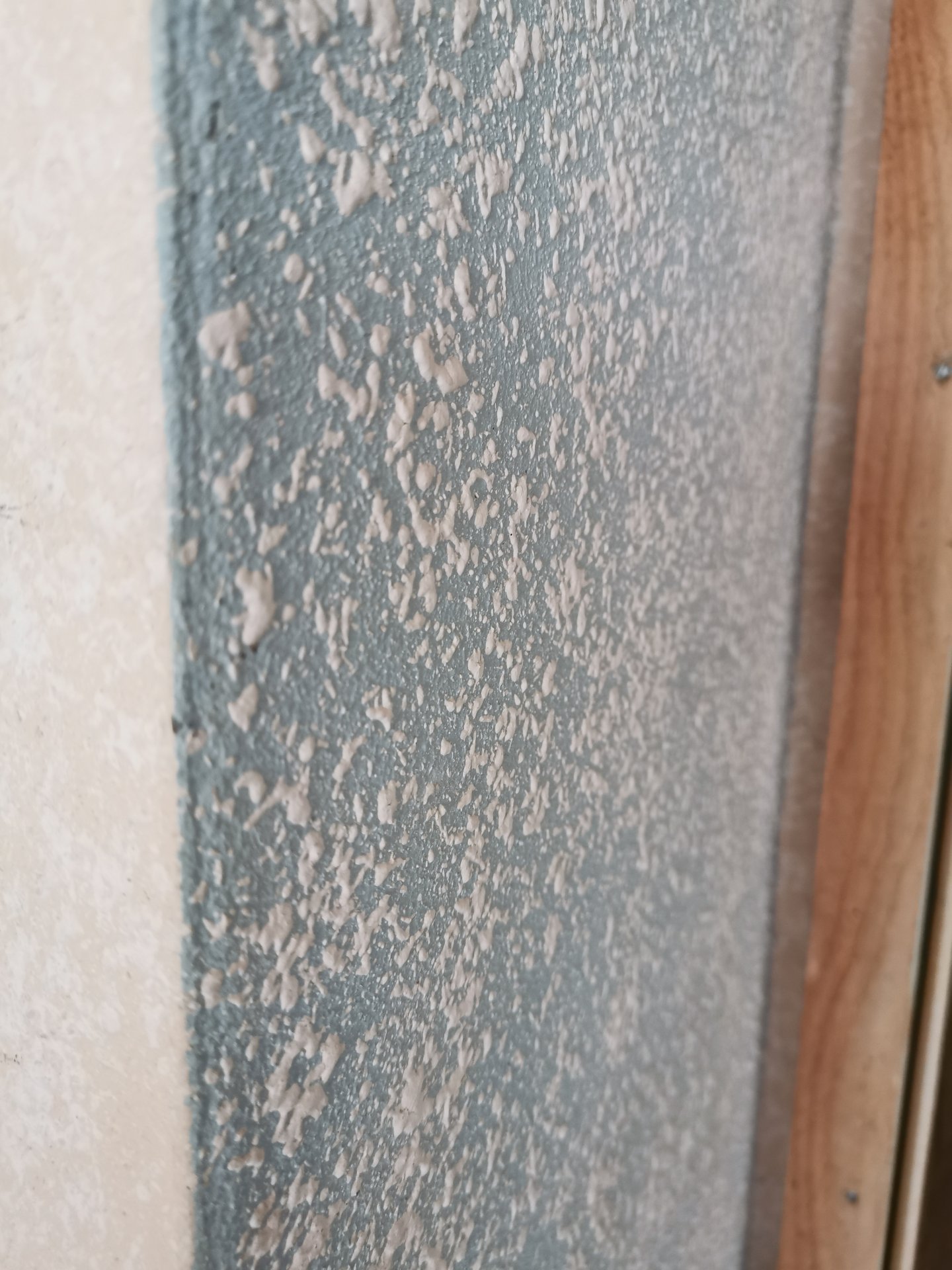

    Hi,
    bei mir sehen einige Wände (auch über größere Flächen) so aus:
    Schwer zu sagen was das ist, sieht aus als hätte da jemand einfach dicke Farbkleckser drauf gemacht.
    Würdet ihr das runter schleifen oder mit z.B. Rotband Flächenspachtel drüber gehen?

    Würde ich erstmal versuchen mit der Spachtel abzustoßen und sonst schleifen.
    Direkt mit Putz drüber kann schief gehen.

    Wird nix mit abkratzen @simon84
    Überziehen mit Haftputzgips ,2 - 3 x je nach Talent ..

    Soll ich vorher noch ne Grundierung drauf machen? Kann vermutlich nicht schaden oder?
    Also sind die Unebenheiten für Flächenspachtel zu viel.
    Dann würde ich ne Runde Grundierung (Rotband Universal Grundierung) und danach mit Rotband Haftputzgips drüber.
    Für die Oberläche dachte ich an einen Rollputz. Ist da Flächenspachtel vorher noch notwendig?
