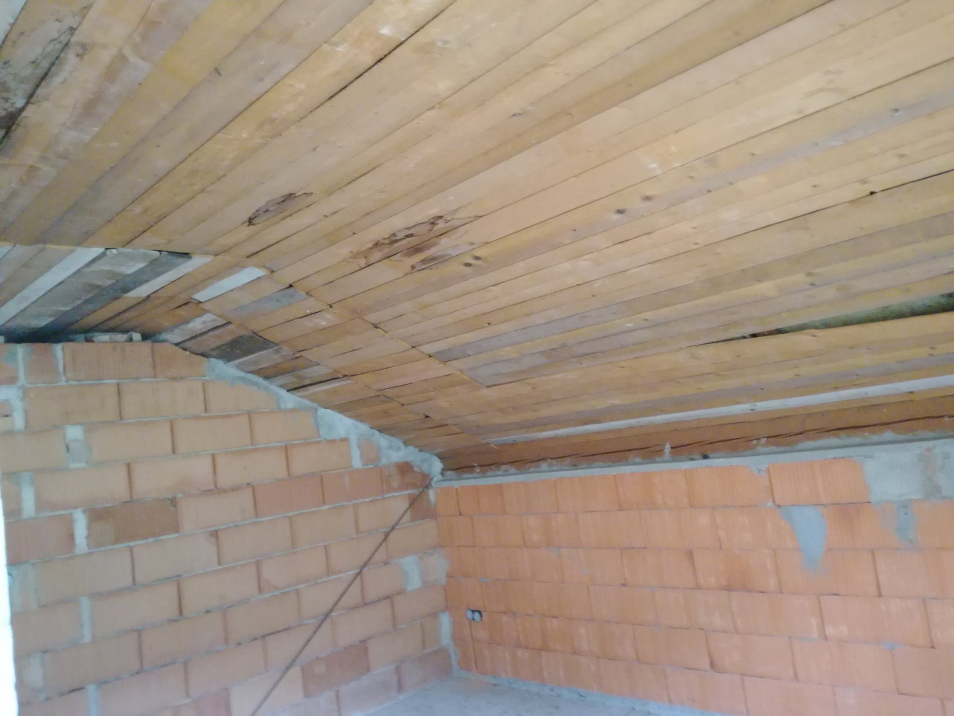

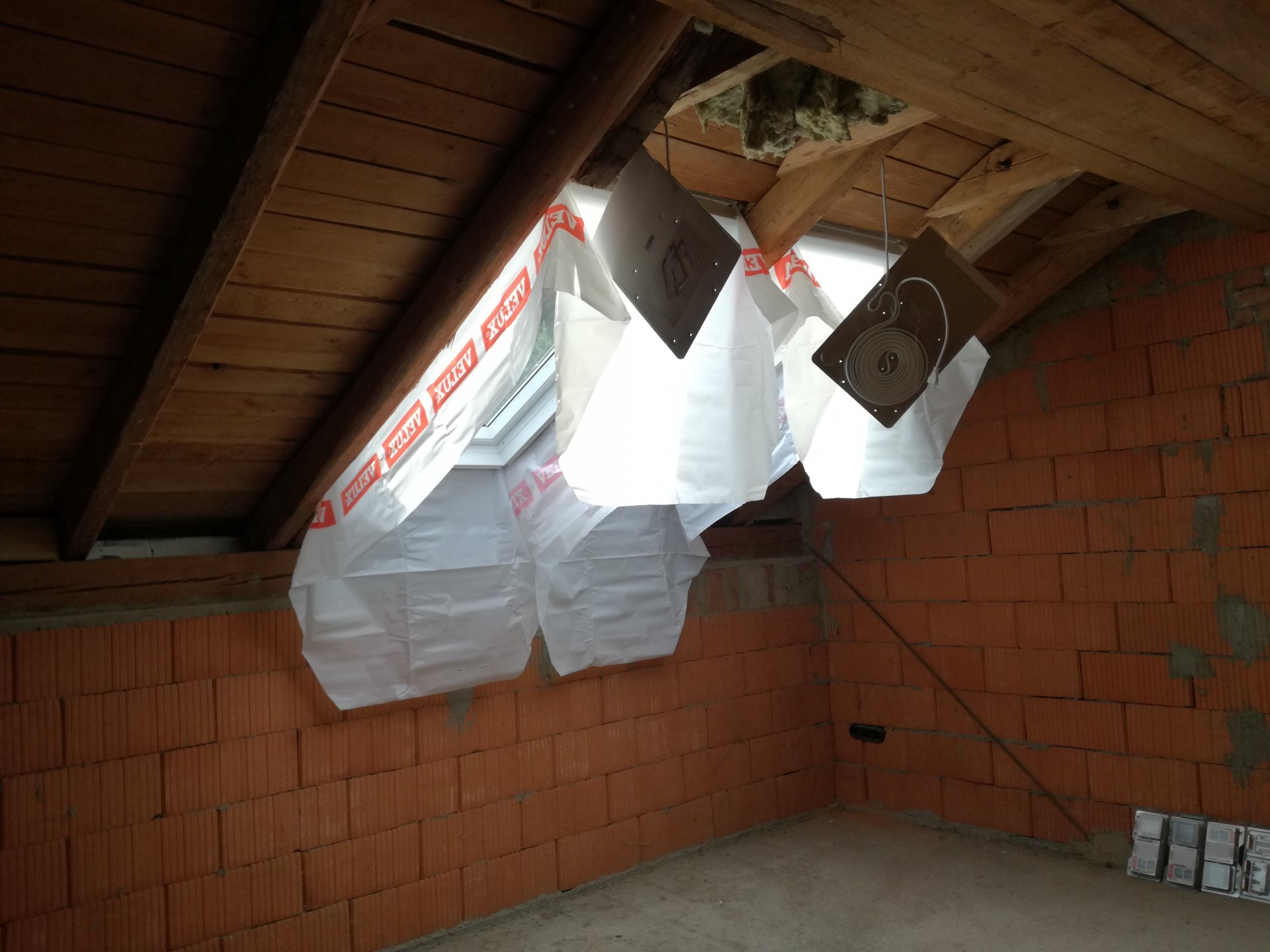

    Kann mir jemand sagen ob die Schleuder (hab insgesamt 5 Stück davon im OG) einfach mit eingeputz werden können oder ob ich einen Vorbau herstellen muss.
    Problem dabei... Die Stahlanker stehen teilweise 3-4 von der Wand ab.
    Irgendwer eine Idee wie das am besten zu lösen wäre?

    die sollten zur Aussteifung schon bleiben,
    entrosten , mit Rostschutzfarbe Streichen, einen Streifen Streckmetall darüber
    dann überputzen
