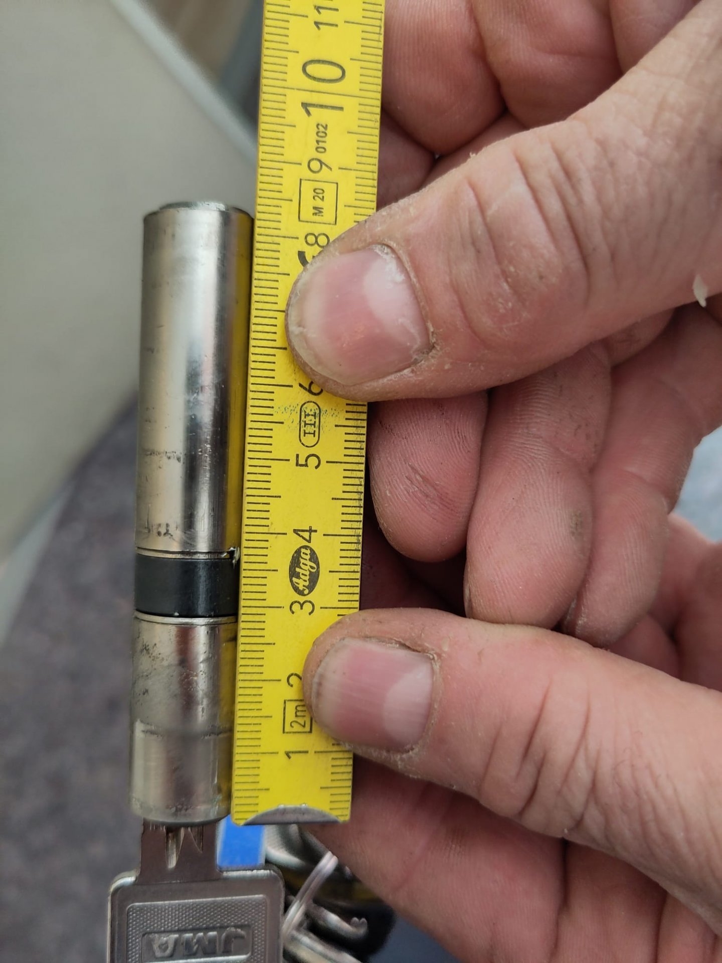

    ich bin gerade am überlegen eine neue Schließanlage für mein MFH einzubauen. Kann mir jemand sagen wie genau ich die Zylindergröße messe bzw. ob schonmal jemand so ein komisches Maß bei sich vorgefunden hat?
    Danke & liebe Grüße

    gemessen wird der Zylinder von der Mitte der Bohrung der Befestigungsschraube - in deinem Fall hat der Zylinder die Länge 33/49.
    Gängig bei fast allen Herstellern zu bekommen ist 35/50.

    Könnte in deinem Fall auch ein 31/50 von BKS sein (sieht vom Schlüsselkopf so aus), jenachdem wie genau angehalten wurde.
    Bei BKS steht der Zylinderkern etwas vor. Gemessen wird jedoch immer der Zylinderkörper. (siehe Foto)

    Vielen Dank euch! Das hilft mir ungemein!
