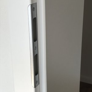

    Darf ein Schließblech einer Innen- sowie Außentür im geschlossenen Zustand (leicht) sichtbar sein? (s. Foto) Bzw. wie kann das passieren und kann ich dies bei den Verantwortlichen reklamieren? Wie könnte dieser Zustand ggf. behoben werden?
    Wir besitzen ein Haus mit drei Wohneinheiten. Vor etwa 10 Jahren wurden in Wohnung 1 neue Türen eingebaut, im letzten Jahr in Wohnung 2 und in diesem Jahr in Wohnung 3. Vom selben Betrieb. In Wohnung 2 und 3 handelt es sich um die gleichen Türen. Und nur in Wohnung 3 sind die Schließbleche im geschlossenen Zustand sichtbar. Und ehrlich gesagt stört mich das.

    Mach bitte mal ein Foto bei geöffneter Tür von dem Blech. Könnte sein, dass die falsch herum eingebaut worden?
    Bei der letzten Zarge die ich zusammen gebaut hatte gehörte die bei dir sichtbare Kante unter die Dichtung auf der Zarge geschoben.

    einfach mal das Bandteil am Flügel etwas rausdrehen wieder, so das die Türe mittig in der Zarge sitzt.

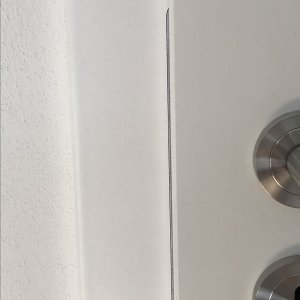

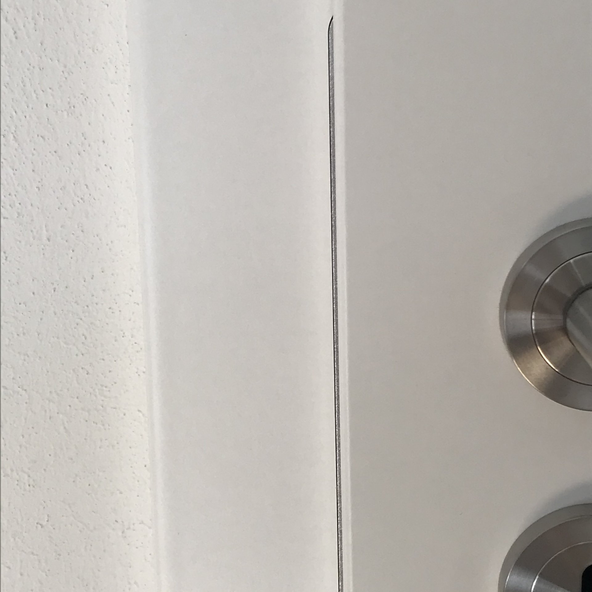

    Nein, die Bleche sollten eigentlich nicht sichtbar sein. Du hast das Foto allerdings von schräg vorne gemacht, das könnte perspektivisch etwas verzerren. Wenn man vor der geschlossenen Tür steht, sollten die Schließbleche komplett von dem Türblatt abgedeckt sein. Ist auch bei allen unseren neu montierten Türen so ...;)

    Hier ein Foto von vorne:

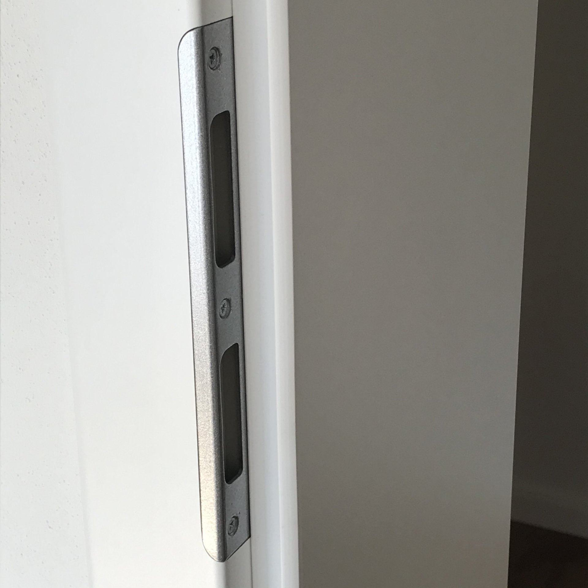

    Und hier das Schließblech bei geöffneter Tür:

    Wie @1958kos oben schon schrieb: Prüf doch mal, ob sich über die Bänder noch etwas einstellen lässt. Wieviel Platz hat denn die Tür am Schließblech noch?
    Wenn das mehr ist als bei den anderen Türen, erklärt das vielleicht alles.

    Die Türen sind ok. Lediglich die Bänder sind zu tief eingeschraubt worden.

    Genau so ist es. Die Tür 1 oder 2 mm nach links schrauben und nicht von schräg seitlich auf die Garnitur schauen und alles ist gut.
