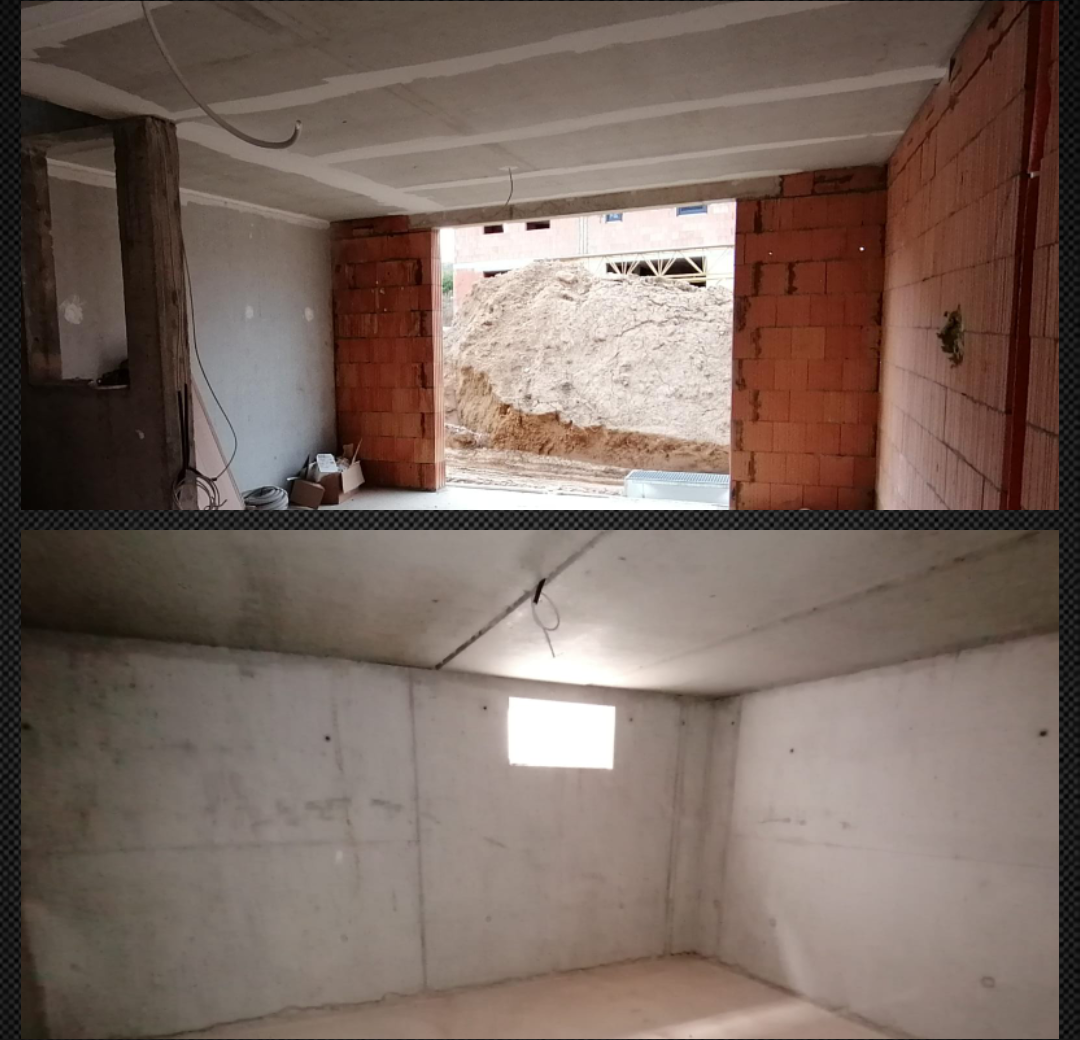

    Grüßt euch, ich baue derzeit über einen Bauträger eine Doppelhaushälfte. Wir haben reklamiert, dass das Fenster und der damit verbundene Lichtschacht auf der rechten anstatt der linken Seite positioniert ist.
    Nun wurde uns zugesichert das die Aussparung für das Fenster im Nachgang mit WU-Beton abgedichtet wird und die korrekte Aussparung auf der linken Seite ausgefräst wird.
    Wie schätzt ihr die Vorgehensweise grundlegend ein?

    Machbar ist das, aber aufwendig und es bleibt immer eine Materialschwachstelle - ich würde großzügig den Bereich aussen mit abdichten - wird ja gedämmt und überputzt, nehme ich an.
    Diamantschneiden für die andere Öffnung ist auch kein Problem, allerdings ist dort die Bewehrung dann auch gegen Korrosion zu schützen.

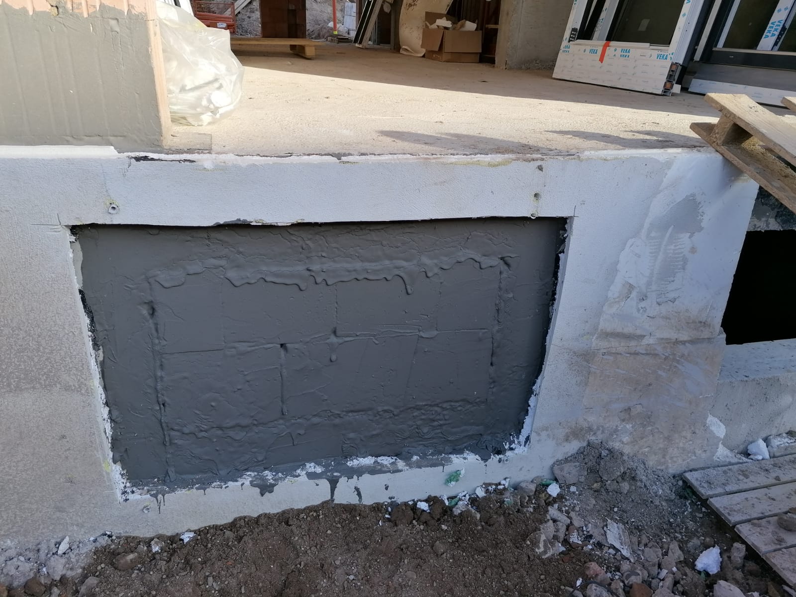

    Das ganze wurde jetzt vom Bauträger "abgedichtet" und sieht folgendermaßen aus.
    Was haltet ihr von der Vorgehensweise?

    Die Stelle sieht sehr uneben aus.
    Bei "Vorsprüngen" des Mörtels: Abschleifen mit Diamantscheibe.
    Bei "Rücksprüngen" : Egalisierung der Fläche mit Dichtputz oder einer mineralischen Schlämme, die spachtelfähig angerührt werden kann (z.B. Remmers WP Rapid).

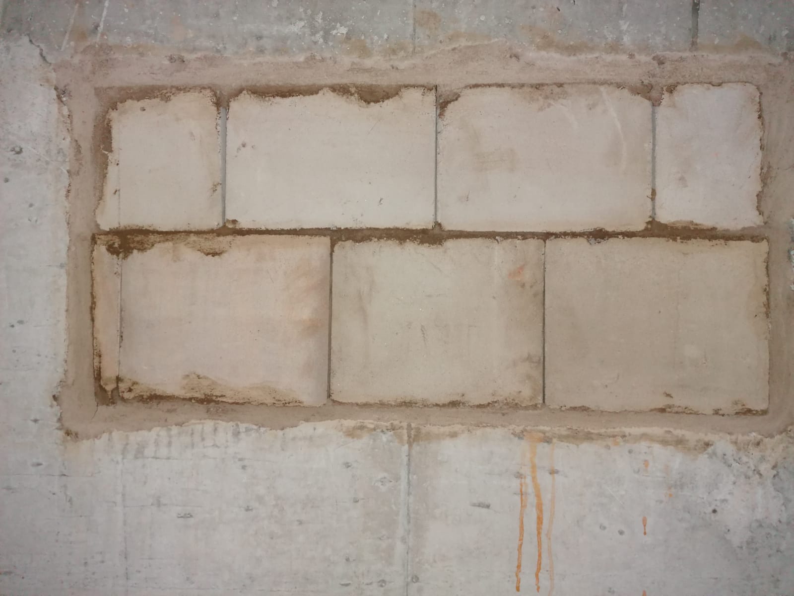

    Gar nix, gemauert ist nicht in einer WU Richtlinie enthalten, sie haben dort jetzt innerhalb der eigentlichen geschlossenen Fläche eine Mischkonstruktion bestehend aus Bauteil WU mit partiellen Mauerverschluss und dann ff Abdichtung - dies stellt erstmal einen Mangel dar aus v. g. Grund- abweichende Ausführung zur vertraglichen Leistung.... Hinsichtlich dieser Lösung empfiehlt sich die Erweiterung der Gewährleistung auf xx Jahre.

    Kurzes Update, Bitumenanstrich ist erfolgt.

    Was dad denne.... Da passt selbst der Jodler in die Löcher - oh mann, das ist Murks am Murks :not_w1:

    Also diese Murks auf Murks-Konstruktion hält garantiert kein Wasser ab.
    (siehe auch mein Beitrag #5).
    Aber wahrscheinlich muss sie das ja auch nicht, da "nur" ca. max. 1 m unter GOK?
    Rein formal muß bei 18533 2.1 :
    1. Die Mauer einigermaßen "glatt" sein.-> nö is nicht.
    2. Die Haftung des PMBC entweder mit Kratzspachtelung oder Grundierung gewährleistet werden.
    3. 2 x Min. 2,5 mm Auftrag erfolgen, davon im ersten Auftrag eine Gewebeeinlage. -> is auch nicht.

    Ich würde von innen nicht verputzen, dann erinnert man sich besser wenn das Wasser kommt.
    Ich hätte es auch ausbetoniert.

    Ich hätte ne Schubkarre, 5 kg Hammer und Anhänger geholt, das Ding rausgeklopft und dem GU zu Hause vor den Eingang gekippt und ihn freundlich darum gebeten doch bitte die Öffnung mit Anschlussbewehrung auszubetonieren.
    das geht in diesem Fall wirklich mit vertretbarem Aufwand.
    Klar, mehr Aufwand als 20 ytong Steine reinzuklatschen ist es wohl doch noch
