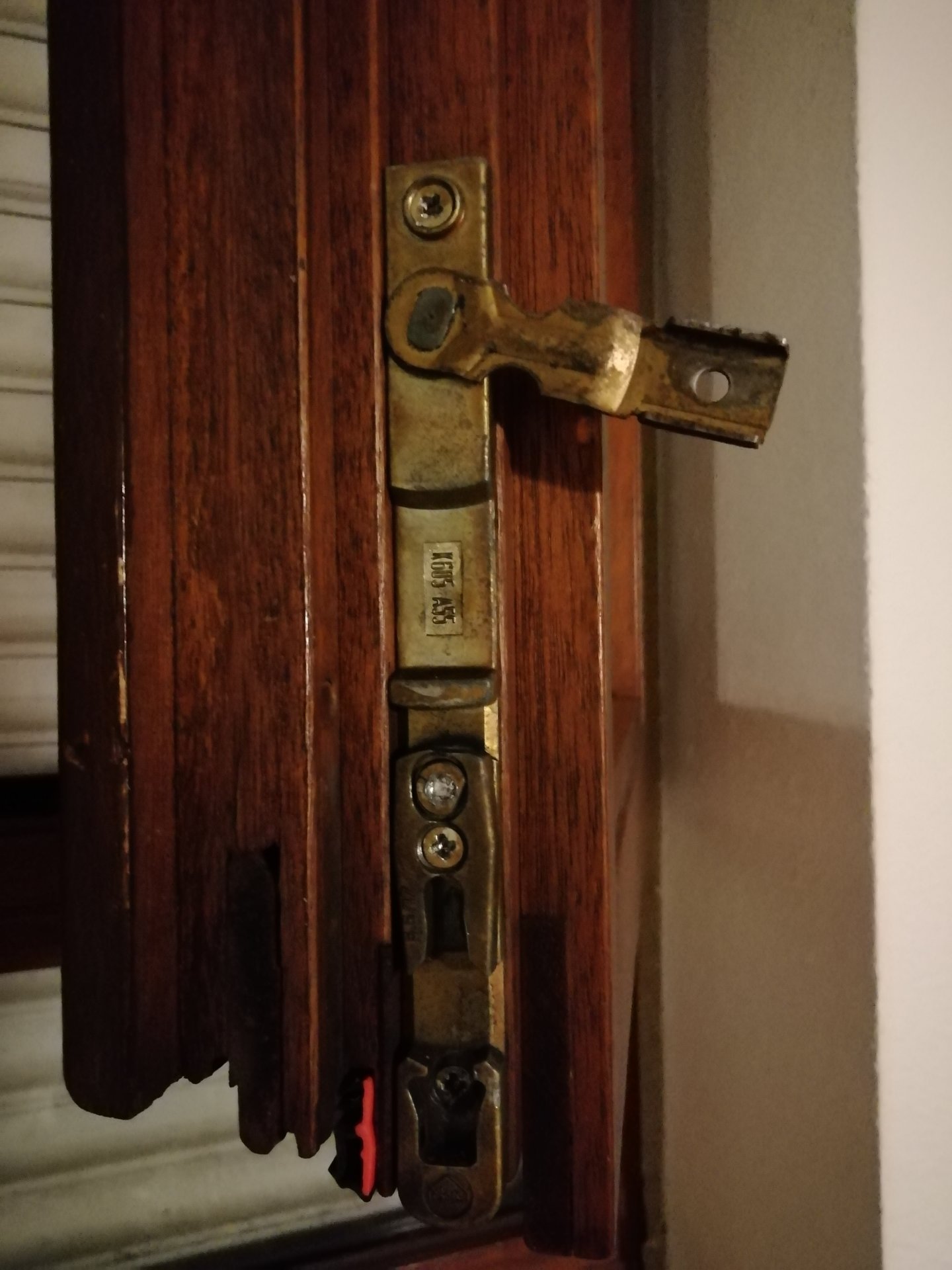

    vielleicht mag mir jemand bei einer Kleinigkeit weiterhelfen. Der Zapfen der den Fensterflügel (Seite ohne Fenstergriff) bei Schließen des Fensters im Rahmen hält, lässt sich durch Bewegen des Hebels (Bild) nicht mehr ein oder ausfahren. Auf dem Hebel selbst ist nur wenig Spannung. Kann es sein das eine Feder gerissen ist, die Hebel und Zapfen miteinander verbindet? Da der Zapfen eingefahren ist und sich nicht bewegen lässt, hält momentan nur die andere Fensterseite das ganze im Rahmen.
    Die Schrauben sitzen alle fest und das Problem ist recht plötzlich aufgetreten.
    Besten Dank für jede Idee

    Hallo, bei Ebay "Kantenriegel ROTO K605 A55" 28 Euro

    Soll heißen es gibt gar keine Reparaturmöglichkeit? Mich würde auch prinzipiell mal interessieren, was bei einem derart einfachen Schließmechanismus überhaupt kaputt gehen kann.

    Einfach mal abschrauben und schauen was passiert ist.
