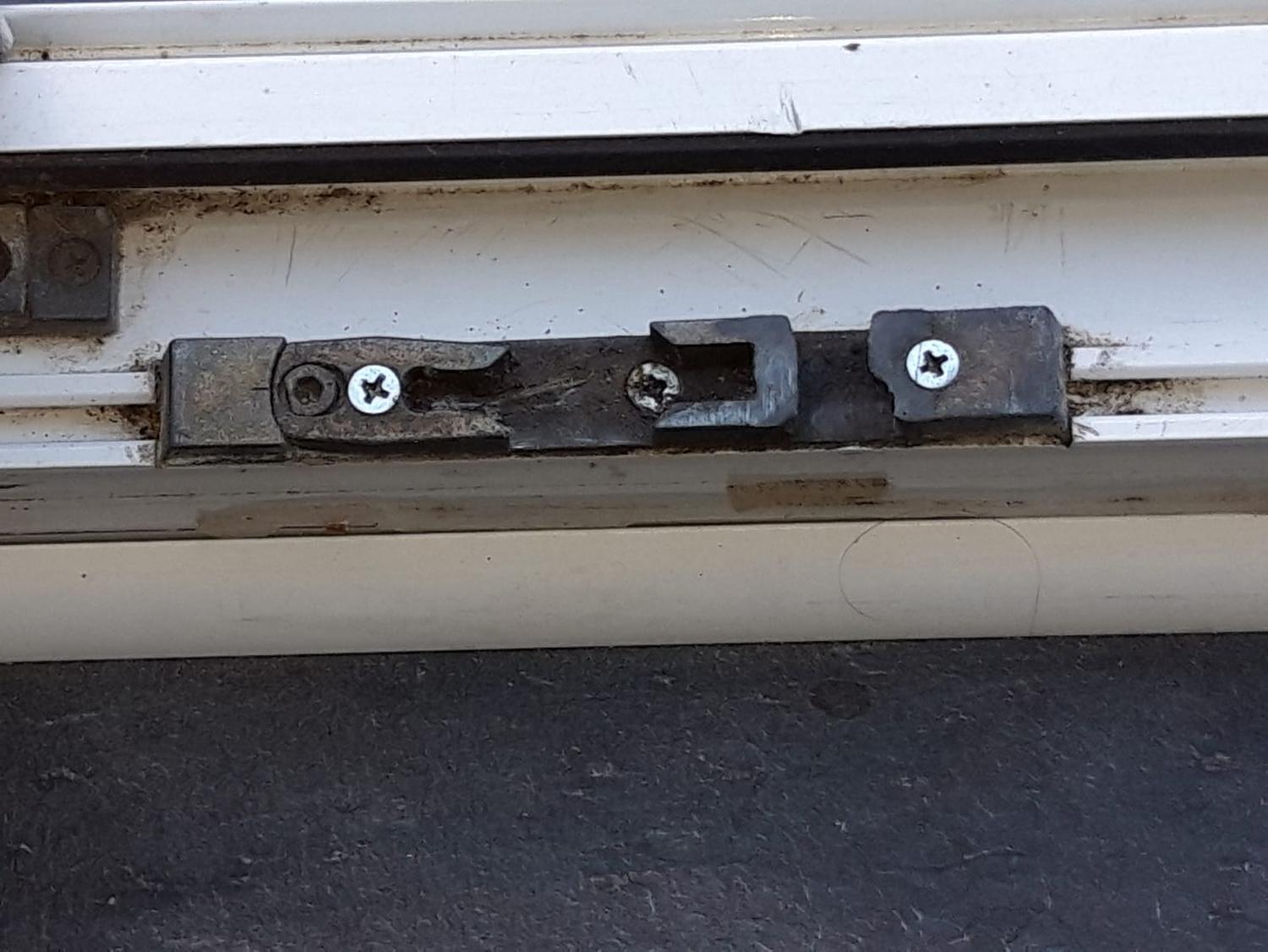

    Guten Tag, die Balkontür ist 1986 eingebaut worden und das Schließteil stark mitgenommen. Leider ist es nicht mehr bekannt wer der Hersteller ist. Kann jemand sagen ob es eine Möglchkeit gibt ein passendes Ersatzteil zu finden ? Eine Suche bei den gängigen Onlineshops war leider nicht erfolgreich. Danke für jeden Beitrag

    Firma Tonitec in Schwedt (Geheimtipp vom Schreiner), die haben alle Beschläge und der Kundenservice ist super einfach mal auf die Homepage gehen.LG

    kann ich bestätigen !!

    Optisch würde ich vermuten, dass es sich um ein Schließstück der Fa. ROTO handelt. Auf den restlichen Beschlägen (Getriebe etc.) müsste eigentlich irgendwo eine Bezeichnung oder Logo vorhanden sein, um zumindest den Hersteller zu bestimmen. (Falls du bei Tonitec noch nicht fündig geworden bist)
