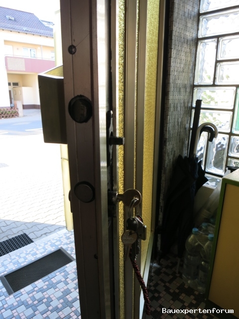

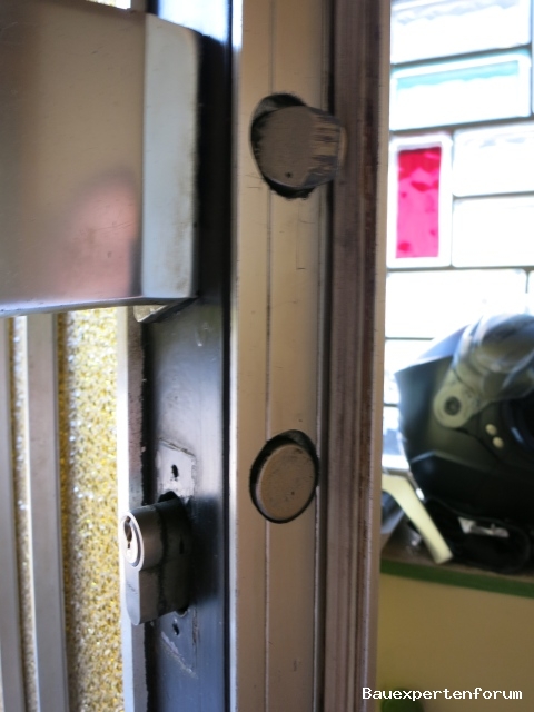

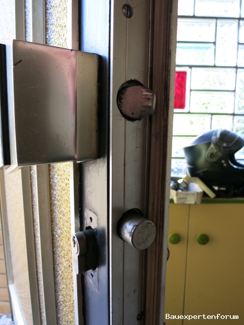

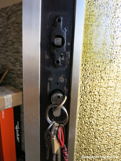

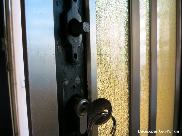

    Ich möchte den Schließzylinder, alter ABUS Zylinder, an unserer alten Haustür wechseln.
    Allerdings sehe ich keine Möglichkeiten diesen rauszunehmen bzw. erkenne nicht wie es
    gehen sollte.
    Ich habe mal ein paar Bilder gemacht und hoffe die helfen weiter.

    Das ist eine Rohrrahmentür aus Stahl, mit Alu-Anbauteilen.
    Zum Zylinderwechsel die stirnseitige Alu-Verkleidung abschrauben (eine von deren Schrauben sieht man auf dem ersten Bild am oberen Bildrand).
    Dann müßte die Stulpschraube des Zylinders sichtbar werden.
    Wie man prinzipiell Profilzylinder wechselt, weißt Du
    Dem neuen Zylinder dann eine ordentliche Sicherheitsrosette gönnen.

    Danke für den Hinweis mit der Aluverkleidung.
    Ich denke das es mit dem Wechsel dann wohl keine Probleme mehr gibt. Hoffe ich ;-)
    Da habe ich genügend Infos gefunden.
    Und mit der Sicherheitsrosette hast du ja mehr wie Recht.
