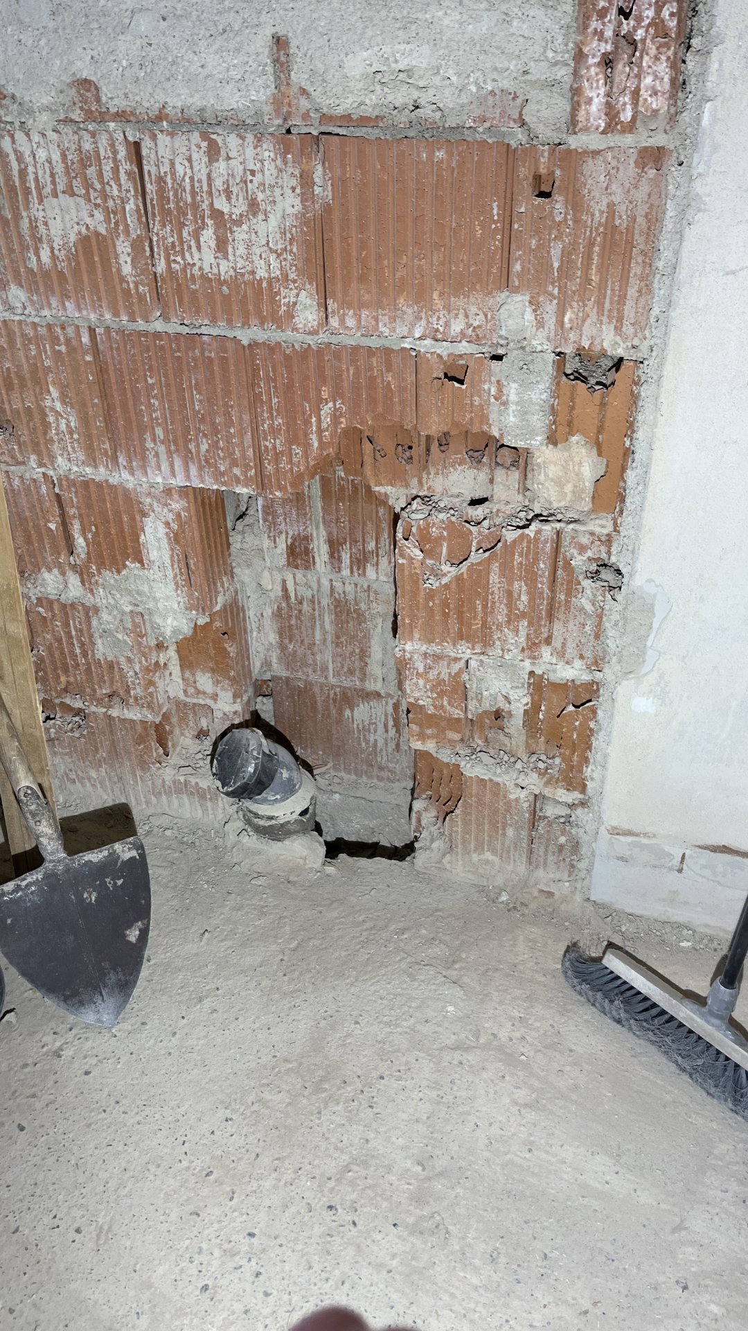

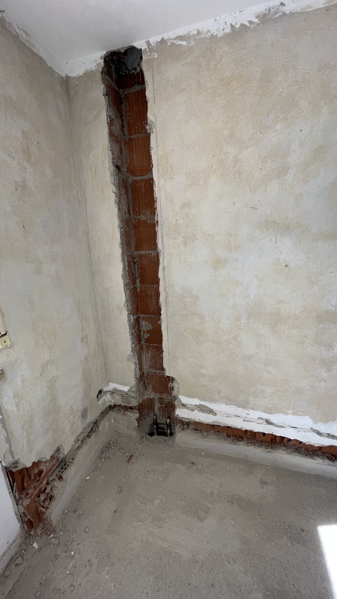

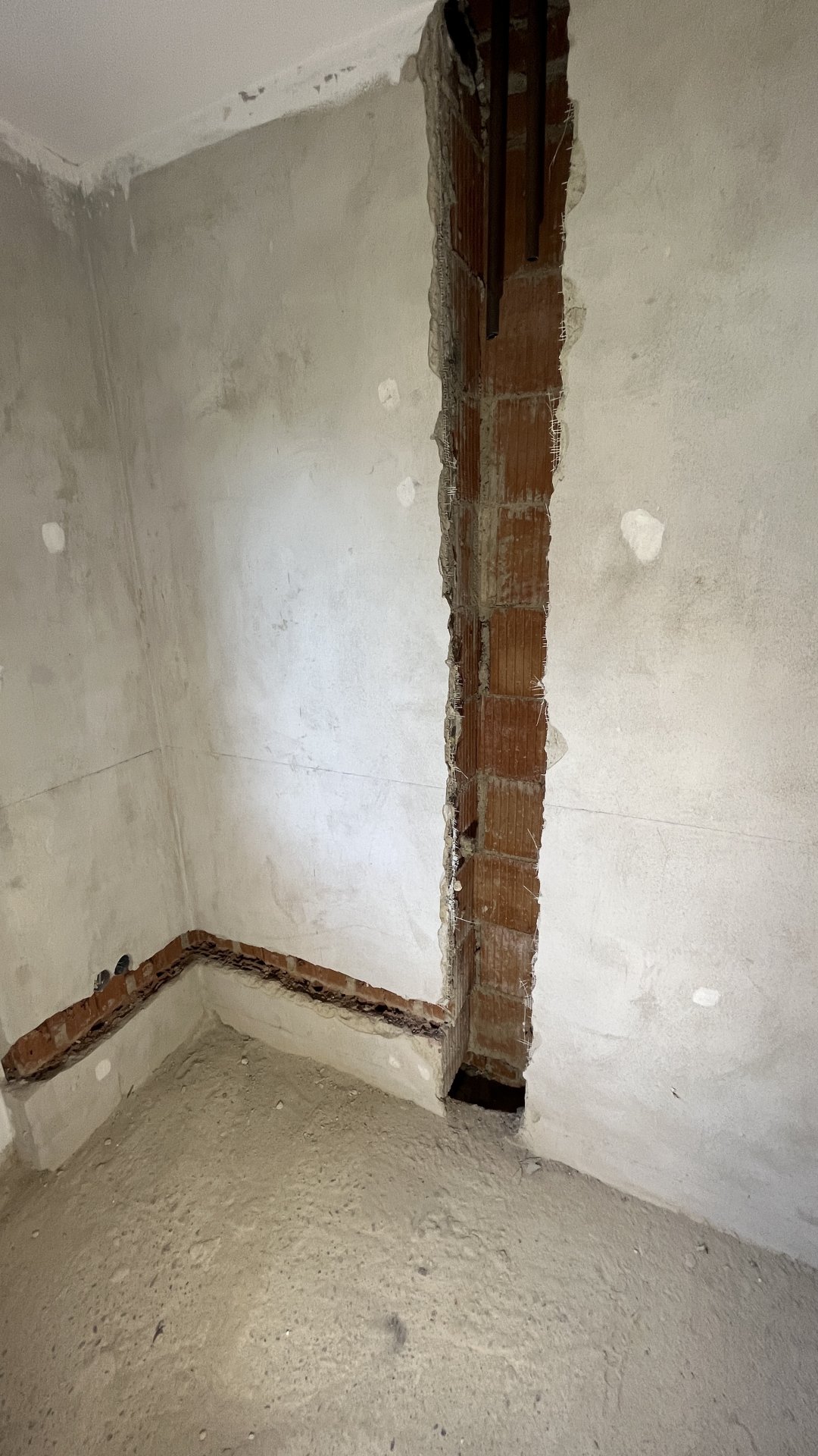

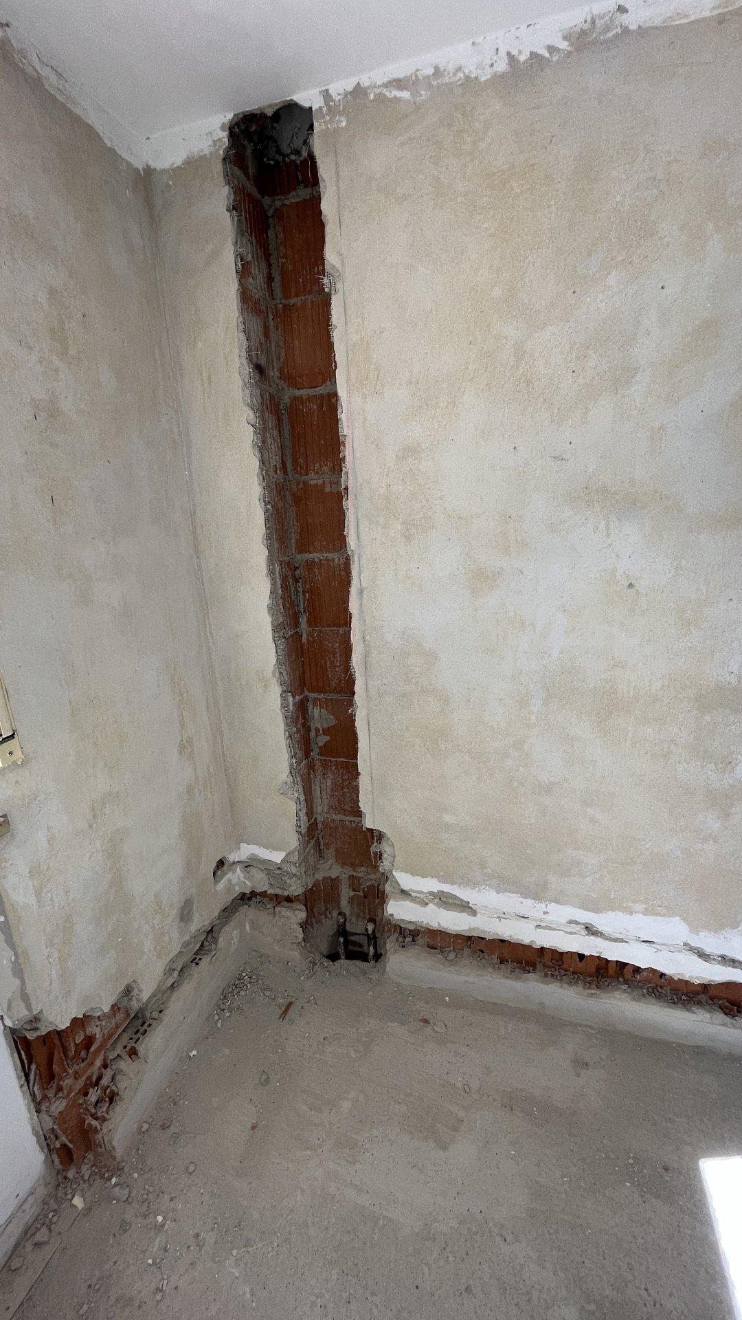

    wir sind gerade dabei, ein EFH zu sanieren. Der Heizungsbauer hat uns empfohlen, die alten Steigleitungen aus der Wand zu entfernen, da diese in der Außenwand verlegt sind und die dafür vorgesehenen Schlitze sehr groß sind (Ist uns beim Blindmachen der Leitungen aufgefallen). Das Mauerwerk hat 36 cm und die Schlitze ca 24cm Tiefe (Fotos im Anhang). Aus energetischer Sicht wohl nicht so gut. Nun stell ich mir die Frage, wie man diese am Besten wieder zumacht? Habt ihr Tipps?

    Gasbeton (Yton) lässt sich dafür passend sägen, vorher noch die Durchbrüche schließen

    Hallo Berndt, danke für die schnelle Antwort! Wie schließt man die Durchbrüche fachgerecht?

    von unten mit Bretter verschalen und abstützen, betonieren mit Sackware (Beton oder Estrich egal)

    Ich würde mir die Schlitze nicht vollständig fest zumachen. Da kann man immer mal ein Rohr oder eine Leitung verlegen.
    Also den Hohlraum mit Glas- oder Steinwollereste gut ausstopfen, evtl. schon ein 50 mm Rohr verlegen und die Ansicht ggf. mit Streckmetall zumachen und verputzen.

    @petra345 Schätzele
    Es gibt jede Menge an möglichkeiten, aber der TE ist DIY !!
