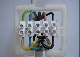

    in jedem Baumarkt finden Mann/Frau 400 V Steckdosen mit einer integrierten 230 V Steckdose. D. h. man sollte von einem 5 adrigen Kabel abzweigen können.
    Ein Elektriker kann sich weiter helfen.

    Das Problem ist, dass du das Kochfeld mit 7,6 kW dreiphasig anschliessen musst, aber nicht weisst welche Phase wie belastet wird.
    Die haben eine intelligente Elektronik drin, die das variabel macht.
    Die modernen Induktionskochfelder mit Brückenschaltung usw. machen das nicht einfach.
    Somit kannst du nicht einfach wie "früher" das Kochfeld mit L1 und L2 anschliessen und den Backofen auf L3.
    Das ist aber auch vom Gerät abhängig. Würde in dem Fall auch einen Elektriker hinzuziehen.

    Das kochfeld kann laut Hersteller mit L1 und L2 auf 2-Phasen angeschlossen werden. Würde also gehen.
    Grüße
  19. Alex88
    6.748
    3.690
    dann gar nicht kommentieren, denn es weiss auch keiner,
    nicht mal du selbst, welche Art von Estrich verbaut wurde
  20. #40 simon84, 29.06.2017
    23.486
    7.029
    Der Unterschied in der Leistung macht sich m.E. erst bei Nutzung aller 4 Platten bemerkbar.
    Bei Nutzung der "Power" Funktion brückt das Kochfeld normalerweise sowieso, also denke das reicht auch locker zum Steak braten usw.
    Wasserkochen werdet ihr sicher eher mit eurem 2400W Kocher, das sollte also auch kein Problem sein.
    Ich würde in dem Fall das Kochfeld auf L1+L2 anschließen und L3 für den Backofen nehmen.
    Sollte möglich sein und ihr spart euch die komische Schlitzerei.
