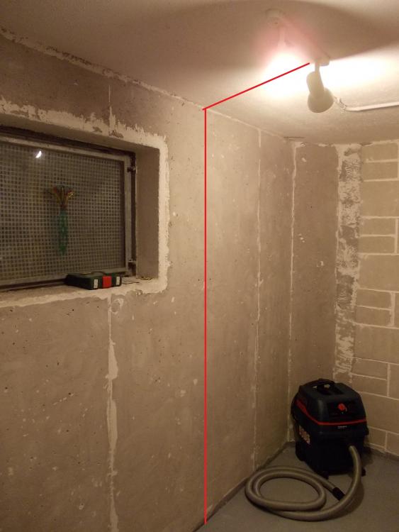

    im Keller soll in eine 20 cm dicke Betondecke ein etwa 1m langer Schlitz zum Einlegen eines Stromkabels gezogen werden.
    Gibt es da statische Bedenken?
    (Eventuell könnte die Schlitztiefe durch Einlegen einer Stegleitung anstelle einer normalen Mantelleitung verringert werden.)

    In Betonbauteilen wird Dir hier keiner empfehlen einen Schlitz zu stemmen. Die Betondeckung wird dann definitiv unterschritten. Macht man nicht.

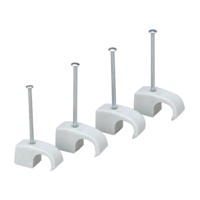

    @Taipan: mit den Nägelchen in Beton? Kann man vergessen.

    rein statisch gesehen dürfte das keine Probleme bringen solang die Bewehrung nicht 'verletzt' wird....

    ist ein verstoss gegen din 1045 bzw. gegen ec 2 eine "verletzung"?
    eher schon.
    "rein statisch" muss das garnicht das thema sein - frage-antwort
    darauf zu reduzieren, geht am problem vorbei.
    bevor der nächste kommt "passiert doch nix": unterscheidung
    mangel-schaden ist klar? gut ..

    Wand verputzen und Kabel drin verstecken ;)
    Ob du jetzt einen verspachtelten Schlitz oder ein Aufputz Rohr an der Wand hast, macht ja optisch keinen Unterschied. Also scheinst du ja eh vorhaben, etwas an der Wand zu machen?!?

    Frage :
    Was passiert mit der vorhandenen Zuleitung zu der Deckenleuchte ?
    Die ist doch auch AP verlegt .
    Evtl. gibt es auch noch eine anderen Lösungsweg ,um "unter Putz " von dem vorhandenen Leuchten-Anschluss bis zum Boden zu gelangen....

    Die Schlitze sind aus Brandschutzgründen zu schließen. Wenn das bei Ihnen nicht gemacht wurde, dann sollten Sie das nachholen.

    Weil der TE in der Lage war, die roten Linien zur Schau zu stellen...
    PS:
    Der "Entstauber" saugt gut ...aber nur das , was die Mauernutfräse fräst..
    Den Rest erledigt der Stemm-Hammer und der Liebe Gott..
    Mein Tipp : NYIF mit Stegleitungskleber auf der unbehandelten Decke befestigen und Stegleitungsauslass verwenden ..
    Danach die Putzstärke so ausführen, dass die Verarbeitungsrichtlinien gemäss den Hersteller -Vorschriften gewährleistet sind ..
    Und dann kann man immer noch nachschauen, ob ein 1m langer Decken-Schlitz,in einer 20 cm starken Betondecke zu Problemen führt ,die diskutiert werden müssen...
