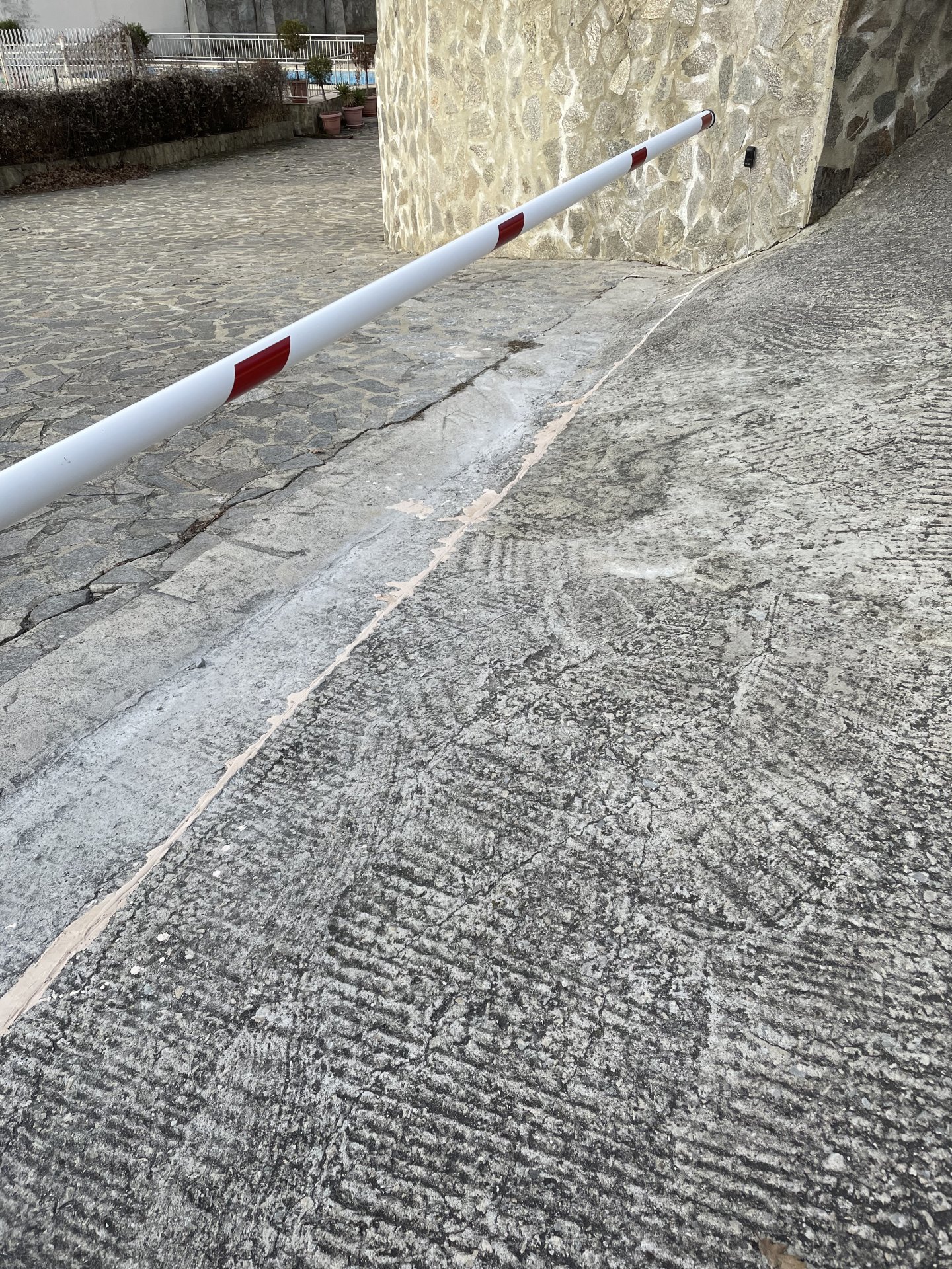

    Hallo Leute,
    ich habe mal eine Frage an Euch. Es geht um ein MFH, bei dem die Zufahrt mit einer Schranke beschränkt ist. Bei der Schranke ist letztens die Lichtschranke ausgefallen. Diese wurde erneuert, allerdings musste dafür eine neue Leitung gelegt werden. Der Boden, auf dem die Schranke steht, bzw. die gesamte Zufahrt ist aus Beton gefertigt. Die Bauarbeiter haben einfach mit einer Flex einen Schlitz in den Beton gefräst, dort etwas, was an ein flaches Telefonkabel (ich lege meine Hand dafür ins Feuer, dass es keinen UV-Schutz und auch nicht fürs Außen gedacht ist) reingelegt und das ganze anschließend mit... kA was zugemacht. Sieht irgendwie nach Baukleber oder Fliesenkleber oder gar Beton, der relativ flüssig abgemischt wurde.
    In meinen Augen ist es ein großer Pfusch, da falsche Leitung und überhaupt Leitung in Beton ohne Leerrohr... Aber wie würde man einen solchen Schlitz eigentlich fachgerecht zumachen? Oben drüber fahren ja dann täglich Autos drüber und mit einer starren Fuge kann die Leitung verletzt werden. Ich hätte da irgendetwas flexibles reingezogen. Aber was meint ihr?

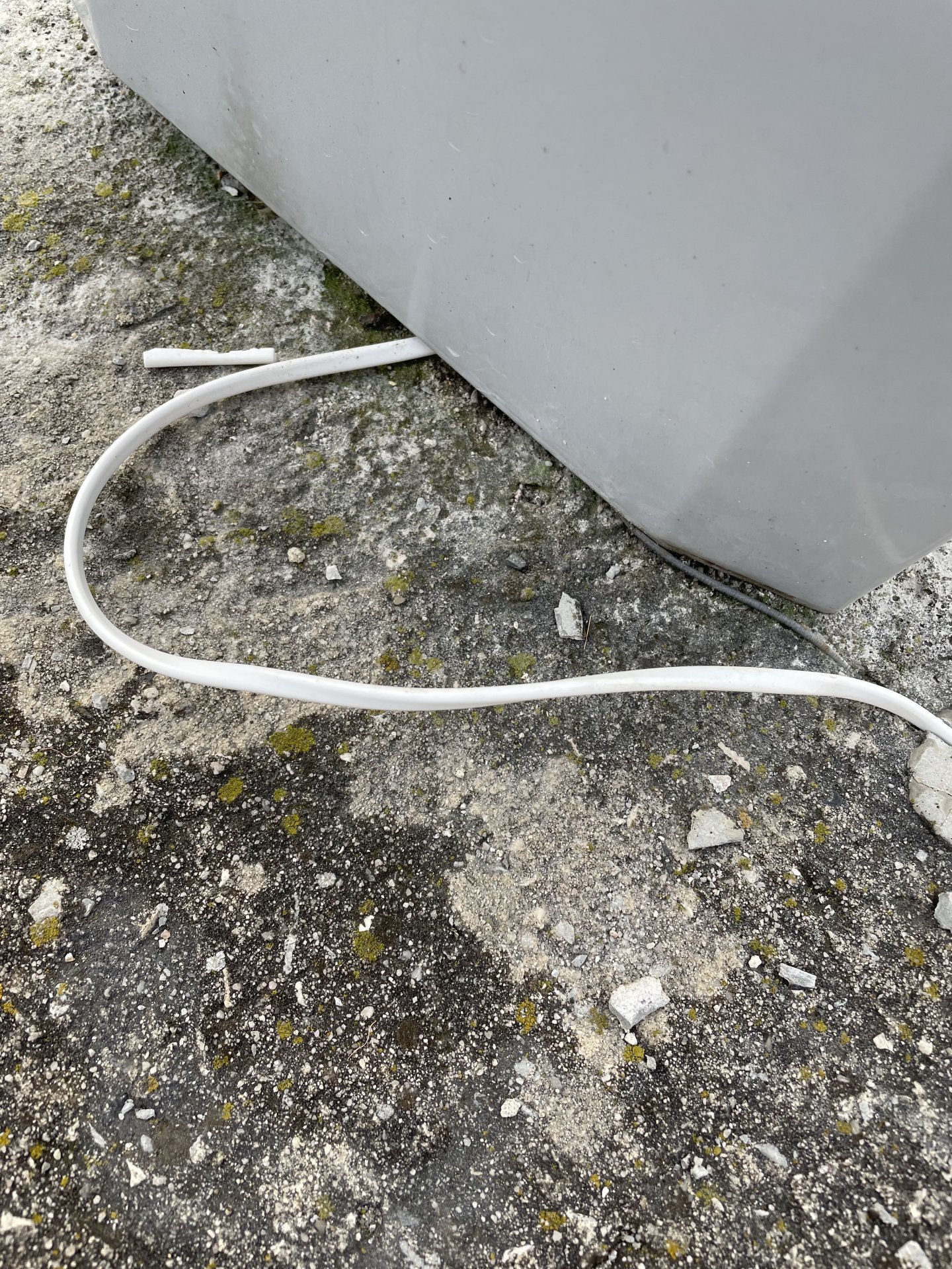

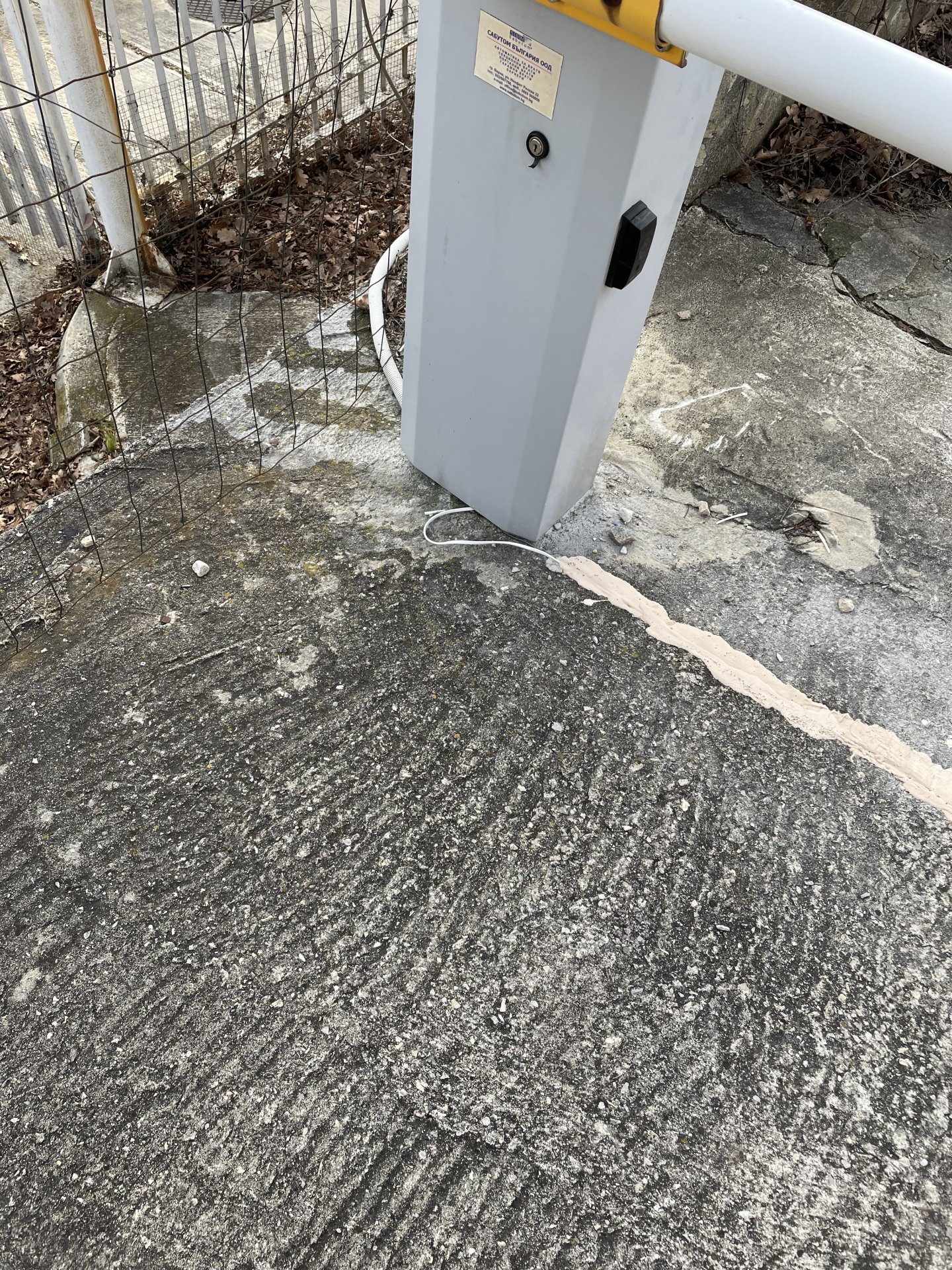

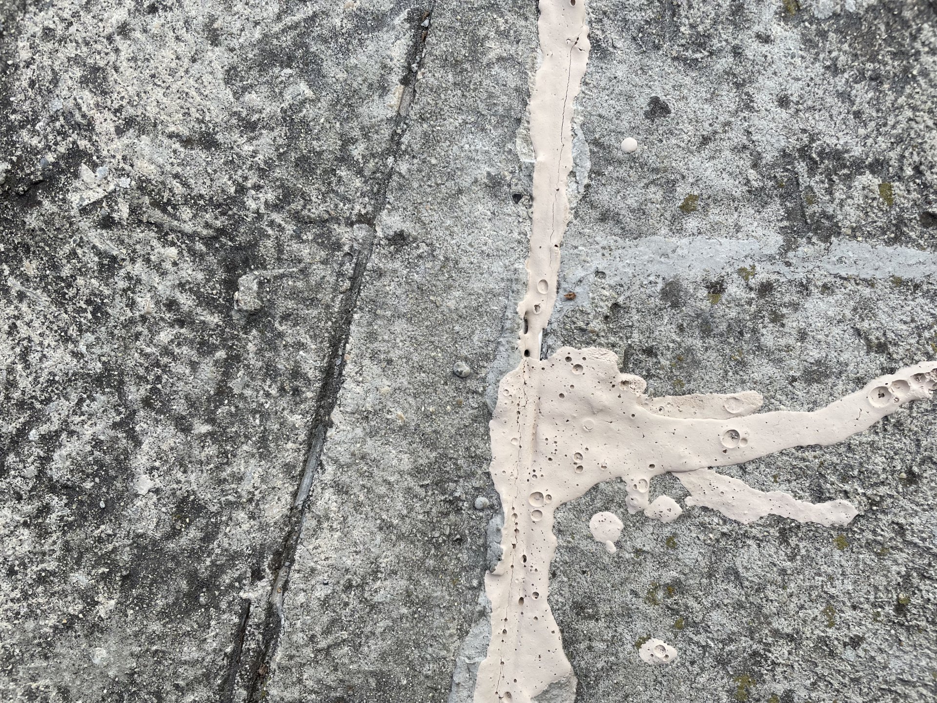

    Also ich habe heute jetzt noch ein paar Fotos geschossen. Gestern als ich das ganze gesehen habe, war es schon dunkel. Das Kabel liegt nur wenige Millimeter unter der Fahrbahn. Und wenn man sich das Kabel anschaut (es steht leider nichts drauf), dann sieht es nicht so aus, als ob da relativ viel mechanischer Schutz oder Schutz gegen UV Strahlung gegeben wäre.

    Ich habe auch schon mal sowas "repariert". Aber bereits im Neubau
    Es wurde mit der Schlitzfräse ein Spalt gefräst. (2 Blätter breit)
    Das Kabel das am Sensor dran ist reingelegt.
    Allerdings hätte ich hier die Schrankenverkleidung abgeschraubt und das Kabel drunter verschinden lassen und nicht offen liegen gelassen.
    Verschlossen hats der Bau dann mit Harz.
    Wenn ich mir die Bilder so anschaue und ich den Zustand sehe und den Übergang Beton/Pflaster.... ist es dann sooo schlimm auch nicht :mega_lol:
    Bis auf die Kabelführung wie oben geschrieben.
    Elektrisch sehe ich (meine Meinung) keine Bedenken.
    Was geht denn da an der Schranke von hinten noch für ein Kabel hin?

    Ps man sieht so denke ich auf dem einen Bild noch das alte Kabel. Vielleicht wurde der gleiche Schlitz einfach nachgefräst

    Naja, wie man auf dem letzten Bild sehen kann, überdeckt die "Masse" ja auch nicht wirklich die Leitung. Ich fahre da ein Mal (jetzt übertrieben) mit dem PKW rüber und schon ist die Leitung im Popo. Und auch sonst ist die der Witterung ausgesetzt. Das Zeug wird deshalb nicht lange halten, IMHO. Elektrisch... Da werden wohl 12 oder 24V drüber laufen. Also ist das Worst Case Szenario ein Kurzschluss bei der Versorgung der Lichtschranke und dann geht das Netzteil der Schranken-Elektronik drauf, also wieder Kosten.
    Meiner Meinung nach ist es Pfusch, ich interessiere mich aber eher dafür, wie es richtig gemacht wird. Du schreibst von Harz bei deiner Reparatur. Wieso Harz? Bzw. Harz = Starr? Wenn ich mir die Induktionsschleifen in Asphalt anschaue, dann werden die mit Teer vergossen. Und Teer ist ja mehr oder weniger Flexibel.

    Ich bin nur Elektriker. Das hat wie gesagt der Bau geschlossen. Ich bilde mir ein es war Harz.
    Dazu kann bestimmt jemand anderes was sagen.
    Das mit der Tiefe hatte ich nicht erkannt auf dem Bild.
    Meiner Elektrikermeinung nach
    Schlitz ca. 15mm tief
    Das Kabel da rein aber bis unter die Schranke.
    Schlitz Verschliessen mit... (kann jemand anderes beitragen was fachgerecht wäre.)
