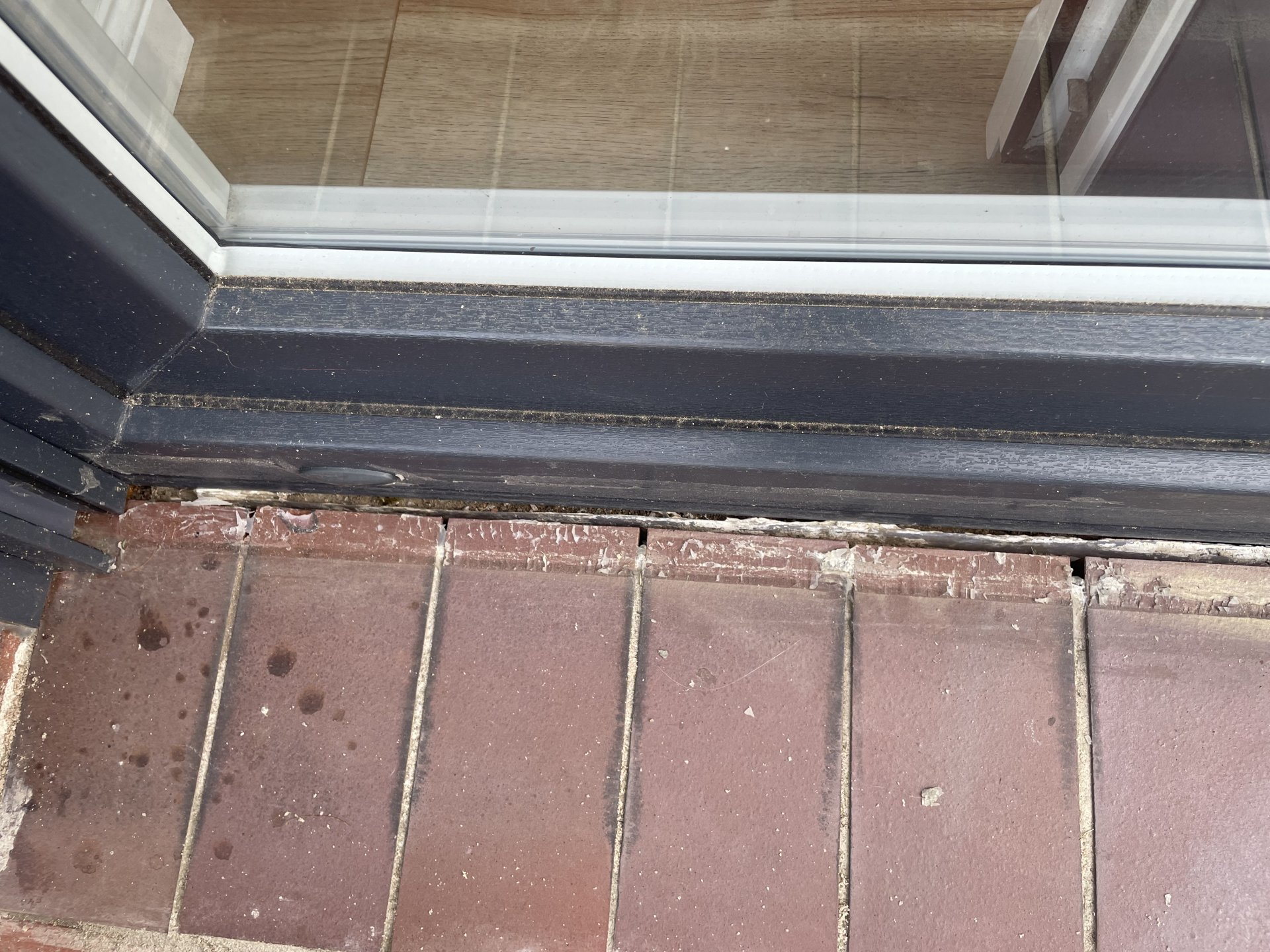

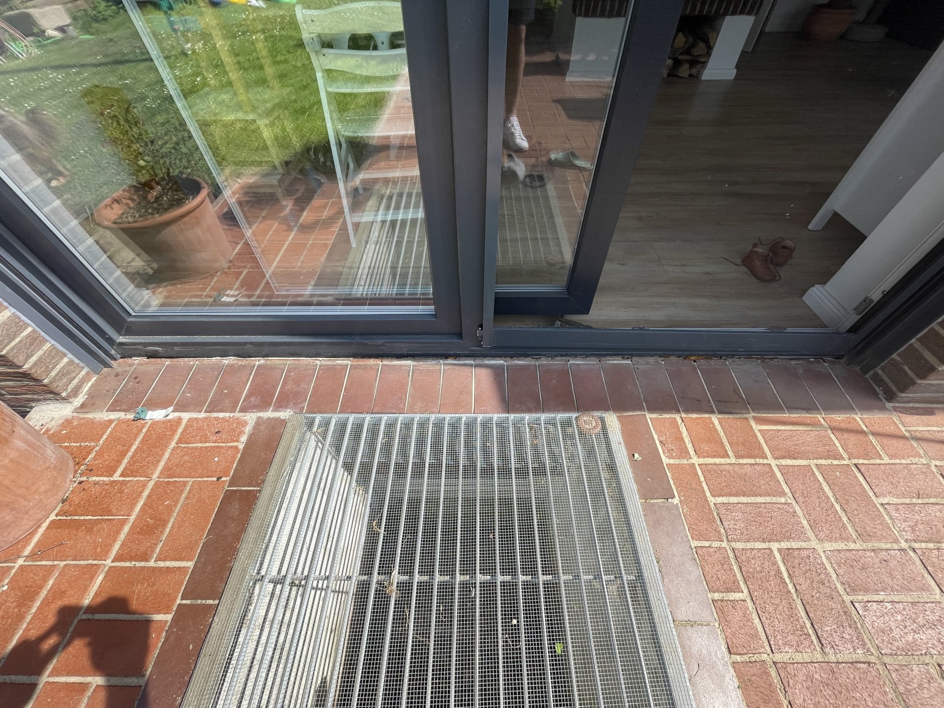

    Liebes Forum,
    wir haben ein schönes Klinkerhaus von 1980. Dort wurden im Rahmen der Sanierung neue Fester und Türen verbaut. Nachdem die alte Terrassentür rausgenommen wurde und die neue rein, entstand zwischen Terrassenfliesen und der Außenseite der Terrassentür ein unschöner Schlitz. Nun meine Frage: Wie kann ich diesen fachmännisch schließen, sodass kein Wasser rein kommt. Fugenmörtel und dann mit Dicht-Fix bestreichen? Im Anschluss Kunststoffblende mit Silikon abdichten?
    Ich freu mich sehr über gutes Ideen und bedanke mich im Voraus.
    Liebe Grüße
    René

    Wenn es nur um den Verschluß der Fuge geht, da würde ich auf einen Hybriddichtstoff setztzen, wie Berndt schon schrieb. Aber den fachgerechten Anschluß zur Bodenplatte bekommt man damit nicht hin. Wie wurde das Element eingebaut und abgedichtet?

    Nein!
    Fachlich richtig und vorgeschrieben ist es, das Element zur Bodenplatte mit einer EPDM-Folie o.ä. gegen drückendes Wasser abzudichten. Die Fugen der Spaltplatten sind nicht Wasserdicht.
    Hast du über dem Element noch einen Balkon, so dass wenigstens kein Schlagregen gegen das Element kommt?

    also unter den Fliesen vor dem Spalt lugt eine Folie hervor. Ich vermute, dass diese Folie an das alte Türelement anschloss. Die kann ich natürlich nicht an das neue erweitern, das ist klar. Leider steht nichts drüber, sowas wirklich der Regen (Südseite) dagegen drückt. Ich kann nur versuchen, wirklich gut anzudichten und die Liste, die das ganze verdeckt, ebenfalls gut dicht zu bekommen. Ich befürchte, ohne dass ich die Fliesen abstemme, geht da nichts oder?
    Welches Gewerke käme für solch eine Arbeit denn in Frage?

    Kannst du mal eine Gesamtaufnahme machen und auch einmal versuchen das mit der Folie etwas genauer auf das Bild zu bekommen?
    Wenn du die ganz gute Lösung haben möchtest, dann geht das tatsächlich nur mit der demontage der Fliesen.
    Sind die Fliesen schrän vom Haus weg, so dass sich kein fliesendes Wasser vor der Balkontür sammelt?
    "Gerne" machen sowas die Dachdecker

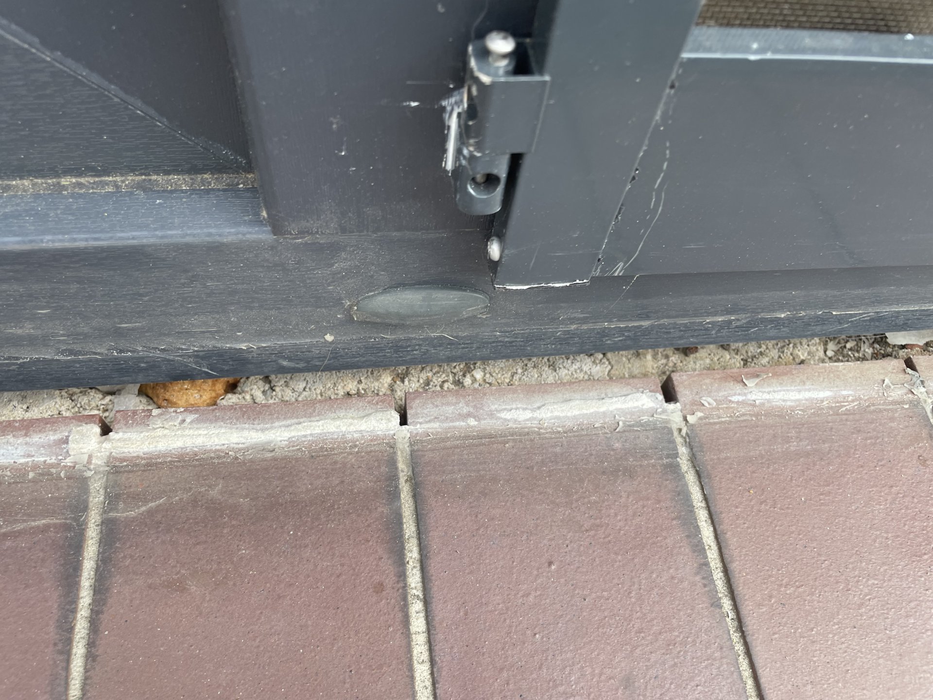

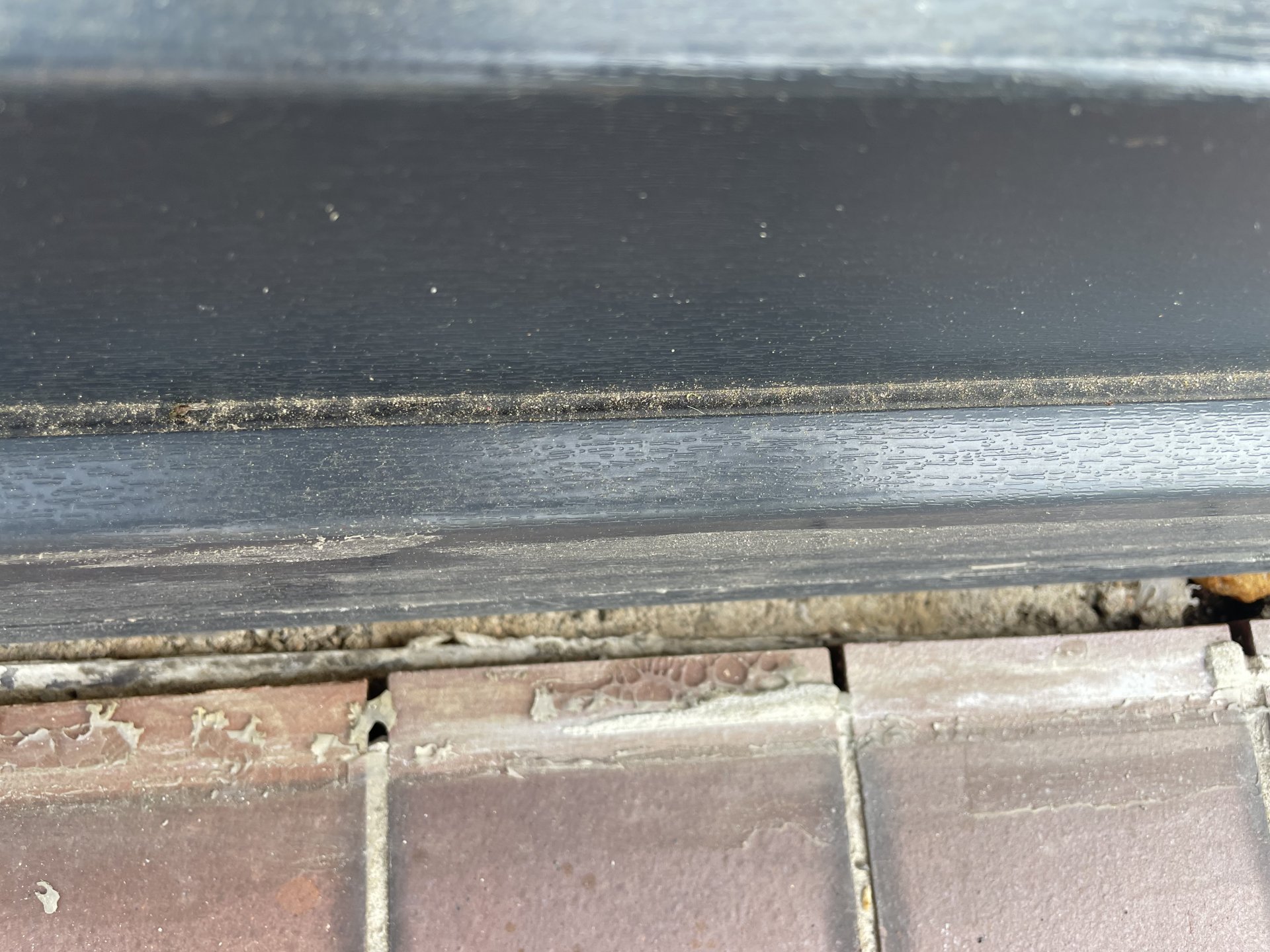

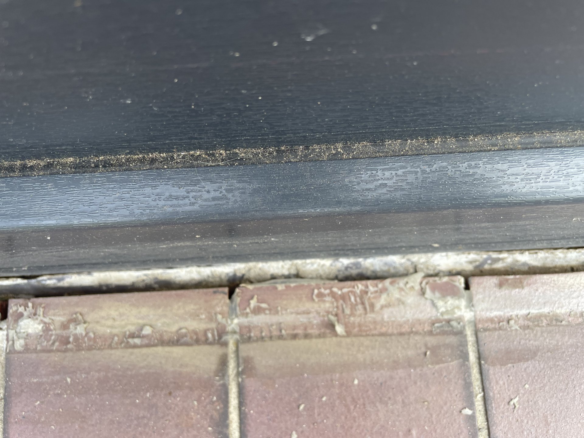

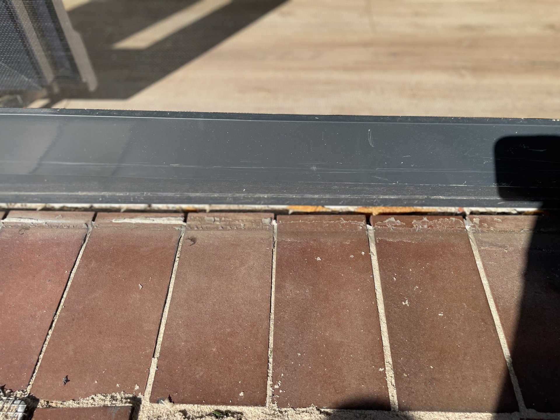

    Hallo lieber DasIch,
    vielen Dank für deine Mühe, das freut mich wirklich sehr. Echt, Dachdecker machen sowas?!
    Anbei ein paar Bilder der Terrassentür.
    Ich vermute auch, dass das die beste und trockenste Methode ist. Die Fliesen haben ein Gefälle von 2 Grad.
    Bis ich einen Handwerker bekomme, müsste ich das wahrscheinlich mit dem genannten Dichtstoff abdichten

    Richtig abgedichtet ist das zur Bodenplatte nicht, da sehe ich ja noch den PU-Ortschaum durchblitzen.
    Aber ich sehe auch, dass du vor dem Fenster sowieso ein Reihe anderen Platten hast als auf der Terrasse selbst.
    Wäre es meins... ich würde versuchen die alte Folie zu packen und noch etwas anzukleben...ggf. nochmal 20 mm parallel zum Fenster von den Plattenbelag weg schneiden und dann bis unter das Element die Folie (EPDM) kleben. Den Spalt dann mit einem Mörtel auffüllen und dann ein breites Aluminiumprofil aufkleben. Die Ecke zum Element und an der vorderkante mit PU-Dichtstoff versiegeln (lassen).

    Dachdecker machen solche Abdichtungen von der (Hoffentlich anschlussfähigen Folie) Abdichtung der Terrasse zum Element.... nach dem die Fliesen raus sind an das (Hoffentlich) vorhandene Unterbauprofil unter dem Element... usw..
    Fliesenleger legen Fliesen...:e_smiley_brille02:
