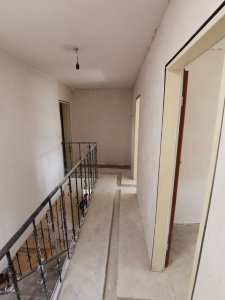

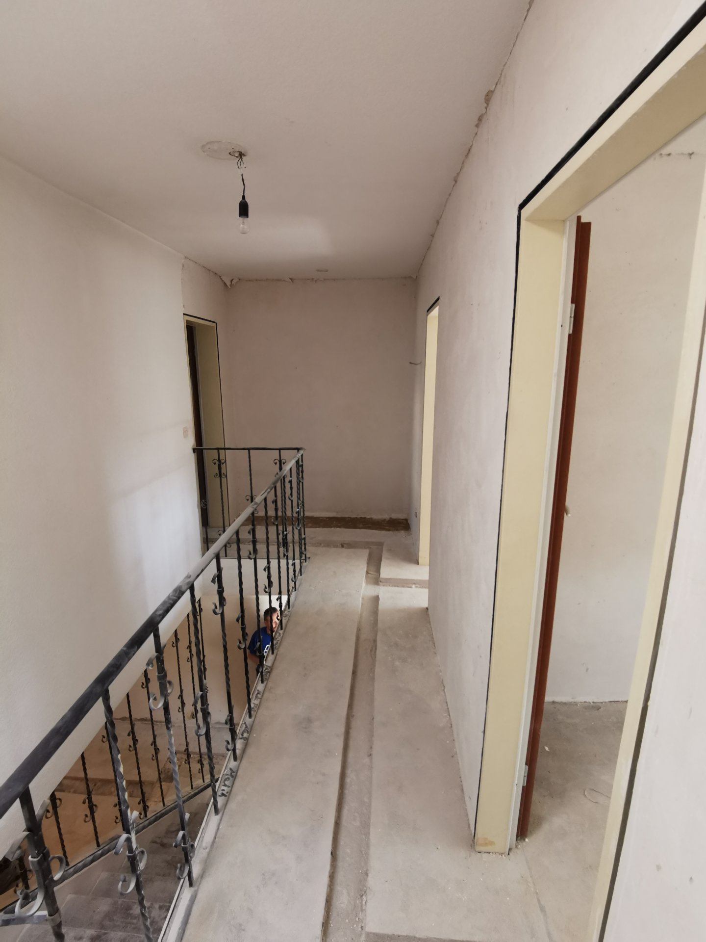

    Hallo liebe Experten,
    im Zuge der Umstellung von 1-Rohr auf 2-Rohr System der Heizungsanlage hat mein Heizungsbauer für die Rohre Schlitze in den Estrich geschlagen. Diese möchte ich nun wieder verschliessen. Der Bodenbelag der darauf geplant ist, ist schwimmend verlegter Klick Laminat. Welche Art von Estrich es genau ist, weiss ich nicht, da ich von dem Haus Bj 78 diese Unterlagen nicht habe. Ganz unten ist auf jeden Fall Styropor, dann kommt eine schwarze sehr dünne Folie und dann eben der Estrich selbst.
    Insgesamt im Haus sprechen wir von rund 40m Schlitzen, die etwa 12cm breit sind und rund 5 bis 6cm tief.
    Eigene Internetrecherche hat diverse Meinungen von "einfach Zementestrich drauf" bis "der Estrich ist komplett kaputt" ergeben. Nun bin ich etwas verwirrt und bräuchte Unterstützung. Anbei 2 Bilder als Beispiel des Ist-Zustands.
    Beste Grüße und Vielen Dank
    Daniel
  2. #2 petra345, 05.09.2021
    5.252
    1.028
    Ich halte es nicht für besonders klug, den Estrich in der Mitte zu trennen. Aber nun ist es wie es ist.
    Man sollte den Schaden nicht noch vergrößern und Schallbrücken einbauen.
    Also die Rohre gut ummanteln und darauf achten, daß kein Estrichmörtel zu den Rohren und zur Rohdecke laufen kann. Die Ränder des noch vorhandenen Estrichs anfeuchten und einen möglichst trockenen Estrichmörtel einbringen, verdichten und angleichen.

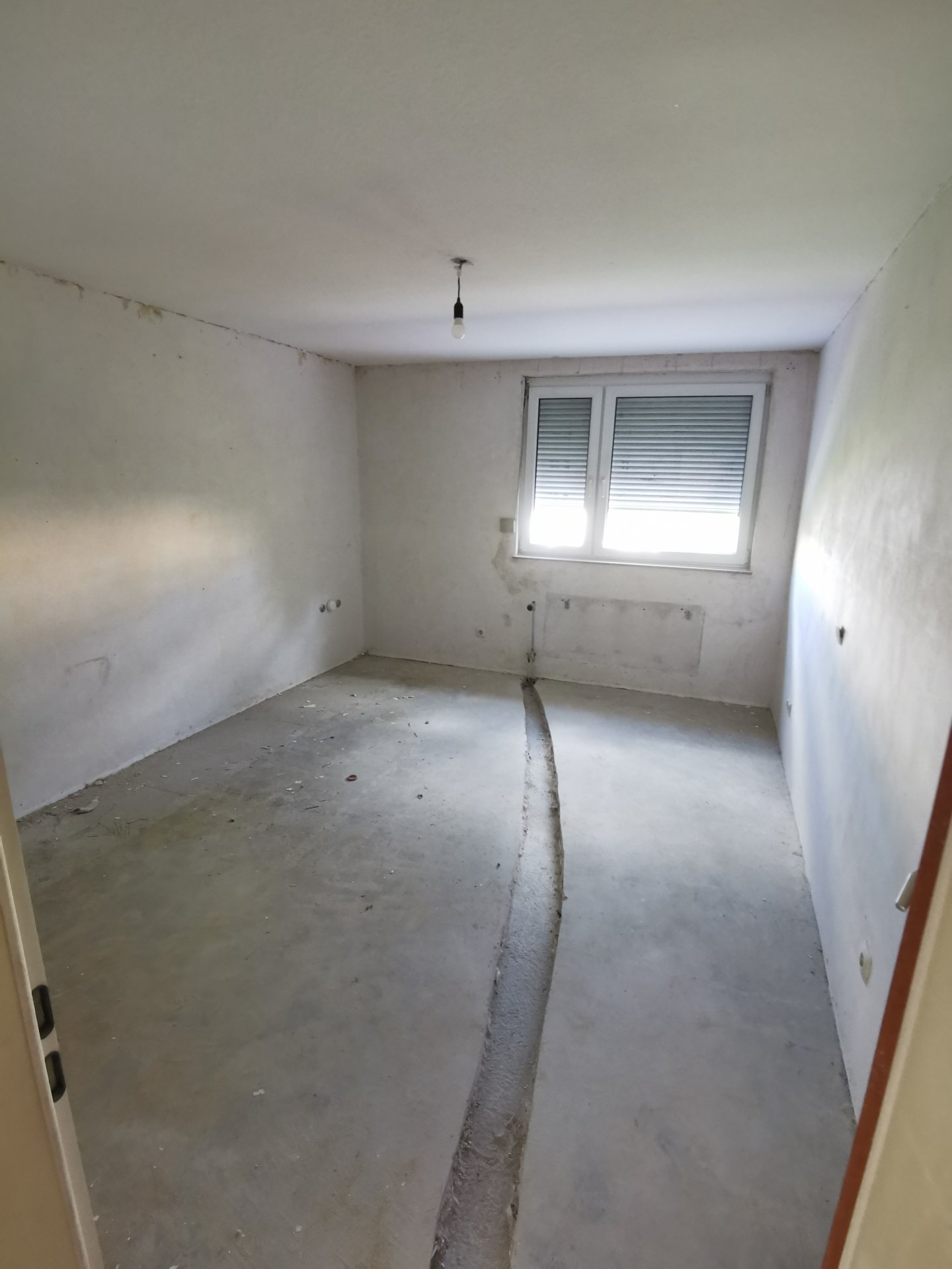

  11. #11 SophieT, 09.05.2026
    SophieT
    SophieT
    09.05.2026
    Hallo!
    Das ist ein Fachmann. Das ist eine Baufirma. Genau deshalb bin ich verunsichert.
    Die Schlitze sind rund 15 cm breit und bis zum Beton. (Es ist ein altes Haus mit einer Art Dämmwolle, dann Folie und dann Estrich.)
    In einem Zimmer ist der Schlitz quer durch das Zimmer und im anderen Zimmer direkt an der wand entlang ohne Abstand. Laut Internet sollte beides nicht so gemacht werden? Das hat der Installateur geschnitten.
    Und jemand von der Baufirma wird es zumachen. Und er meint eben ohne Dämmung.
    Ich habe den Eindruck, dass beide Firmen nur möglichst günstig/schnell sein wollen (sie verkaufen sich aber gut) und dass beide Firmen nicht ganz alles richtig machen?
