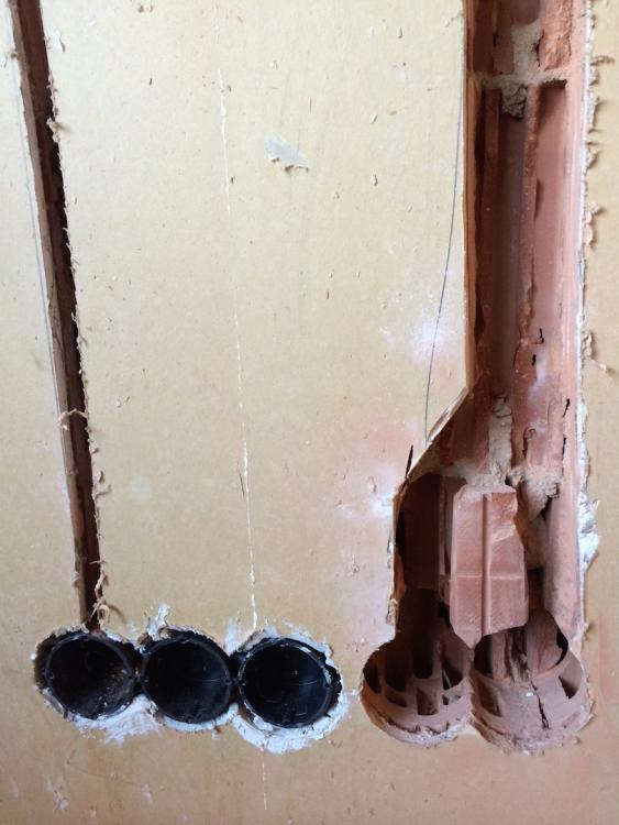

    in unserem EFH (BJ '78), welches wir aktuell komplett sanieren, sind die Wände (24er Hochlochziegel) innen mit Gipskartonplatten verkleidet.
    Da im Zuge der Sanierung die Elektrik komplett neu gemacht wird, müssen natürlich eine stattliche Anzahl neuer Dosen gesetzt werden sowie Leitungen und Leerrohre (für Netzwerk und Koax) gezogen werden.
    Ich Frage mich nun, wie wir (mit welchem Material) die dabei entstehenden Schlitze wieder zuspachteln sollen? Die Schlitze sind in der Regel so zw. 30-50mm breit. Die Wände sollen zum Schluß alle einen mineralischen Oberputz erhalten (welcher steht noch nicht genau fest). Anbei noch zwei Bilder zur Verdeutlichung.

    Die Gerätedosen sind falsch gesetzt oder falsch gewählt!
    So wird die erforderliche Luftdichtheit nicht erreicht.
    Nachbessern!

    BJ.87 Wo soll denn bitte die Zugluft Herkommen,wenn die Dosen im Mauerwerk eingegibst wurden und die Schlitze beigeputzt wurden ?
    Das ist doch kein Neubau wo alles in Folie gepackt wird.
    Dann müßte man bei Reko-Maßnahmen in Altbauten ja jede Gerätedose Luftdicht ausführen.

    die mit punktuell verklebten GK Platten auch nicht erreicht wird......
    und zuputzen, mit was auch immer, wird reissen,
    Bild 1 Platte zwischen den Schlitzen entfernen, beidseitig ein Stück wegschneiden und neu kleben

    Durchaus, deshalb war meine Frage ja auch, bis zu welcher Breite max. du die Schlitze zuspachteln würdest und ab welcher Breite dann lieber ein neues GK-Paßstück eingeklebt werden sollte?
    Was ist von Ardex A 828 als geeignete Spachtelmasse zu halten?

    max. 1-2 cm, weil ich dann einen Glasfaserstreifen einspachteln kann,
    ich halte nichts von Spachtelmassen von Fremdherstellern, auch wenn die dafür vorgesehen sind

    Lasst Euch zunächst mal nicht von den ganzen supergutgemeinten Ratschlägen verunsichern. Menschen haben es an sich, dass sie in solchen Foren immer die 110%-Lösung propagieren. Wie auch sonst soll man seine Kompetenz unter Beweis stellen? Wie Ihr das angefangen habt ist sicherlich nicht optimal, aber keineswegs falsch oder schlecht. Mein Tipp:
    1) Schert Euch nicht um luftdichte Unterputzdosen. Ich kann hier nicht im Einzelnen drauf eingehen, aber jedes Heizkostenargument ist irgendwo zwischen fragwürdig und falsch angesiedelt. Ein seriöser Energiefachberater vor Ort wird Euch dies bestätigen, wenn das Gesamtbauwerk begutachtet wird.
    2) Die Schlitze würde ich gut nässen und mit Kalkzementputz füllen, und zwar bis kurz vor den Rigipsplatten. Das ist die Basis.
    Gut austrocknen lassen und mit Gipsputz oder mit Knaufspachtel auffüllen. Dazu vorher die Rigipsplatten mit Tiefengrund streichen. Den Anschluss an die Rigipsplatte links und rechts mit Knauf-Fugenstreifen verstärken.
    Hält. Ist ordentlich und vorschriftsmäßig. Lässt sich gut verarbeiten.

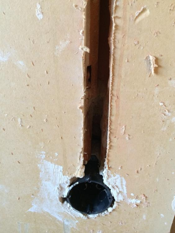

    Luftdichte Gerätedosen (teuer) sind nicht notwendig, WENN man die gewöhnlichen SATT und VOLLFLÄCHIG eingipst!
    Wichtig beim Zuputzen der Schlitze ist, die Kanten der Platten ordentlich mit zu unterfüttern. Sonst reißt das, noch bevor die Tapete dran ist.
    Bei schmalen Streifen sollte man das beherzigen, was Gipser ausgeführt hat.
    Der Herr Reschiehsör ist offenbar ein Spezialist für Komödien, die dann unverhofft als Katastrophenfilme enden...

    Zumindest für mich sieht die im Bild gezeigte Dose eben gerade NICHT vollflächig (satt) eingegipst aus!
    Altbauten waren auch ohne Folie schon dicht. Zumindest das Mauerwerk.
    Das ist bei Mauerwerk mit Hohlräumen stets erforderlich.
