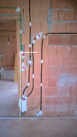

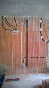

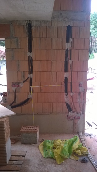

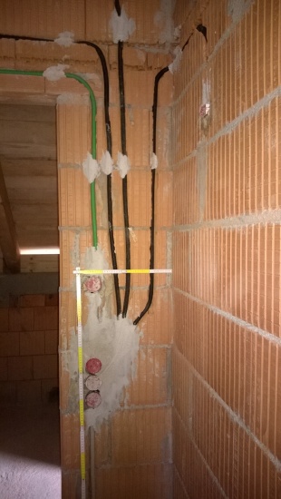

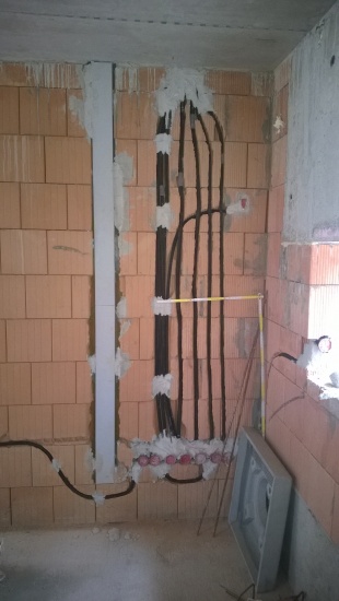

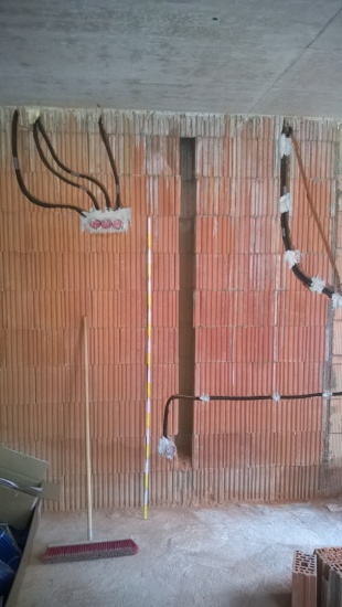

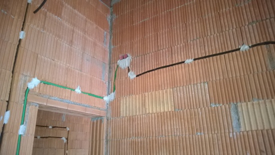

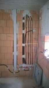

    bei uns geht gerade der Rohbau seinem Ende zu. Unter anderem hat der Elektriker demnächst seine Rohinstallation beendet. Und dazu hab ich ein paar Fragen an euch. Bei einigen Punkten weiß ich was schiefgelaufen ist, bei anderen hätte ich gerne eure Zweit- und Drittmeinung - nicht, dass ich, als jemand der sein erstes Haus baut bei Sachen überreagiere, die vollkommen normal sind...
    Konkret geht es mir um die Leitungsführung in der Wand - wegen Installationszonen oder zumindest sinnvoll nachvollziehbarer Leitungsführung, damit ich später mal weiß wo ich Bilder und Schränke aufhängen kann. Was fällt euch an den Fotos auf, richtig oder falsch?

    bin elektrischer Laie, aber mir fällt auf, dass alle Stürze über den Türen geschlitzt sind, m.E. ein absolutes nogo

    Das sieht ganz schön planlos aus.

    Also bin zwar nur in der Industrie als elektronischer unterwegs, aber das leerrohre schräg verlegt werden ist eigentlich sehr suboptimal. Also ich kenne nur waagerechte und senkrechte schlitze. Aber was super ist, das leerrohre benutzt werden. Besser als einfach Kabel in die wand gipsen

    Ist das ein Kabelkanal im letzten Bild, für den die Wand weggestemmt wurde? Wieviel Wand ist da noch übrig???
    Meine Laienmeinung: Schlimm. Absolut nicht Normgerecht. Aber jetzt auch nicht mehr zu ändern, denn die fetten Schlitze sind ja schon alle in der Wand.

    Bei der Leitungsführung dürfte das an einigen Wänden zum Glückspiel werden. Da sollte man sich auch einen professionellen Leitungsdetektor zulegen. Was sagt den der Statiker zu den Schlitzen?

    Das ist wirklich peinlich, so eine "Installation" abzulegen! Aber das war ein Elektriker?
    Installationszonen wurden nicht eingehalten, und selbst wenns nachher verputzt ist, sieht die Anordnung der ganzen Dosen optisch häßlich aus.

    Wenn nichts mehr geändert wird, auf jeden Fall von jeder Wand Fotos und Zeichnungen mit Maßangaben machen. Der Leitungsdetektor hilft dann zusätzlich später.
    Ich bin kein Feund von Rohrinstallation. Wie oft werden Leitungen nachträglich ausgetauscht um eine Schaltung zu ändern?
    Dann lieber tiefe Schalterdosen und alles in NYM auf/unter Putz.

    Was ist das für eine grüne Leitung/Rohr?

    Das einzig positive was es zu erwähnen gibt, ist die tatsache das die Rohre offensichtlich alle in vernünftigen Radien verlegt sind, so das ein einziehen/tausch der Leitungen problemlos möglich sein sollte. Das sieht bei anderen Betrieben oft ganz anders aus.

    Tippe auf KNX Leitung

    Ach, das sollen Leerrohre sein? Ich hatte eher auf NYY getippt.
    Biegeradius hin oder her, das geht trotzdem wesentlich besser, ich würde mich in Grund und Boden schämen, sowas zu installieren! Ich würde dem "Installateur" (darf man den so nennen?) mal einen Auszug aus der DIN zum Thema Installationszonen ausdrucken und mitgeben.

    #5 Der Kabelkanal sitzt in der Außenwand und ist für Leitungsführung vom und zum Fernseher gedacht (u.a. in die Decke), ich hab jetzt noch nicht genau nachgeschaut, aber da müsste ausreichend Mauer stehen geblieben sein - 36,5er Ziegelmauer. Hier seh ich eher das Problem, dass ich für den Fernseher auch rechts vom Kabelkanal noch eine Befestigung in die Wand kriegen muss...
    #6 - Die Fotos oben halte ich für statisch unkritisch, da haben wir noch ganz andere Probleme mit Pfeilern und Leerrohren - aber das wird offline mit dem Statiker geklärt, das wird so schon schwierig genug, damit muss ich nicht das Forum vollspamen.

    Zur grünen Leitung: ja, das wird die KNX Leitung - das heißt wir müssen also insgesamt einen Haufen Kohle für diese scheinbar 'gewöhnungsbedürftige' Arbeit abdrücken...

    Ähm, das ganze ist doch wohl ein Versuch des gleichnamigen Ing., uns hier zu veralbern!
    Sollte aber tatsächlich dieser heftige Bockmist so bleiben sollen, braucht es die Verrohrung. Denn da wird jede Woche irgendwo eine Leitung angebohrt werden...
