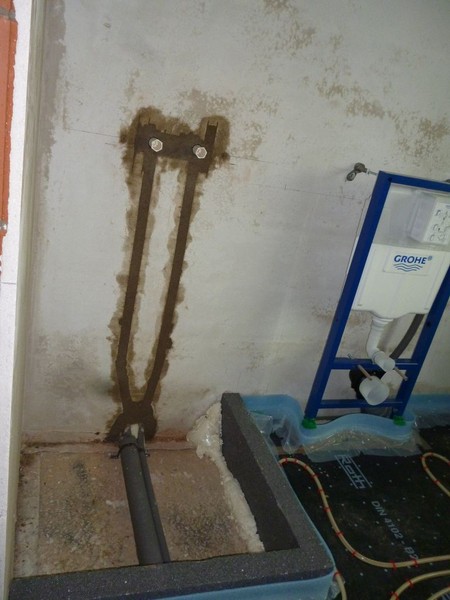

    ich weiß dass für tragende Wände die DIN 1053-1, Tabelle 10 gilt, aber irgendwie finde ich nicht wie tief (vertikal) die Innenwände geschlitzt werden würden.
    Es handelt sich um eine 115 mm Poroton Innenwand. Laut Tabelle dürfen gerade mal 10mm tief und 100mm breite vertikale Schlitze gemacht werden.
    Geplant ist aber sowas (siehe Bild). Also ca. 1,4 m hoher vertikaler Schlitz für die Wasserleitungen und sind deutlich tiefer als 10mm.
    Klar eine Vorwandinstallation wäre wohl besser.
    Mir geht es allgemein wie tief und breit man in ein 115 mm Poroton ziegel (nicht tragend) machen darf. Nur so eine nicht tragende Wand muss trotzdem belastbar bleiben z.B. für Schränke.
    Gilt für die Innenwände auch die DIN 1053-1, Tabelle 10?

    Aus dem pdf der DGfM
    Die Tabelle aus der DIN1053 hast Du ja.

    Nichttragende innere Trennwände aus Mauerwerk von DGfM hatte ich durch aber diesen Satz habe ich wohl übersehen.
    Es wird empfohlen :( bei 115 mm Schlitztiefe von 10 mm, aber DIN ist es nicht.

    DIN hin oder her, wenn´s später zur Rissbildung kommt macht das auch keinen Spaß. 115er Trennwände und Sanitärinstallation vertragen sich halt nicht. ;)
    Wenn Du da nur ein 16er Verbundrohr reinpacken möchtest, ein bisschen Schutzschlauch/Dämmung dazu, dann bleibt von der Wandstärke nicht mehr viel übrig. Es gibt aber Leute die vertrauen darauf, dass die Fliesen die Wand zusammenhalten. ;)

    da gebe ich dir vollkommen Recht. Mir gefällt die ganze Sache auch nicht.
    Glaube da kommen nur 16er Kunstoffrohre rein. Die Dämmung geht nur bis Wand.
