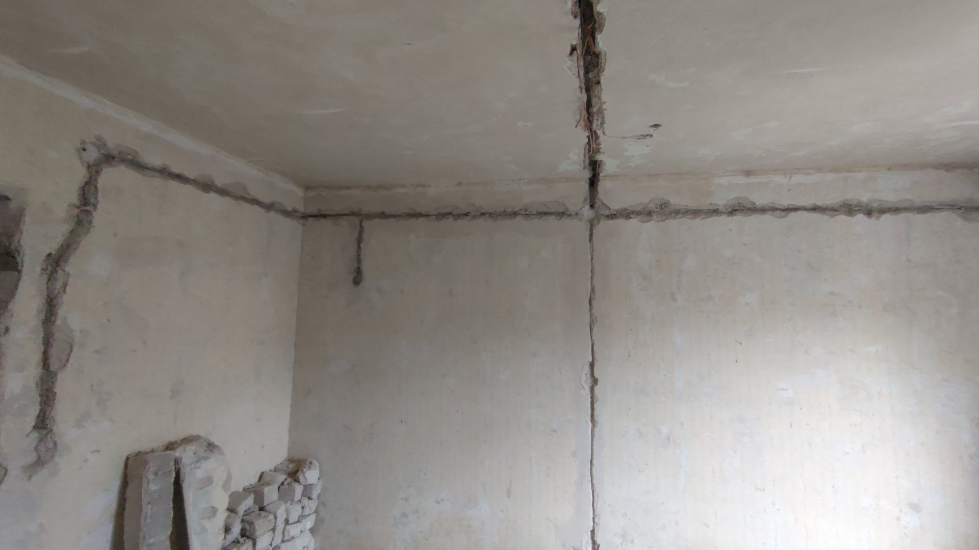

    Hallo wir haben einen alt aus aus den 60igern und haben jetzt alle Kabel und Heizungsrohre aus der Wand geklopft. Jetzt ist die Frage wie ich das am besten wieder zu mache? Die Wand besteht aus Bimsstein. Der alte Putz soll zum Teil noch bleiben und einfachd rüber gespachtelt werden solange dieser fest ist. So sieht die Wand aus.
    Meine Idee war jetzt mit rotband das zuzumachen. Oder doch lieber Kalk Zement Putz? Oder kann ich auch gold and nehmen oder was ganz anderes. Ha s mal mit kalkzementmörtel versucht aber die ist nicht in dem Schlitz hängen geblieben.

    Sind die aufgestapelten Steine in der Ecke auch Bimssteine aus denen auch die Wand besteht?

    Nein das sind Kalksandsteine. Die sind vom Kaminabbruch.

    Okay, meine Idee wäre vom Grundsatz her gewesen einen Mörtel aus Zement, (Sand,) Wasser und zerbröselten bzw. vermahlenen Bimssteinen herzustellen. Dann wäre der Mörtel artverwand mit dem Mauerwerk der Wand gewesen.
    Vielleicht hast du ja noch den Abbruch der Schlitze...

    @Haloboy
    erst anfeuchten dann mit deinem Rotband grob vollschmieren, wenn der fest ist abkratzen und mit frischem Material nachglätten ( den alten Schutt bitte entsorgen und net reinmischen !! :mega_lol: )

    zUM tHEMA uNTERGRUND DES pURZES.
    1. Schlitz ausfegen
    2. GROSSZÜGIG vornässen
    dann hält sowohl Kalkzementputz als auch Rotband
