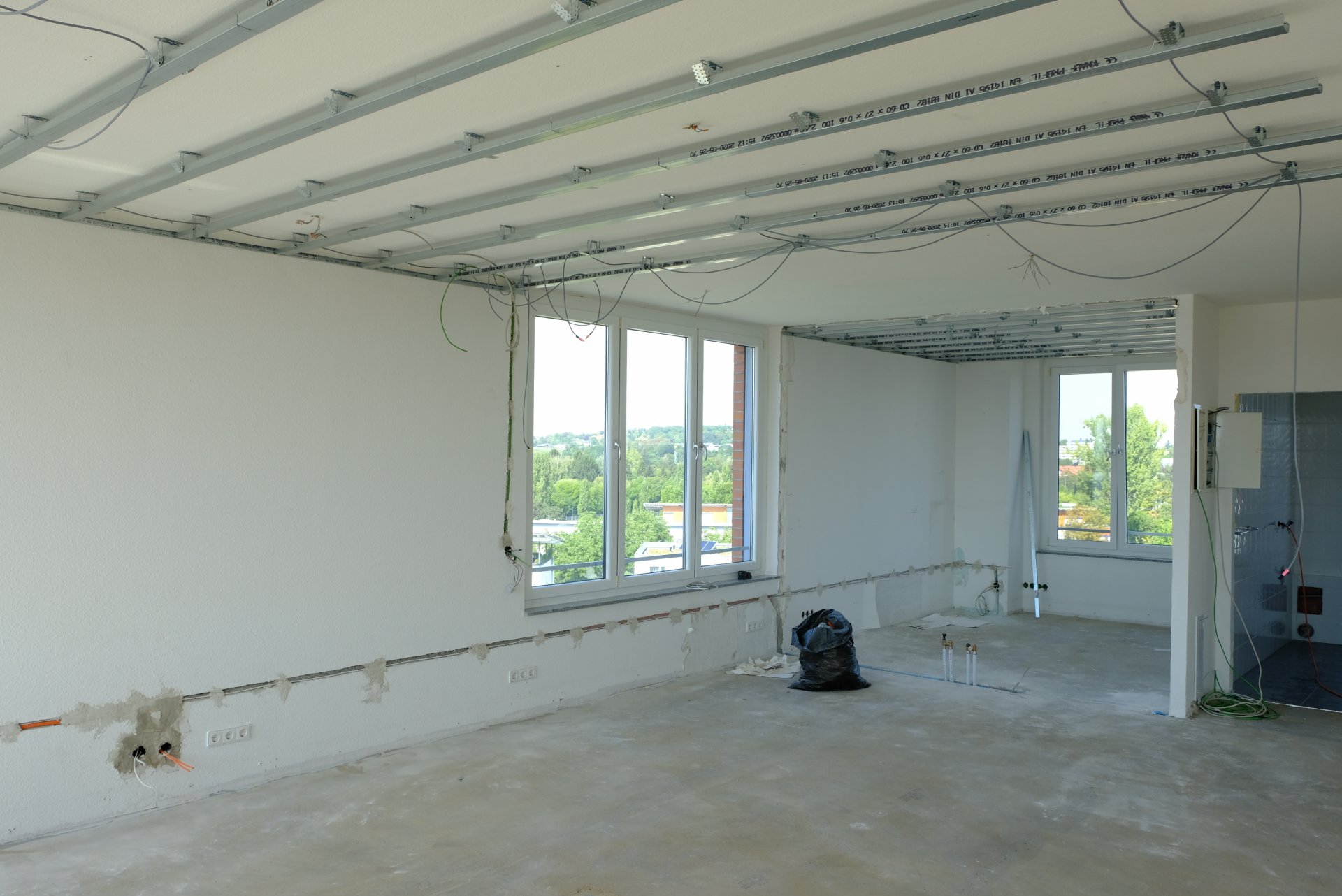

    gestern hatte ich den Elektriker da, der Schlitze in die Wand gefräst hat und Einiges aufgestemmt hat (teilweise Beton, teilweise Ytong). Womit verschließe ich diese, damit ich eine glatte Fläche zum neu Tapezieren erhalte?
    Rotband Haftputzgips? (Sagt der Schwiegervater)
    Leichttonmörtel? (hat Google irgendwo aufgetan)
    Bitte um kurzen Rat.

    Nimm den Schwiegervater :bierchen:

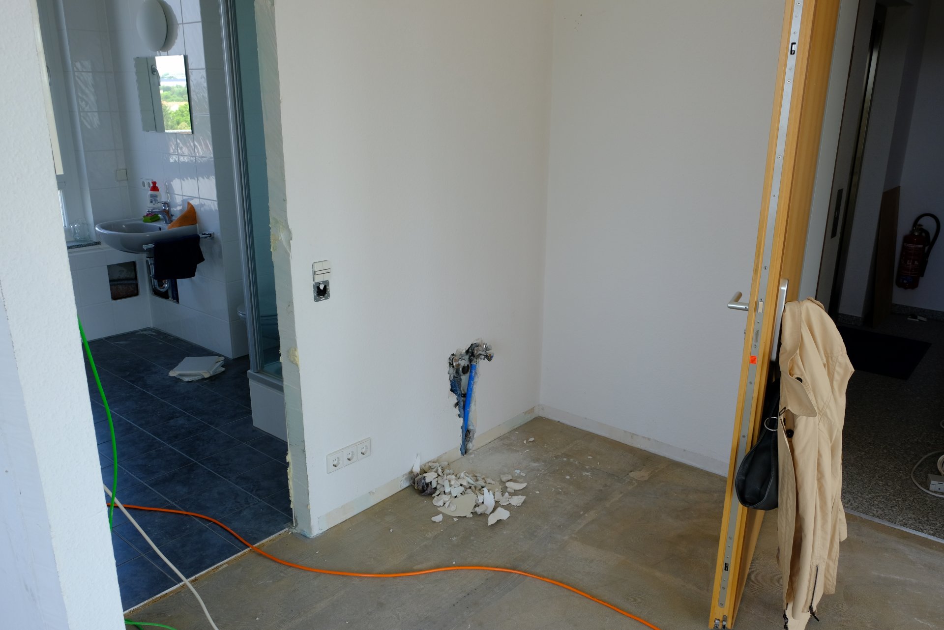

    Danke für die schnelle Rückmeldung. Habe auch noch ein etwas größeres Loch wo Wasserleitungen entfernt werden. Gilt dafür das Gleiche? DSCF0068.JPG

    Jup aber vllt. auf zwei oder dreimal, wenn Deine Schlitze einsinken kannst Du zum Schluss noch mit Spachtelmasse glätten.
