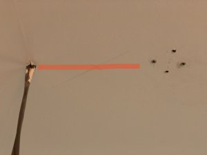

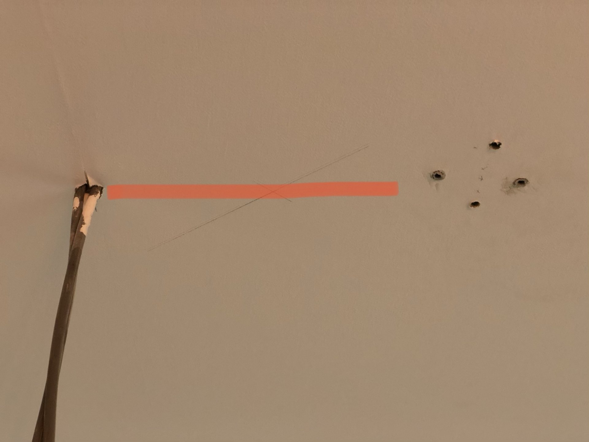

    ich habe mir schon ein paar Beiträge bezüglich über das Schlitzen einer Filigrandecke durchgelesen.
    In meinem Fall würde ich 30cm in der Länge 3 cm in der Breite und 2 cm in der Tiefe einen Schacht schlitzen.
    Nun zu Frage: ist dieser Schacht möglich zu machen ohne die Statik der Decke zu gefährden ? Es werden keine Zugseile durchtrennt jedeglich 2 cm Tiefe der Filigrandecke entnommen über 30cm
    Vielen Dank für eure Antworten

    Ist machbar .
    Und Folgeschäden sind auch nicht zu erwarten.

    Oberseite oder Unterseite.?
    Man sollte sich darüber im Klaren sein, daß die obersten ca. 2 bis 3 cm der Decke die Druckspannung des Betons übertragen. Der übrige Teil des Betons ist mit der Übertragung der Querkraft fast nicht belastet.
    Aus diesem Grunde kann man bei der Pi-Platte den Beton einfach weglassen.
    Jetzt kommt es darauf an, ob der Schlitz längs oder quer zur Spannrichtung der Decke und auf der Oberseite verläuft. Andererseits ist die Belastung im Wohnungsbau in der Regel derartig gering, daß man sich da keine zu großen Gedanken machen sollte.
    Aber einmal in die Statik schauen zeigt die Belastung. An manchen Stellen ist es eben doch mehr als man denkt.

    In dem Fall sicherlich nicht!
    Das hält die Decke bestimmt aus .
    Dafür ist es eine Decke geworden ..
    Ein tragendes Bauteil !

    Es geht um eine Deckenlampe also Unterseite
