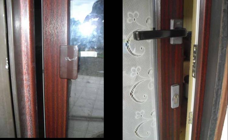

    Hallo Experten,
    die linke Tür hat eine Rahmenbreite von 6 cm, die rechte von 8 cm.
    Wie man sieht, war rechts schon immer ein Schloss und ein Aussengriff eingebaut. Nun möchten wir an der linken Tür (Griff nur von innen) ebenfalls so ein schloss einbauen lassen.
    Geht das oder müssen wir, wie ein Schreiner meinte, gleich eine neue Tür kaufen?
    Gruss
    Helmut

    Brauchst nen neuen breiten Flügel (oder wahrscheinlich gleich ne neue Tür).
    In den schmalen Flügel passt kein PZ-Getriebe rein.

    korrekt, beide Türen befinden sich im KG, die Wohnung dort möchte ich in 2 WE für Studenten umwandeln. Momentan müßte der Bewohner des Zimmers mit der links abgebildeten Tür durch das Zimmer des Bewohner der rechts abgebildeten Tür gehen.
    Ich hoffe, mich nicht zu umständlich ausgedrückt zu haben.
    Gerne reiche ich auch noch einen Grundriss nach.
    Helmut

    Sorry ging von einer Stulptüre aus. War nicht ganz auf dem Foto für mich ersichtlich.
    Wenn es zwei einzelne Türen Sind ist es wie Voda schon geschrieben hat.
    Sie brauchen da am besten den gleichen Fensterbauer von damals (hoffentlich gibet es ihn noch) und der kann wenn es das breitere flügelprofil mit der Bautiefe und folierung von damals noch gibt einen neuen Flügel Bauen mit neuem Glas und die Beschläge bis auf das neue getriebeteil vom alten Rahmen verwenden.
    Wenn der Fensterbauer das kann und auch macht dann glaub ich wieder an die Servicelandschaft in Deutschland.
    Viel Glück wünsch ich schon mal
