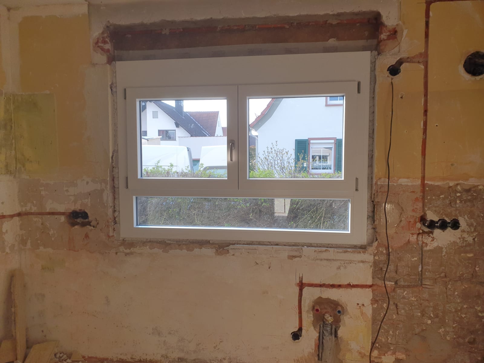

    wir renovieren gerade einen Altbau und stehen vor der Herausforderung die alten Rolladenkästen zu schließen und die Fensterlaibungen zu verputzen.
    Ich habe euch mal ein Bild hochgeladen und hätte dazu zwei Anliegen, zu denen Ihr mit hoffentlich ein paar Tipps geben könnt:
    1. Wie macht man das Loch des alten Rolladenkasten am besten zu? Wie bekommt man den Sturz sauber hin?
    2. Die Laibung rechts und links vom Fenster ist nicht sehr tief, d.h. hier ist generell wenig Aufbaufläche. Die Laibung muss aber locker jeweils 3-5 cm aufgebaut werden, damit der Bauschaum und ein Teil vom Fensterrahmen abgedeckt wird. Wir macht man das am besten?
    Vielen Dank!
    Grüße
    Ben
  2. #2 Fabian Weber, 28.03.2020
    16.576
    6.616
    Ich würde da sauber eine überputzbare EPS-Platte reinkleben im Sturz.
    Rechts und links Leibungsplatten.
    simon84 und ben1234 gefällt das.

    super, danke für deine Antwort. kann man an die EPS-Platte dann auch einen Kantenschutz (Eckschutzschiene) anbringen?
  4. #4 Fabian Weber, 28.03.2020
    16.576
    6.616
    Ja...und übrigens vermisse ich die Abdichtung innen, die solltest Du noch machen.
    BaUT und ben1234 gefällt das.

    unter dem Bauschaum sind nach außen noch Dichtungsbänder, ist das nicht ausreichend?
  6. #6 Fabian Weber, 28.03.2020
    16.576
    6.616
    Nein, die gehören davor, der Bauschaum ist ja die Dämmung, die nicht feucht werden darf, Bauschaum darf nicht zu sehen sein.
    BaUT und simon84 gefällt das.
  7. #7 Fabian Weber, 28.03.2020
    16.576
    6.616
    Innere Abdichtung, dann Schaum oder Wolle, dann äußere Abdichtung.
    Wie hast Du denn außen abgedichtet?

    Wieso hat denn das Fenster überhaupt eine Rahmenverbreiterung, wenn von oben noch angepasst werden muss?

    ok, dann dichte ich das noch zusätzlich ab. Gibt es für die Laibungsplatten irgendwelche Systeme die du empfehlen kannst oder würdest du da einfach
    nach außen hat der Fensterbauer mit einem Dichtungsband abgedichtet, das sieht man auch wenn man außen vor dem Fenster steht.
    Ich dichte das nach innen auch nochmal mit Dichtungsband ab, danke für den Tipp. Gibt es für die Laibungsplatten irgendwelche Systeme die ihr empfehlen könnt oder würdet ihr da einfach eine Platte jeweils rechts und links mit der Wand verkleben und dann sauber verputzen alles?

    Edit:
    Der Grund ist, weil außen ein Rolladenkasten sitzt, der noch etwas Platz benötigt

    Hast Du ein Foto von Außen? Eins wo alles drauf ist und ein von der Abdichtung?
    Als Leibungsplatten empfehle ich z.B. Multipor.
    Oben im Sturz kannst Du statt Putz auf der Dämmplatte auch eine GK-Platte kleben, diese kannst Du dann auf die Rahmenverbreiterung überlappen lassen, so das der Rahmen oben genauso breit aussieht wie seitlich.
    Mich beschleicht ja das Gefühl, dass das Fenster zu klein ist. Darum Foto von außen bitte.

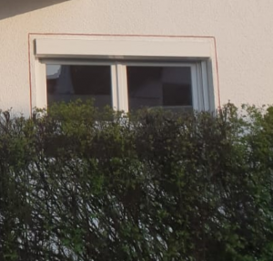

  12. #12 ben1234, 28.03.2020
    ben1234
    ben1234
    02.02.2020
    15
    ja klar, anbei ein Bild von außen. Von der Abdichtung habe ich so momentan leider keine Detailaufnahme, könnte ich aber nächste Woche machen, wenn ich wieder auf der Baustelle bin. Das mit der GK-Platte ist eine gute Idee, dann bekomme ich auch die Kante am Sturz besser hin, sonst müsste ich es mit Putz "modellieren"
  13. #13 Fabian Weber, 28.03.2020
    16.576
    6.616
    Ah ok verstehe, an der Rahmenverbreiterung hängt außen der Vorsatzrolladen dran.
    Vorher stand der alte Rolladenkasten wahrscheinlich etwas in den Raum, dafür war das Fenster größer, jetzt ist halt weniger Glas.
