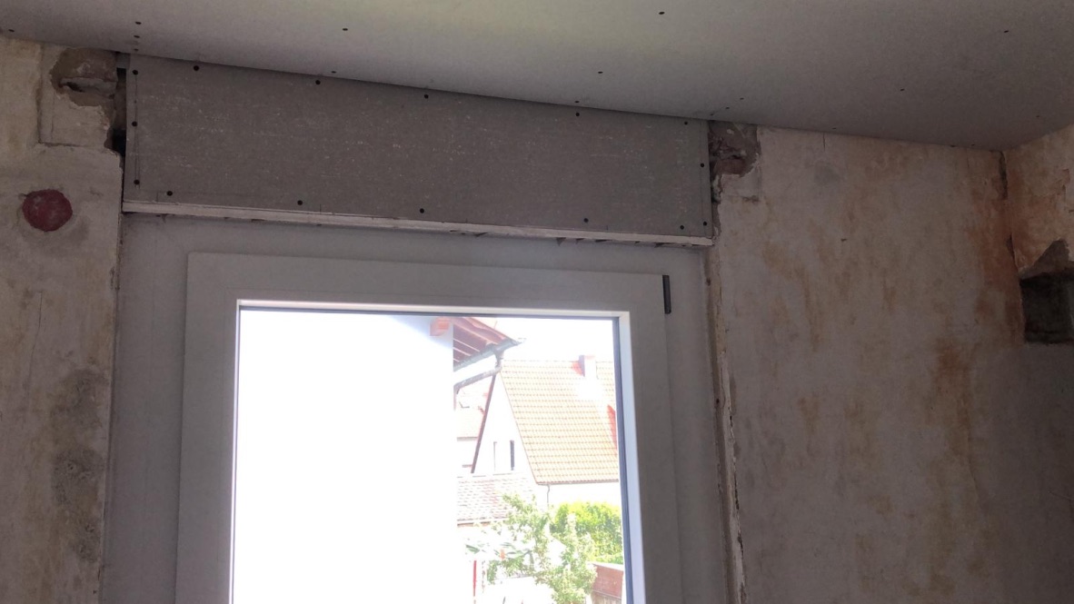

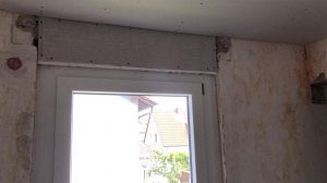

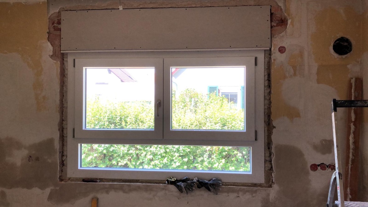

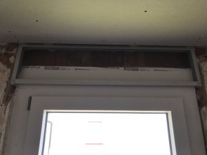

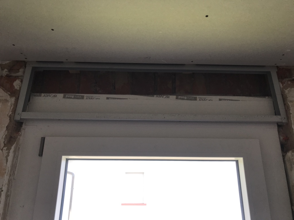

  9. #29 ben1234, 23.05.2020
    ben1234
    ben1234
    02.02.2020
    15
    Anbei ein paar Impressionen von der Verkleidung der Rollladenkästen. Ich bin mit dem Ergebnis wirklich sehr zufrieden, allerdings haben wir uns dazu entschieden das Ganze mit U-Profilen und Gipskartonplatten umzusetzen. Vom Küchenfenster habe ich leider keine Bilder von der Unterkonstruktion, bei dem anderen Fenster wurde es aber analog umgesetzt.
