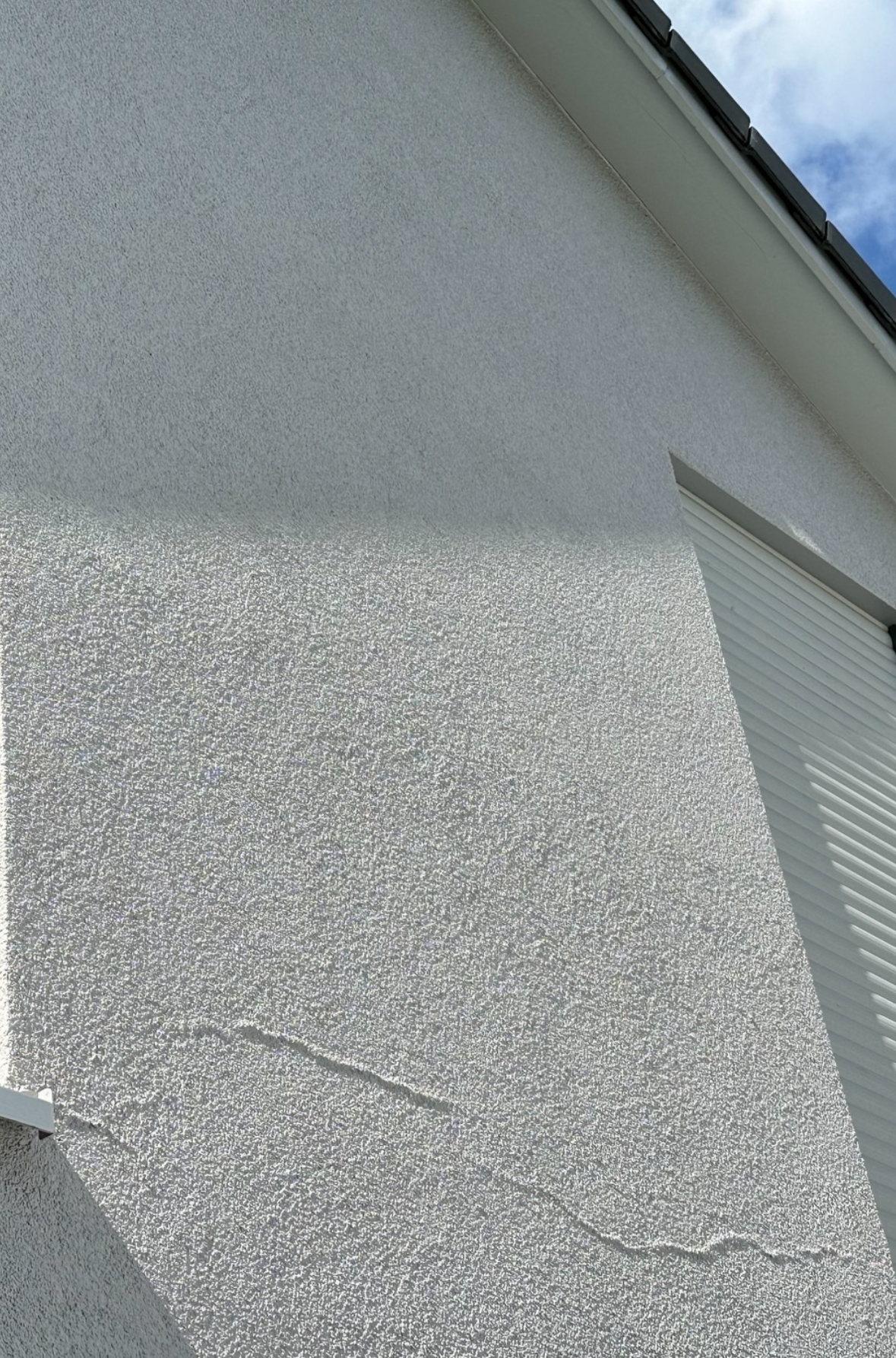

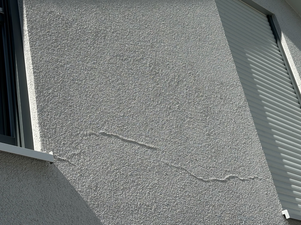

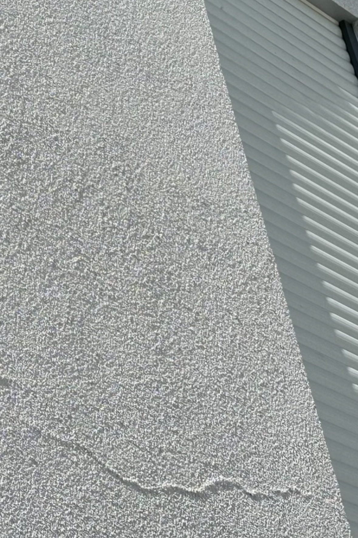

    In unserem Fertighaus, welches im Jahr 2019 aufgestellt wurde, sind im Außenputz schmale Veränderungen im Putz entstanden. Keine Beilen oder ähnliches Sichtbar. Lediglich schmale Streifen. Hier sieht es so aus als hätte sich der Putz zusammengeschoben. Hat Jemand Erfahrung zu diesem Thema?

    Das kommt aus dem Untergrund, mal genau die Unterlagen studieren ob da evtl. noch Gewährleistung besteht !

    Leider nein. Was meinst du mit "Untergrund"? Erstmal besten Dank für die Rückmeldung.

    meist ist bei Fertighäusern irgendein Holzteil (z.B.OSB-Platte oder ein Kantholz) durch Feuchtigkeit aufgequollen
