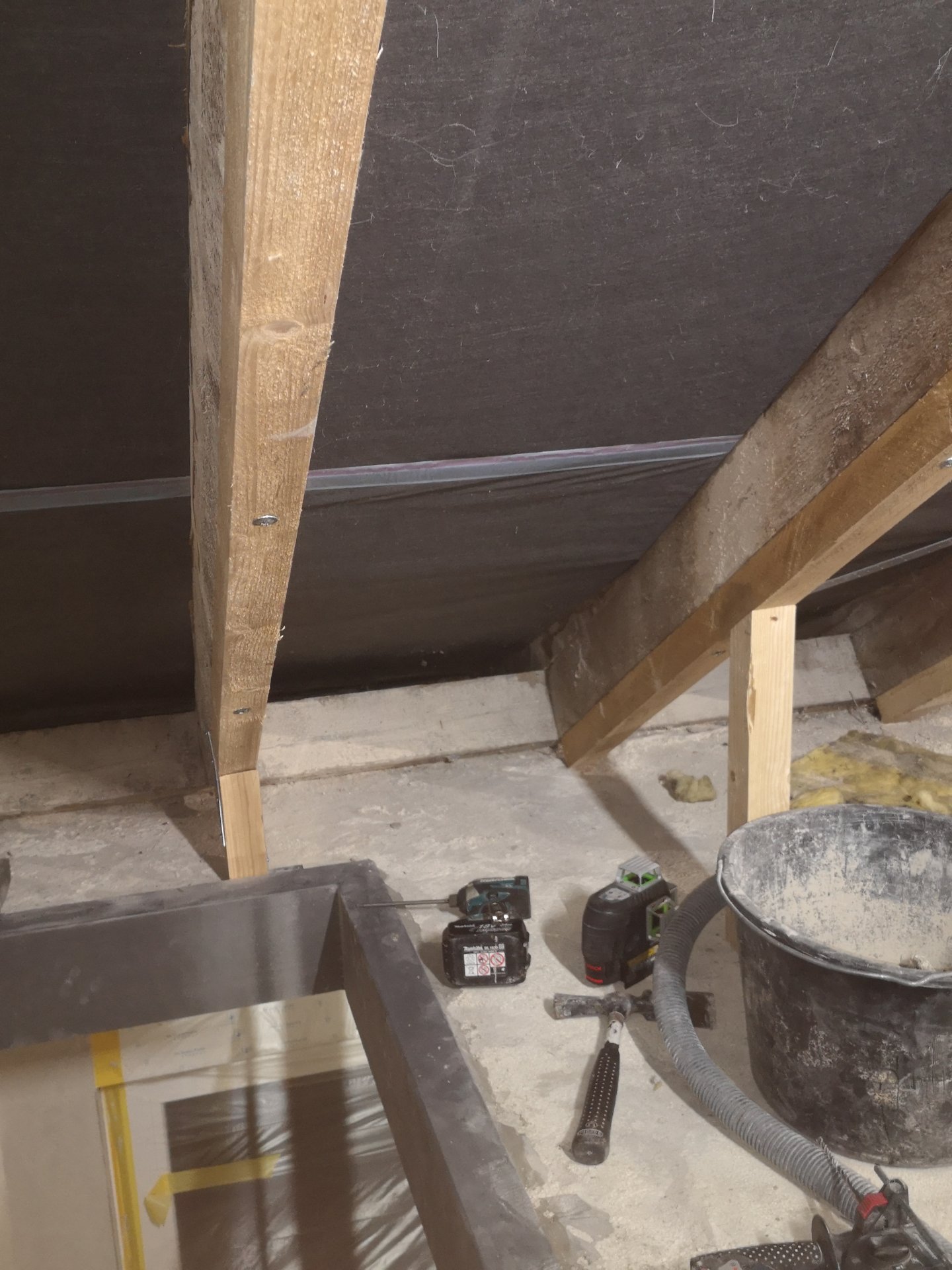

    Guten Abend zusammen,

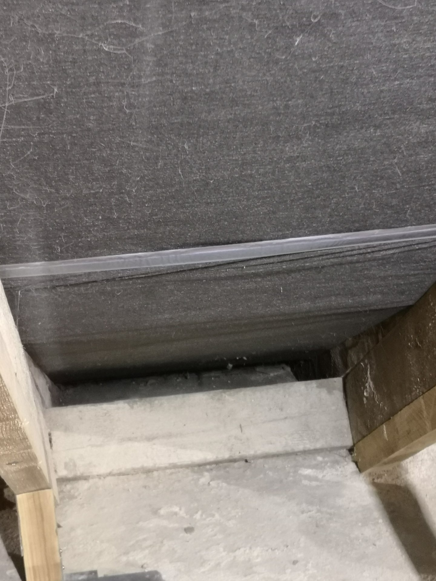

    Ich Dämme gerade mein Dach aus mit 200er zkf, unten ist eine fußfette die am beton anliegt, zwischen der unterspannbahn und der fußfette sind 7cm nach, hinten werden es 10cm die dann auch noch sehr schräg sind, meine Überlegung war eine dünne Styropor styrodur oder resol Platte zu nehmen als oberen Abschluss zur unterspannbahn und den Rest auszuschäumen, ist das bauphysikalisch vertretbar? Oder gibt es andere gute Möglichkeiten? Ich glaube nicht das ich die wolle ordentlich so schräg geschnitten da hinten rein bekomme.

    Moin. Styropor oder Styrodur würde ich dort nicht einbauen. Das es mir viel zu aufwendig wäre. Einfach KF auf Breite und Länge zuschneiden und dicke kannst dir ja so rausreißen. Ist auch eine gute Stelle um Reste einzubauen (Stückeln ist kein Nachteil). Schön alles ausstopfen dann denke ich ist es die beste/einfachste Lösung.

    Steinwolle ist flexibel und Styrophor nicht.
    Ich habe es mit Steinwolle gemacht.
