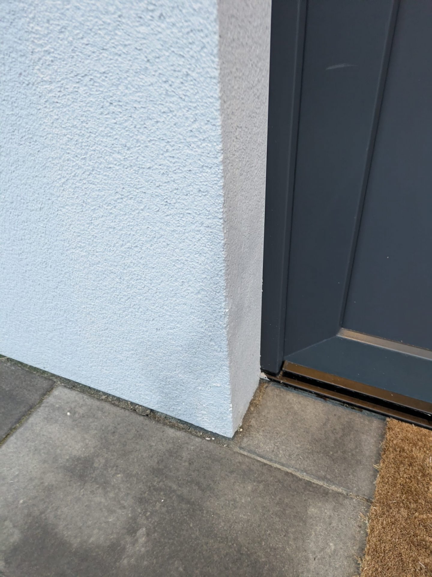

    ich bitte um eine fachliche Einschätzung zu folgendem Schadensbild an unserem Haus
    (BJ 2018, vermutlich WDVS mit Polystyrol-Dämmung).
    Im Bereich des überdachten Hauseingangs zeigt sich bei Regen ein schmaler, ca. 30 cm langer dunkler Streifen im Außenputz. Der Streifen verläuft schräg Richtung verputzte Laibung des Durchgangs zur Haustür.
    Beobachtungen:
    Der Streifen wird bei Regen deutlich dunkler. Nur dieser Streifen zeigt erhöhte Feuchtewerte (Vergleichsmessung mit Widerstandsgerät - DURO Art.Nr.: 9800).
    Mittig im Streifen höhere Werte als unten am Sockel.
    Umliegender Putz unauffällig.
    An einer Stelle befindet sich eine robuste kleine Blase im Oberputz, die sich eindrücken lässt
    Keine Abplatzungen, keine Ausblühungen.
    Kein stehendes Wasser am Pflaster.
    Frage:
    Spricht das Schadensbild eher für einen seitlichen Feuchteeintritt im Sockelbereich oder für ein lokales Haftungs-/Anschlussproblem im Bereich der Laibung ?
    Vielen Dank für eine Einschätzung.

    Da zieht Oberflächenwasser von unten im Putz kapillar hoch.

    Hallo BaUT. Vielen Dank für dein Antwort.
    Die Putzwand berührt weder das Pflaster noch die sandgefüllte Fuge. Ich vermute, dass das Wasser am Sockelprofil eindringt, wenn es dort herunterläuft und das Profil vielleicht nicht ganz dicht ist. Es könnte aber auch sein, dass der Sockel selbst Feuchtigkeit zieht ... irgendwie kommen mehrere Ursachen infrage … uff.
    Soll ich trotzdem die Fuge aushöhlen bzw. etwas darunterlegen, um abzudichten?
    Oder soll ich das Pflaster aufnehmen und eine Noppenbahn am Sockel anbringen?
    Was würdest Du empfehlen ?

    Du hast also eine schwebende Mauer oder was willst damit zum Ausdruck bringen?
