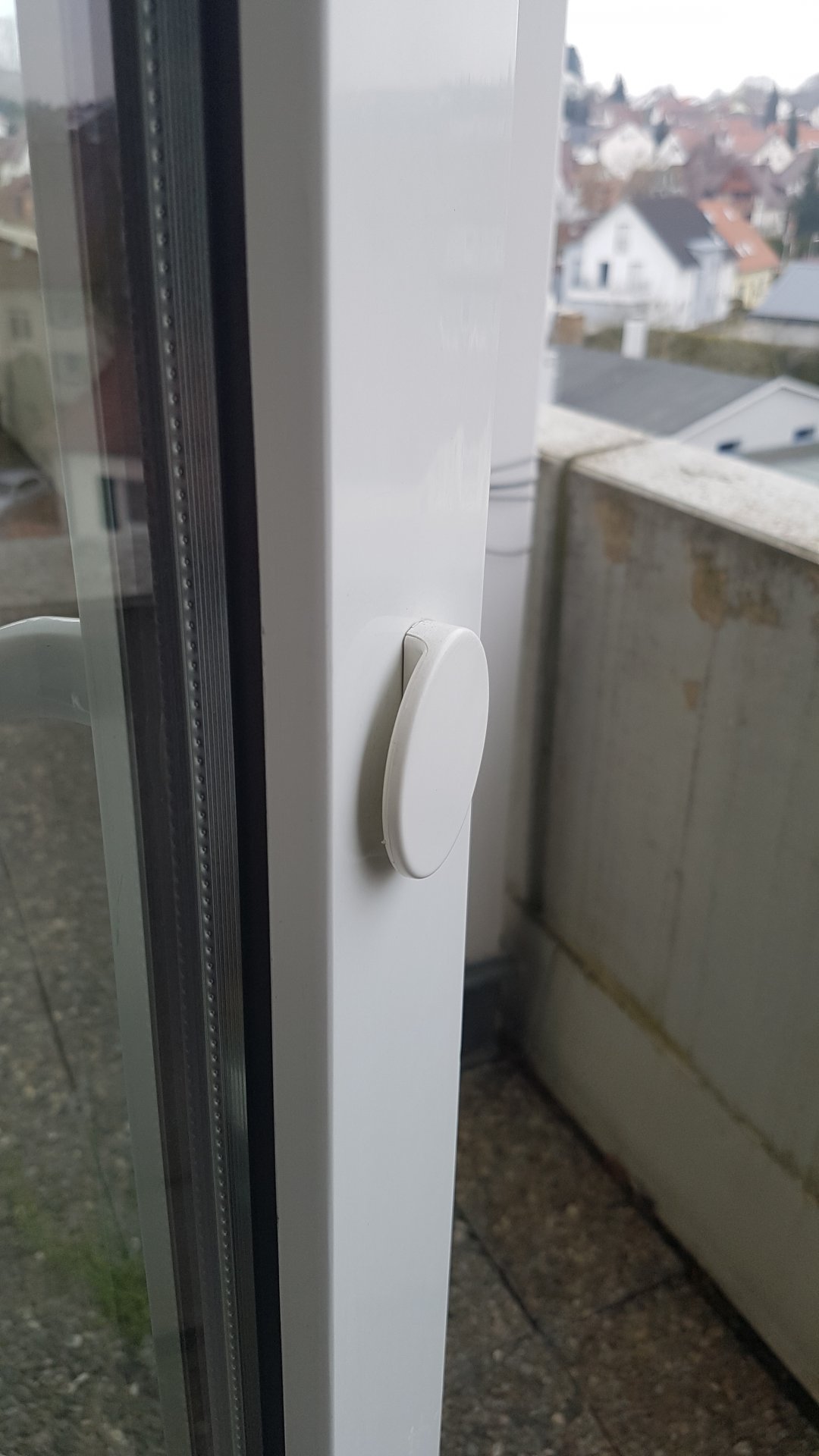

    Guten Tag,
    ich würde gerne den Griff an dieser Balkontür austauschen gegen einen maximal 40mm dicken abschließbaren Griff. Abschließbar, weil das Zimmer zum Kinderzimmer umgebaut wird; und so schmal, weil innen ein Mückengitter angebracht werden soll.
    Laut meinem lokalen Fensterbauer existiert ein solcher Griff für diese Art von Türe nicht.
    Ich würde mich sehr freuen, wenn mir hier jemand helfen könnte.
    Vielen Dank schon mal im voraus.
    Benjamin

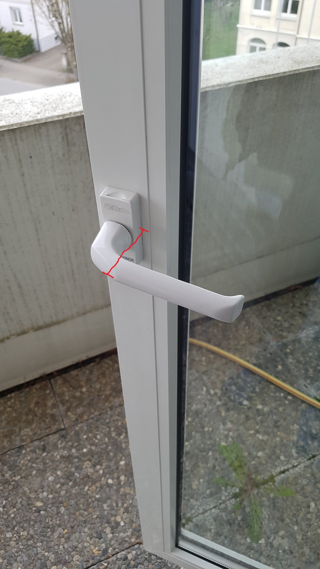

    was heisst "dick" ? ggf. auf dem bild einfach markieren.
    Ich kenne nur Länge, Breite, Höhe und ggf. noch Tiefe :)
    Mit "Dick" meinst du ja sicher nicht den Durchmesser des Griffs.

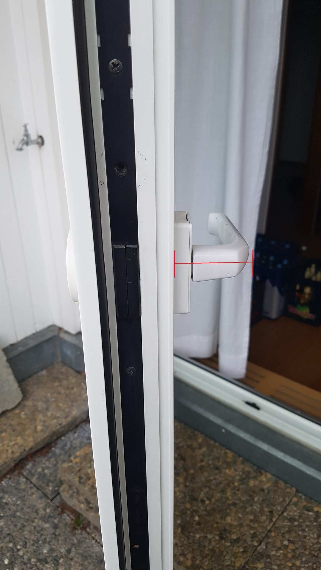

    Hast du natürlich Recht, in dem Fall geht es um die "Tiefe" der Griffes. Auf der Innenseite der Türrahmens soll ein Mückengitter befestigt werden.

    Warum Fliegengitter nicht außen wo es hingehört. Flacher Griff gibts aber nicht abschließbar

    Wahrscheinlich, weil die Tür unüblich nach außen öffnet ;)

    Evtl geht noch was mit einer zusätzlichen Absperrung
    Es geht ja eher um Kinder Schutz als um Optik wie ich verstehe

    Google mal nach Cockspur Fenstergriff.
    Das sind die schmälsten, die ich gefunden habe.
    Ansonsten funktionieren noch schmälere Griffe meines Wissens nach nur mit Profilzylinder, also so dass die Tür versperrt wird, nicht der Griff.
