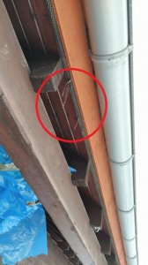

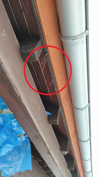

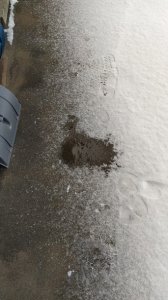

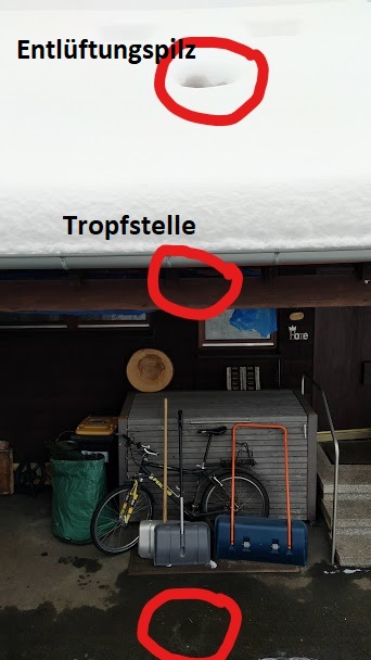

    nach den letzten, sehr ergiebigen Schneetagen, fängt der Schnee langsam an zu schmilzen und dabei ist mir aufgefallen, dass Wasser aus dem Lochband (Hinterlüftung der Ziegel), unterhalb der Ziegel unseres Hauses tropft.
    Ich vermute, dass es Schmelzwasser ist, da sich überhalb der Tropfstelle ein Pilz zur Dachentlüftung befindet (als Loch erkennbar) und hier der Schnee schon fast weg ist.

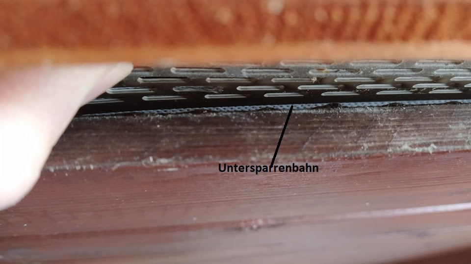

    Dieses Wasser tropft wohl auf die Unterspannbahn, die mit dem Lochband befestigt ist.
    Meine Frage jetzt; Ist das so normal? Dafür ist ja die USB da, aber es ist ja schon keine geringe Menge an Wasser.
    Diese Situation ist nur bei Schnee auf dem Dach und bei Tauwetter, sonst tritt es nicht auf.

    Was ist schon "normal". Wenn du dauernd im Winter dieses Abtropfen hast, dann deutet da evtl. etwas drauf hin, dass an irgendeiner Stelle evtl. feuchtwarme Raumluft in die Konstruktion gelangt und sehr verstärkt zu Tauwasser führt. DASS wäre dann nicht normal.
    Bitte erkläre mal den Schichtenaufbau des Daches etwas genauer und mach mal bitte von innen und von außen Übersichtsfotos von den Lüftungspilz.
