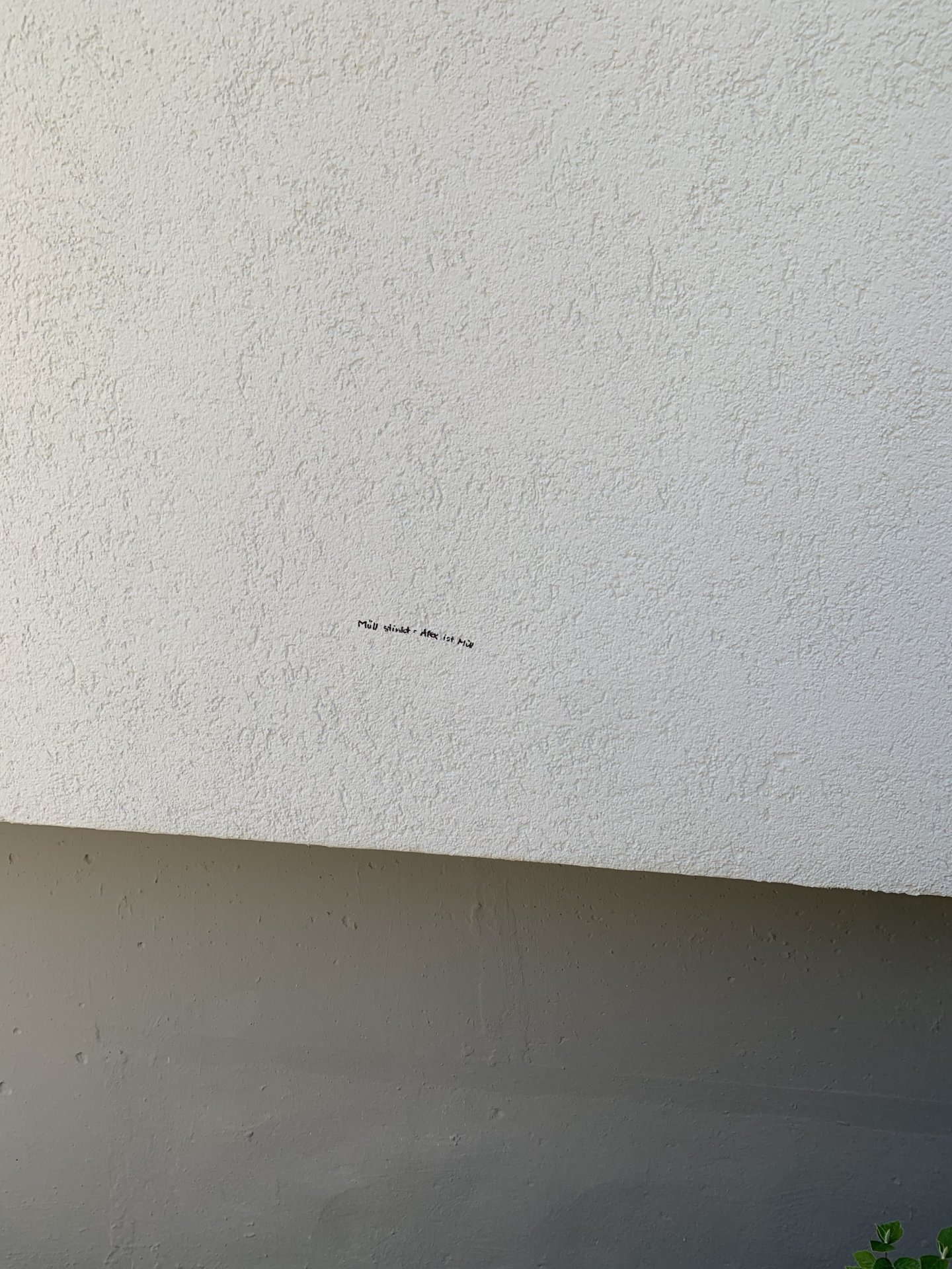

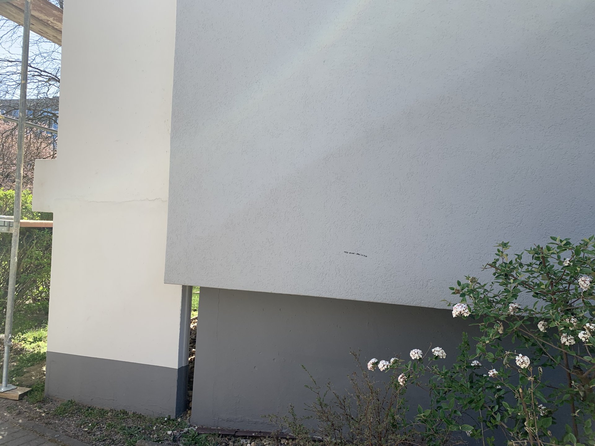

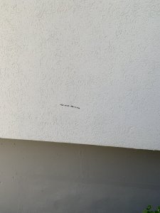

    an unserem Mietshaus wurde jetzt am Giebel von Jugendlichen vermutlich mit schwarzem Edding die Fassade mit Schrift beschmiert.
    Ich bin zwar nur Mieter, es stört mich aber dennoch.
    Ich werde darüber den Eigentümer informieren.
    Kann ich das ggf. auch selbst wegmachen?

    Um den Riss würde ich mich auch kümmern

    Ich bin mir sicher, eine konzentrierte Flußsäure-Lösung läßt den Pickel absolut zuverlässig verschwinden.

    Wie schon gesagt- der Riss sollte zuerst saniert werden- bei Frost löst sich der Putz immer mehr.
    Dornige Rose in die Ecke pflanzen- dann kommt niemand mehr hin und der Strich wird verdeckt

    Ich bin kein Handwerker.
    Aber kann man ggf. Edding Stift auch mit etwas Wasser, Alkohol oder ähnlichem wegmachen. Oder geht nur Überstreichen?

    Edding auf nicht-porösen Oberflächen (Metall, Glas) kann man versuchen mit Nitro abzuwischen.
    Auf 2K Lack-Oberflächen teilweise, da die Farbe oft in die Oberfläche einzieht.
    Auf gestrichenen Putz-Oberflächen kann man versuchen, die Pigmente zu oxidieren (z.B. Scheidel Oxidizer Gel).
