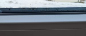

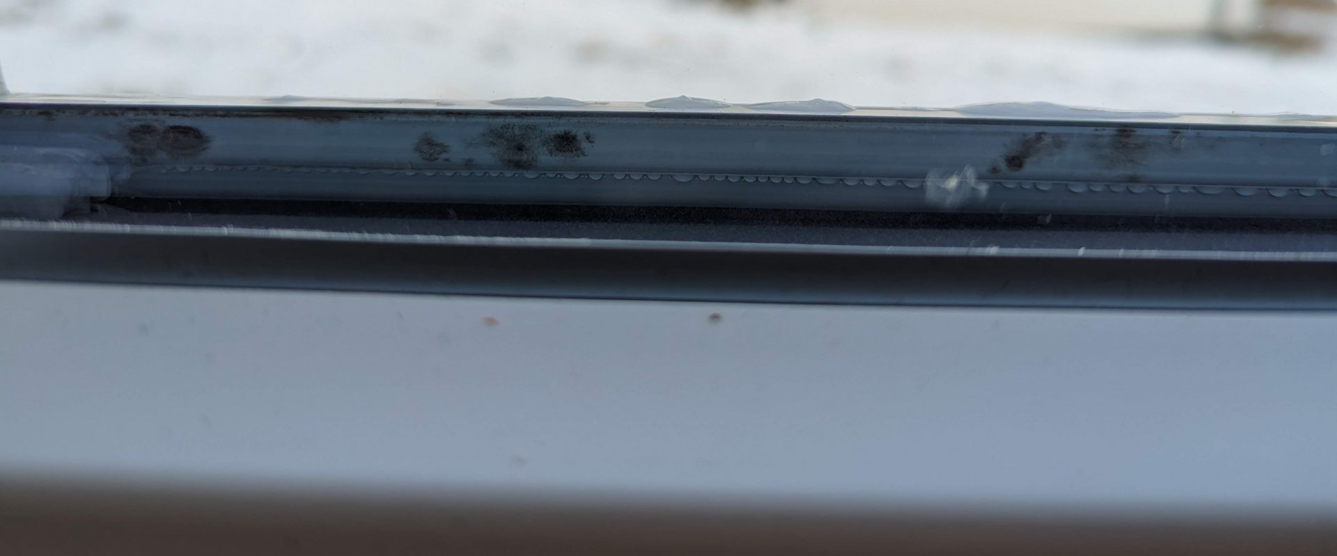

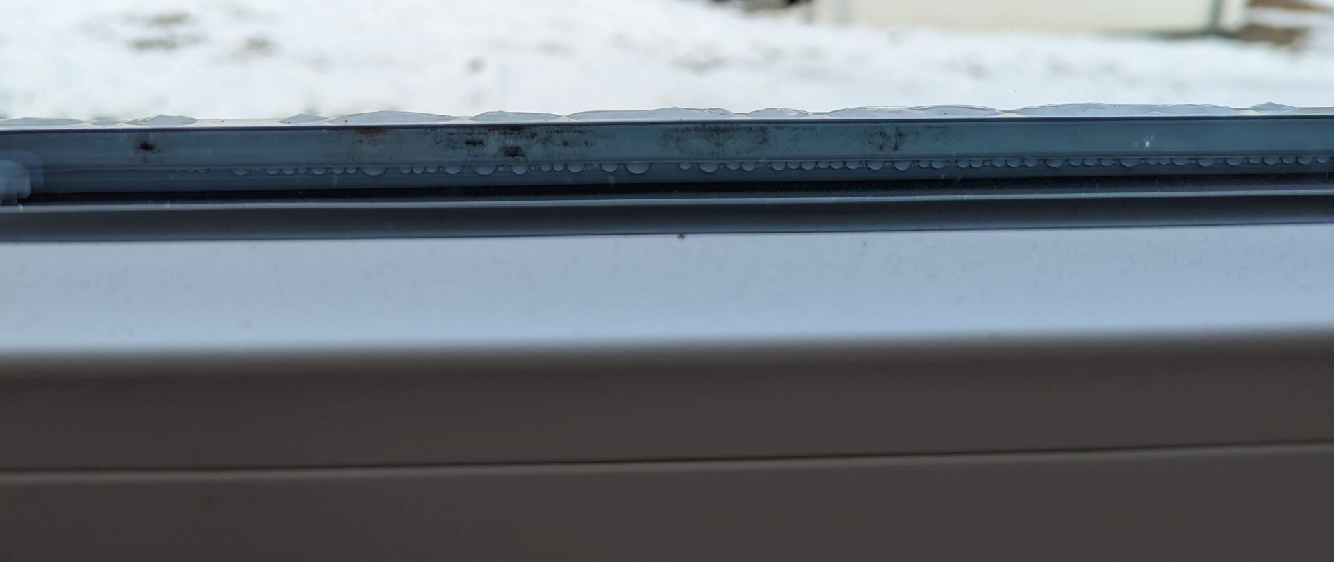

    eine Frage an die Bauexperten. Wir haben im Sommer angebaut, dabei neue Kunststofffenster 3-fach verglast verbauen lassen ( Veka Softline ).
    An alle Fenster bildet sich nun an der äußeren Scheibendichtung ( man verzeihe mir wenn es der falsche Begriff ist) zwischen Dichtung und Scheibe Schimmel.
    Man sieht auch viel Kondeswasser im inneren.
    Bilder Sicht von innen nach außen
    Ist das "normal" oder sind die Fenster schlecht/fehlerhaft verarbeitet?
    Grüße Tobi

    Das ist kein Schimmel sondern Schmutz. Der entsteht durch Atmung der Scheiben.

    Ich hoffe diese Entwässerungsöffnungen (gern auch Dampfdruckausgleichsöffnungen genannt) gibt es in diese Flügelprofilen tatsächlich, denn sonst kann die Glasfalz (Glaseinstand) nicht ordentlich entwässern und es kommt dort zu Kondensat und Feuchtestau.
    Ist der Profilhersteller bekannt und auch der Profiltyp?

    Der besonders tiefe Glaseinstand mit 28 mm Glasfalzhoehe für einen optimalen Isothermenverlauf verhindert u. a. die Bildung von unerwünschtem Kondensat auf der Innenseite.
    ________________________________________
    Bei der Innenseite meint VEKA natürlich die Fenster - Innenseite im Raum.
    Beiliegen noch weitere Infos zu deinem Fenster.
    Tobi
    Warum fragst du nicht VEKA und lässt dir das einfach mal erklären? Vielleicht ist ja das Dichtungsprofil falsch oder nicht optimal auf die Glasscheibendicke abgestimmt.Oder ist beim Einglasen ein anderer Fehler gemacht worden. Das müsstest du dann natürlich mit deinem Fensterbauer besprechen (Vertragspartner)

    Im Sommer 2022 gebaut = Baufeuchte.
    Lüftungsanlage/...?
    Mit den Wenigen Infos kann man nichts sagen außer das (gewöhnlich) geringe sichtbare Schwarze Verschmutzungen an dieser Stelle nicht so ungewöhnlich sind.
    Das kommt bei allen Systemen/Dichtungen mehr oder weniger selten/oft vor die nicht Schwarz sind.
    Das wird von der Mehrzahl der Fachleute als Geringfügiger hinnehmbarer Schönheitsfehler gesehen.

    Weisen die Flugelrahmen unterseitig Kondensataustrottsöffnungen aufg oder wurde von Fensterbauer versäumt die außeren Flügelkammern entsprechend anzubohren? Das würde dann meines Erachtens nach den Feuchtestau im Glaseinstand erklären.
