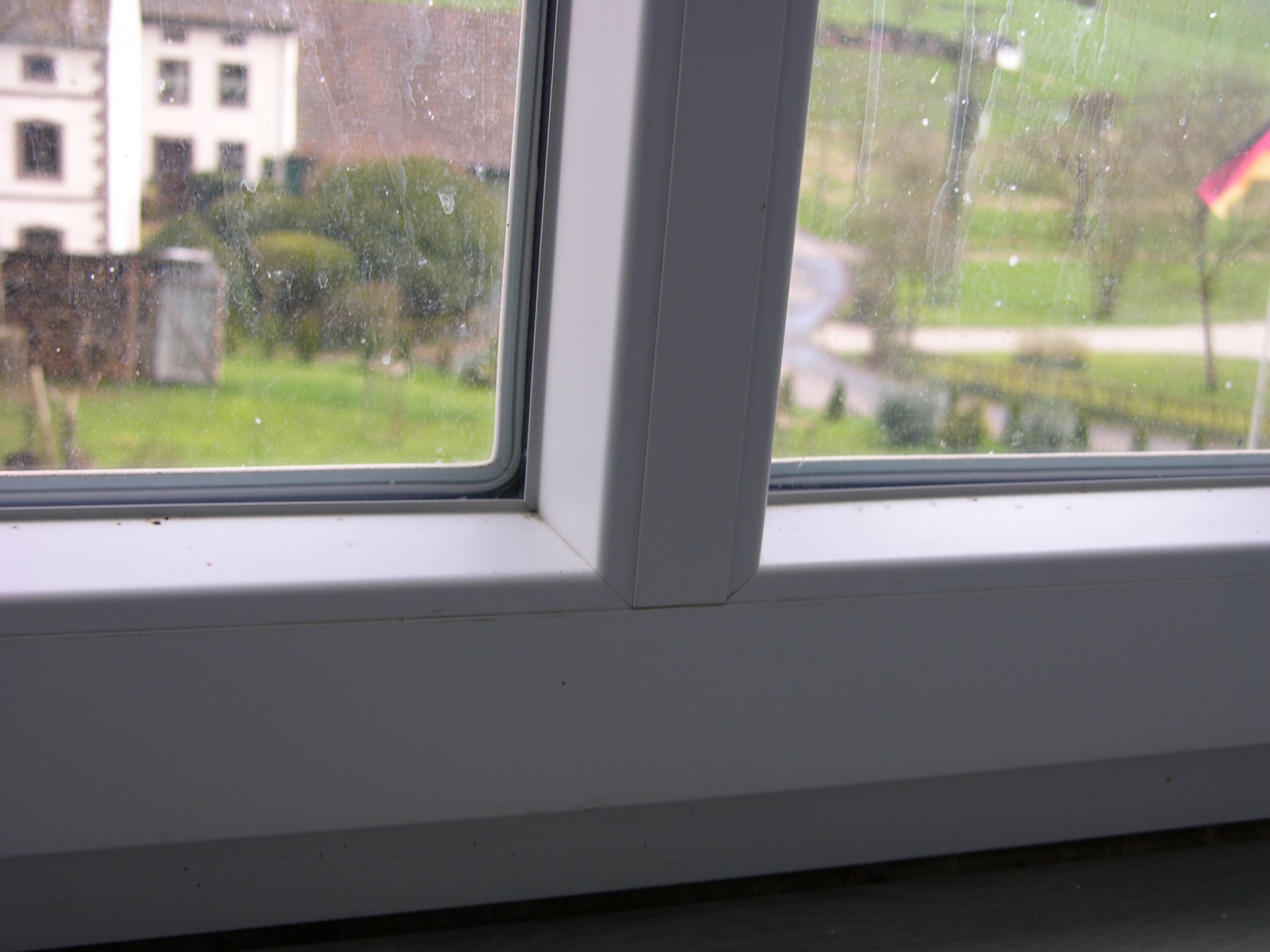

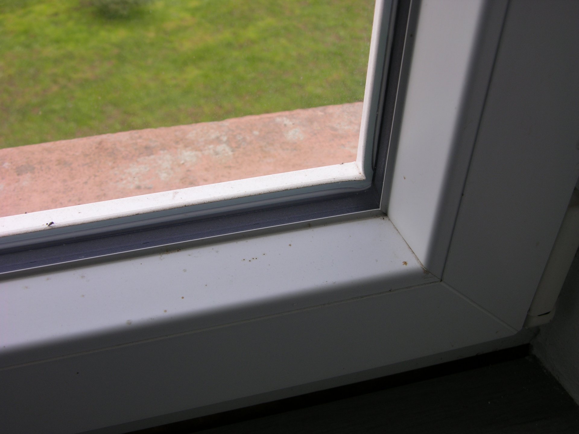

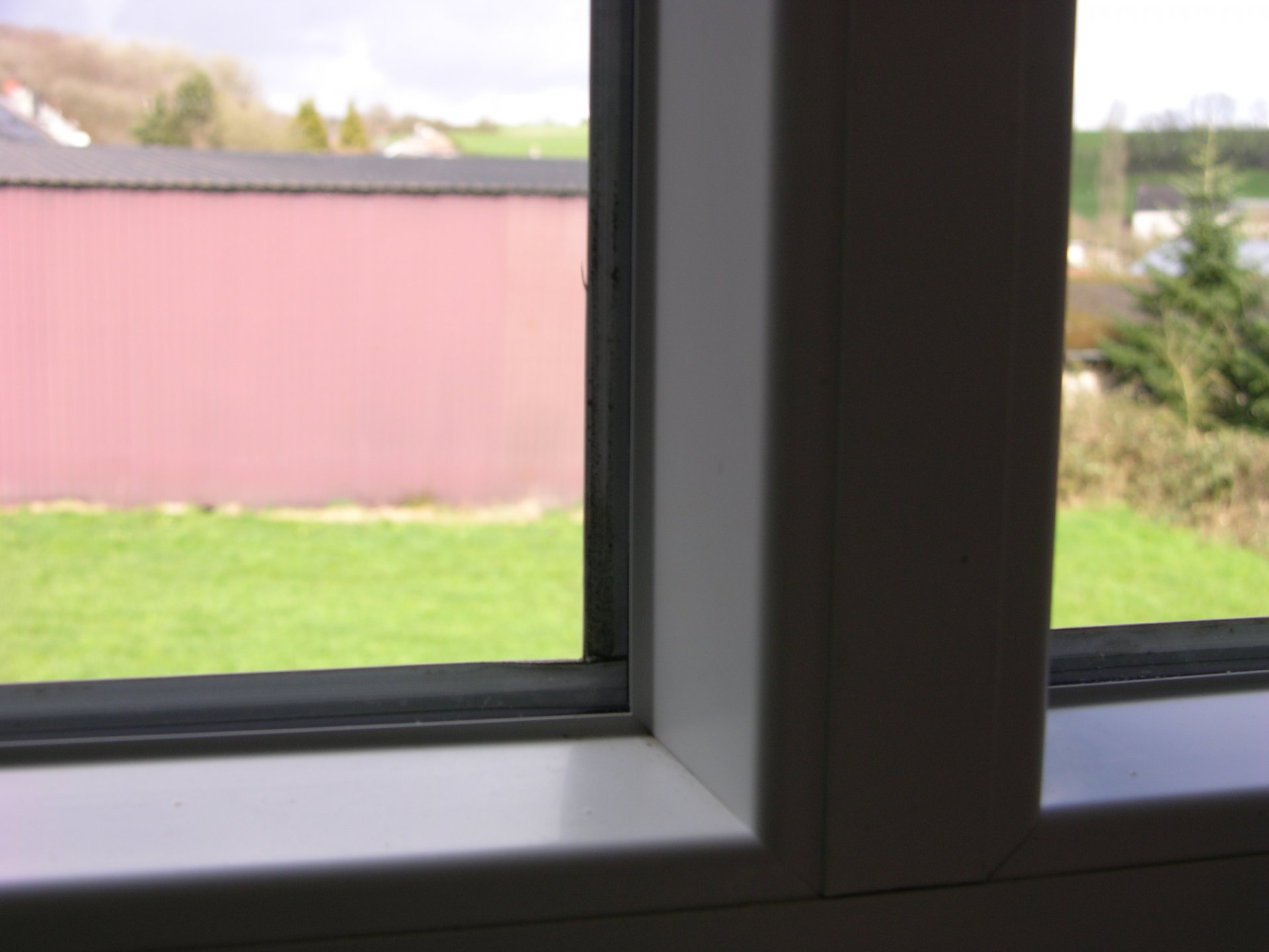

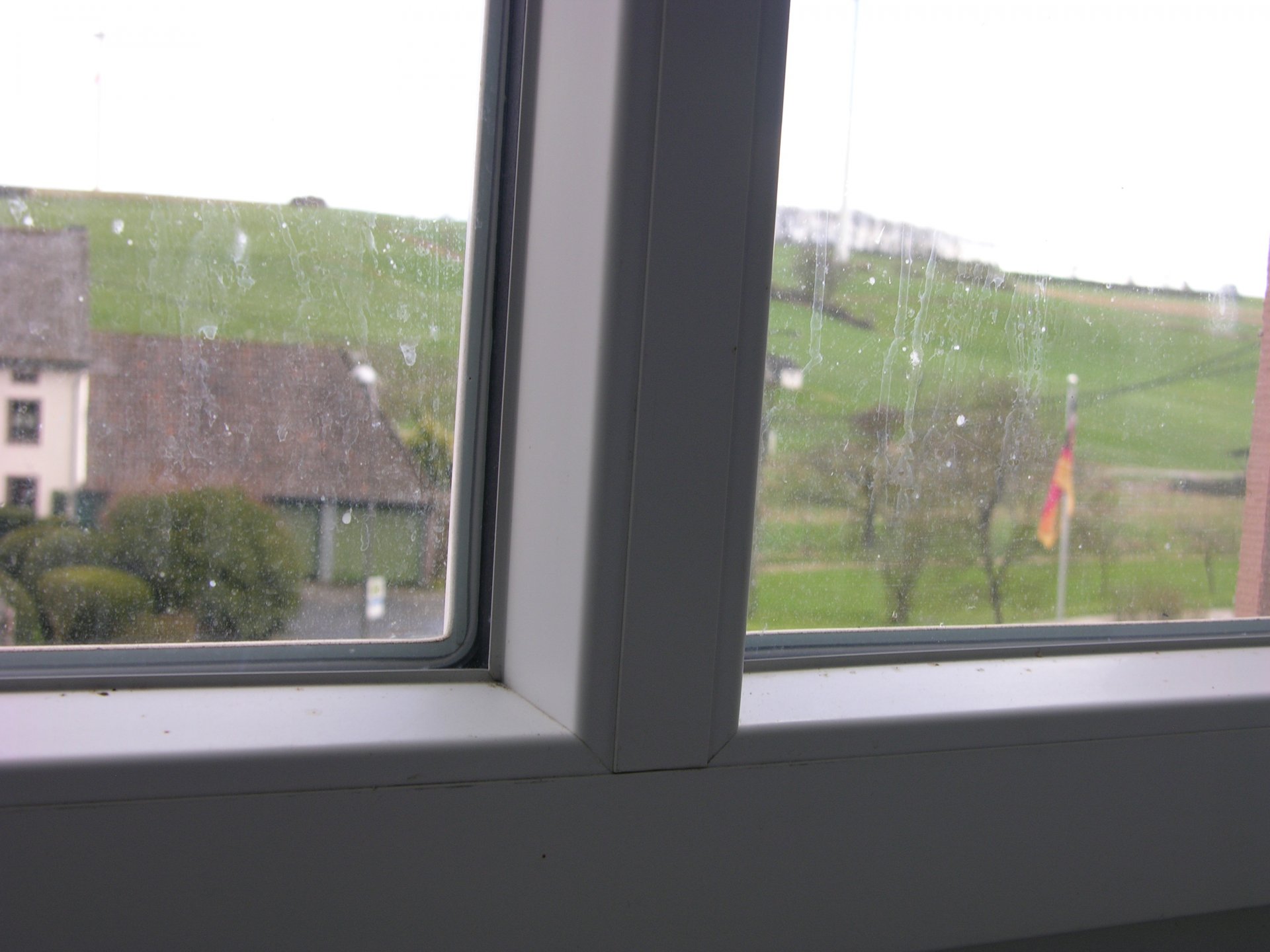

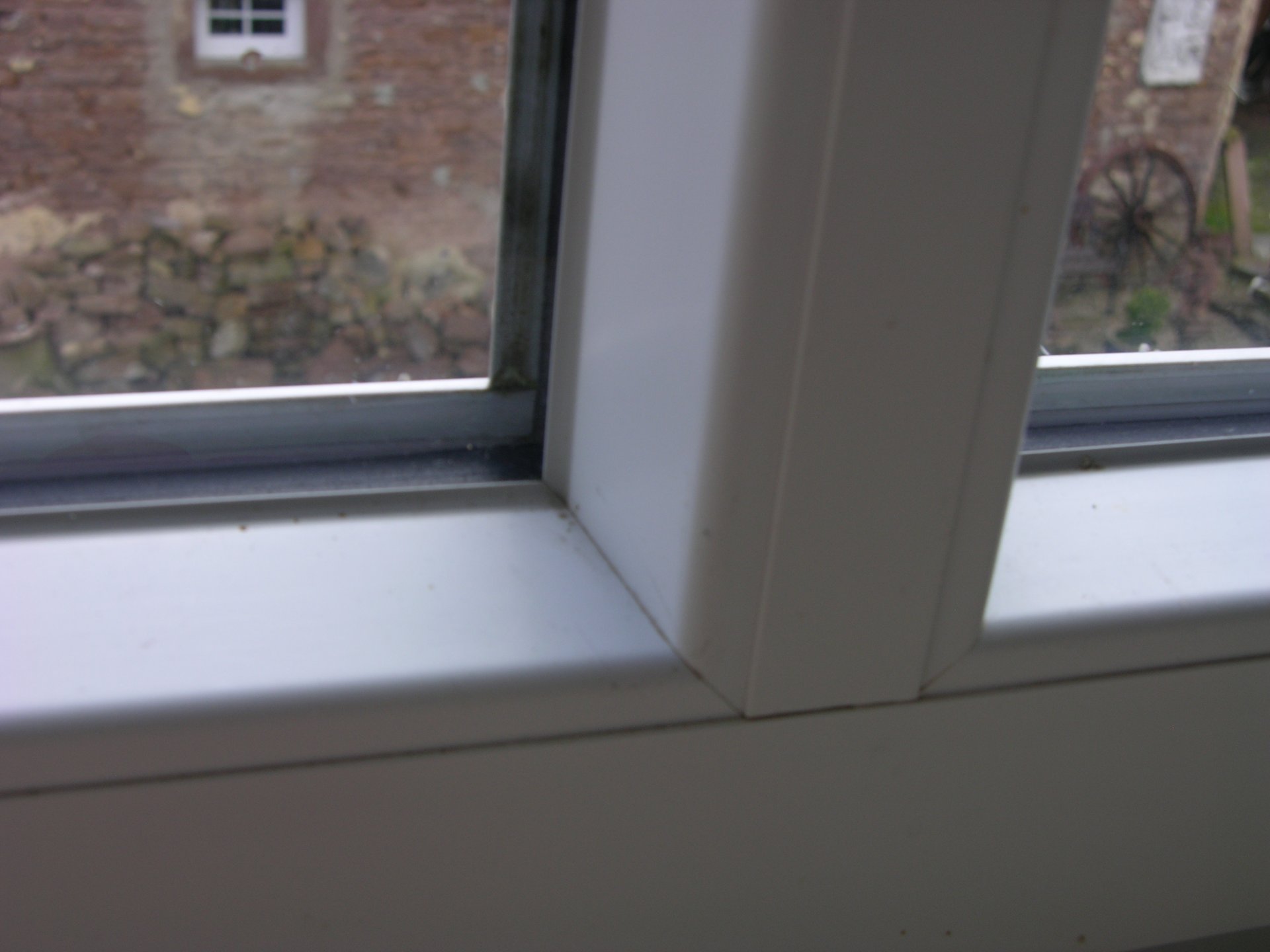

    Hallo liebe Bauexperten,
    wir wenden uns an Sie aufgrund von Problemen mit unseren Fensterdichtungen.
    Es handelt sich um einen Neubau. Die verbauten Fensterprofile sind von der Firma Rehau. Bereits beim Einzug haben wir die Fenster reklamiert da sich zu diesem Zeitpunkt schon Schmutz hinter der unteren horizontalen Außendichtung sammelte. Die Fenster wurden daraufhin vom Fensterbauer ausgetauscht (sicher auch deshalb weil wir eine Teilzahlung einbehalten haben). Unseres Wissens nach hat der Profilhersteller die Reklamation damals nicht anerkannt. Nicht einmal zwei Jahre später sind 80% der gleichen Dichtungen wieder verschmutzt (Fotos im Anhang). Bei unseren Nachbarn in der zweiten Doppelhaushälfte (Fenster eines anderen Herstellers jedoch nur zweifach Verglast) gibt es keine derartigen Probleme. Unser Küchenfenster ist ebenfalls nicht betroffen.
    Bei einer erneuten Reklamation wurde uns von Rehau ein Gutachten zugeschickt wonach diese Art von Verschmutzung normal sei. Das Gutachten wurde 2010 auf Anfrage der "Gütergemeinschaft Kunststoff Fensterprofilsysteme e.V. " von der Firma SKZ erstellt und wird nun scheinbar nur im Reklamationsfall ausgehändigt. Besteht Ihrer Erfahrung nach eine realistische Chance auf eine erfolgreiche Anfechtung des Gutachtens?
    Wir freuen uns sehr über eine Rückmeldung.

    Warum sollte das ein Mangel sein ?

    Ehrlich gesagt habe ich woanders noch keine derartig verschmutzen Dichtungen gesehen selbst bei ganz alten Fenstern. Ein optischer Mangel müsste es daher doch auf jeden Fall sein. In meinen Augen auch ein technischer da die Dichtungen doch offensichtlich ihren Zweck nicht erfüllen. Es dringt Schmutz und Feuchtigkeit ein.

    @simon84 hat es als Frage formuliert auf die keiner eine Antwort gegeben hat. Nein, es ist keine Beanstandung!
    Die Dichtung liegt zwar an der Scheibe an, ist aber trotzdem nicht wasserdicht. Mal mehr und mal weniger Dreck wird mit Regenwasser hinter die Dichtung gespült. Das Wasser welches es bis auf den Glasfalzgrund schafft wird durch die Wasserablauföffnungen wieder aus den Glasfalz geführt, zurück bleibt der Dreck an den Dichtungen welcher bei grauen Dichtungen eben mehr zu sehen ist als bei schwarzen. Und hier sehe ich die Beratenden in der Pflicht darauf hinzuweisen, dass grau eine ungünstige Dichtungsfarbe ist. Eine Beanstandung kann man daraus, aus meiner Sicht, jedoch nicht machen.
    und um auch diese Frage nach 5 Jahren noch zu beantworten: NEIN, eine realistische Chance besteht nicht, aber Hoffnung stirbt bekanntlich zu Letzt.

    in unserem Fall war es ein Mangel. Zunächst wurde uns von Rehau ein "Scheingutachten" vorgelegt das bestätigen sollte das das beschriebene Phänomen normal sei. Wir mussten uns dann von einem selbst bezahlten Gutachter bestätigen lassen das der Anpressdruck der Dichtungen zu niedrig ist. Die Dichtungen wurden von der Firma Rehau dann sehr widerwillig ausgetauscht... seit dem ist alles gut...

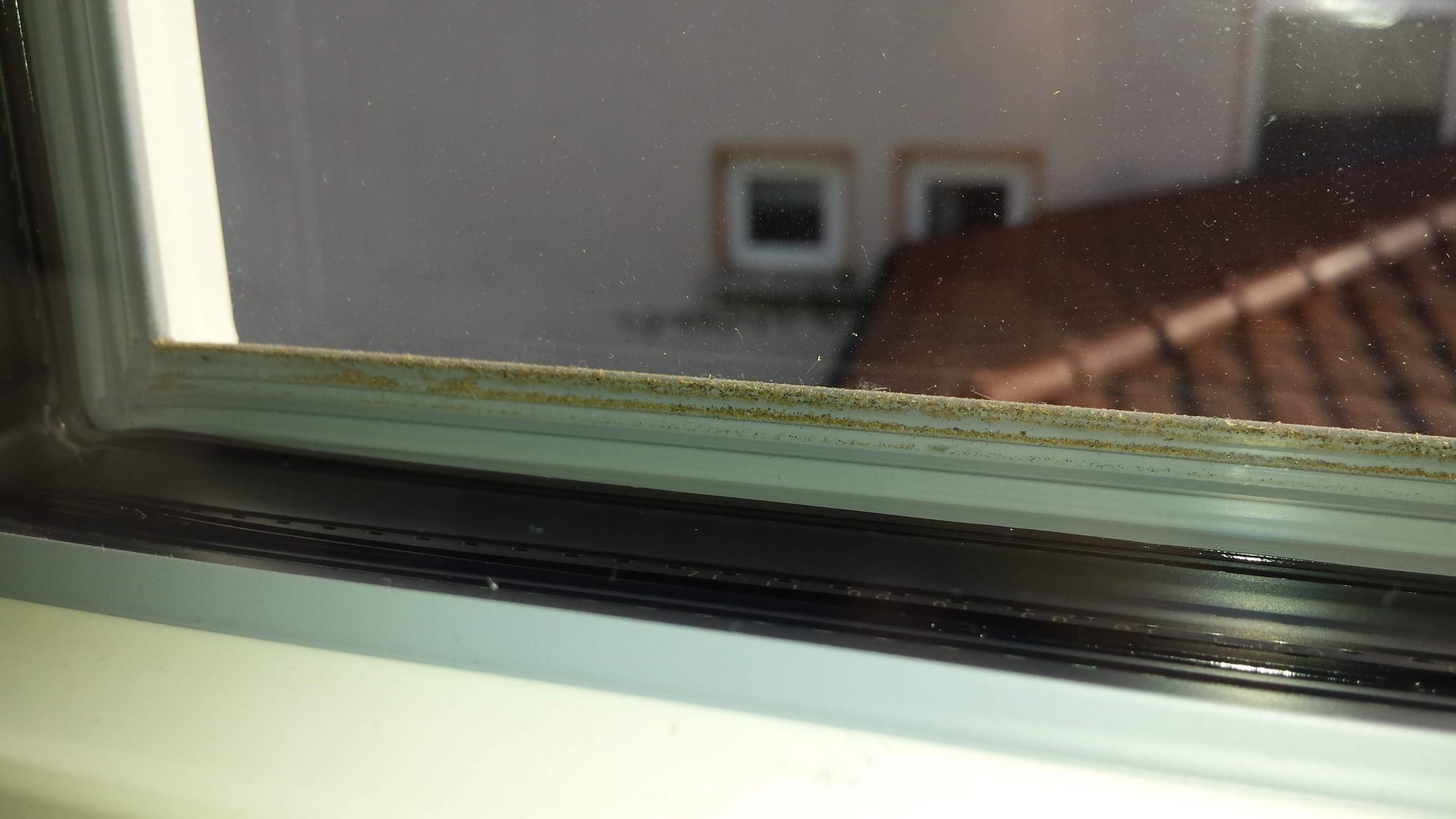

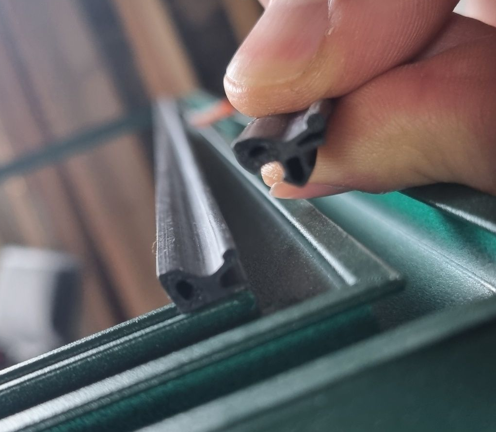

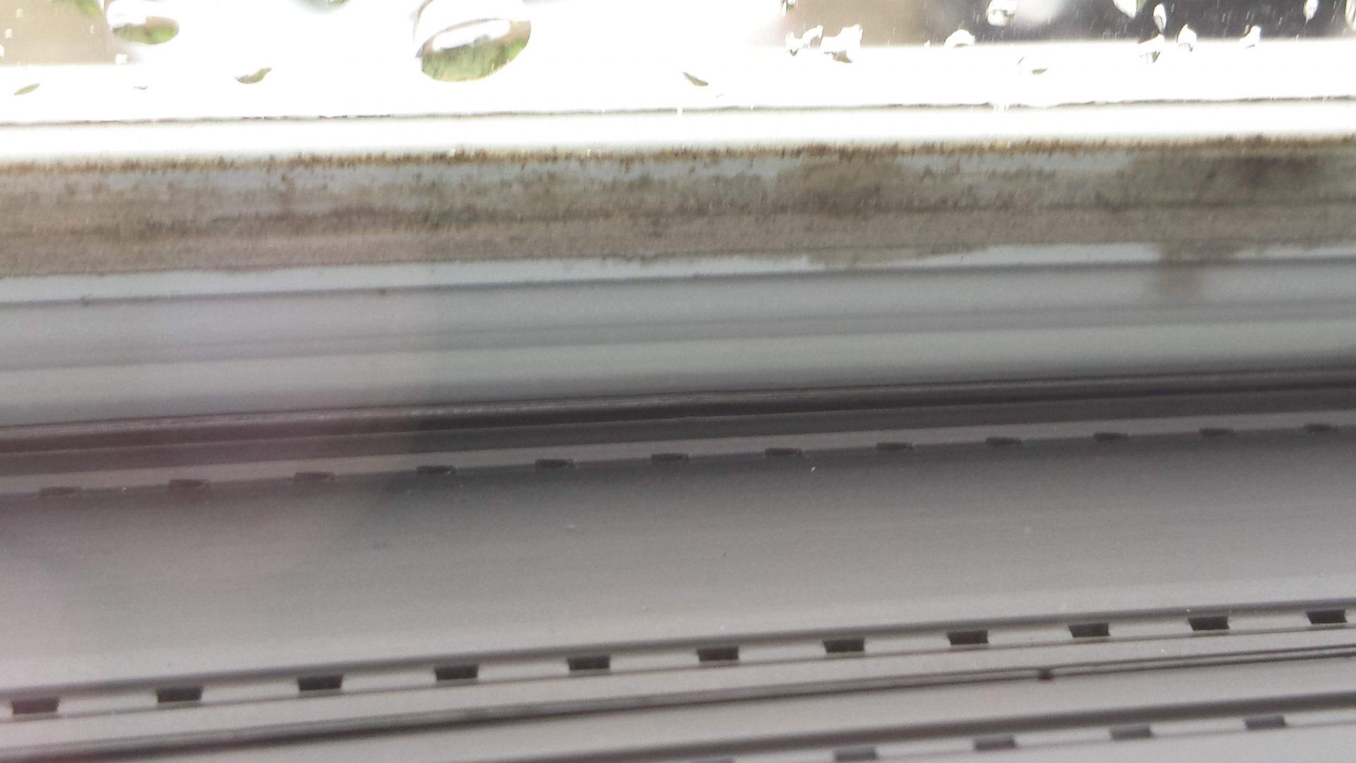

    neue Fenster im Herrenhaus einbauen lassen und alle grauen verglasungsdichtungen außen am Mittelsteg schwarz durch staub oder Schimmel? der Mittelsteg ist verschraubt und die Dichtungen überlappen , sichtbar nur immer am unteren steg des Fensters ,Fensterfirma hat 6 Fenster überarbeitet dann eine epdm Dichtung angewendet diese an einem Stück verlegt jetzt sind die Ecken alle rund und man sieht von Innen zum Rahmenecke inneren furchtbar , jetzt habe ich zwei verschiedene Dichtungsqualitäten und zwei optisch nicht zusammenpassende Bilder in einem Fenster ,braiuche dringende Hilfestellung ,Gutachter meint es wären nur optische Unterschiede ,Fenster wäre jetzt ok ,das geht ja garnicht so kauft man ja auch kein neues Fenster

    Ja super da will man ja garnicht wissen wenn sie undicht sind wieviel dreck einem verheimlicht wird wenns mangelware ist ,die EPDM DICHTUNG ist auch grau und geht nicht dafür eckwinklig in die Ecken rein ist zu starr daher sind die Ecken rund am Fenster hat jemand eine Idee

    Hallo die ersten drei Bilder sind Original Dichtung,Die letzten Bilder mit den Rundungen in den Dichtung ist die Epdm die mit Gewalt eingesetzt wurde 6 von 23 Fenster sehen jetzt schlimmer aus wie vorher abgesehen von Dichtigkeit

    Zu dem Staub verweis eich auf meinen Beitrag aus #5 - auch bei dir ist es "nur" Staub und kein Schimmel.
    Abgesehen davon, dass du dir wieder graue Dichtungen hast einsetzten lassen, finde ich die Optik nicht schlimmer als vorher, auch wenn die Ecken nun rund gezogen sind. Der Dreck wird wieder kommen, auch wenn die Dichtungen zur Zeit sehr Stram am Glas anzuliegen scheinen.
