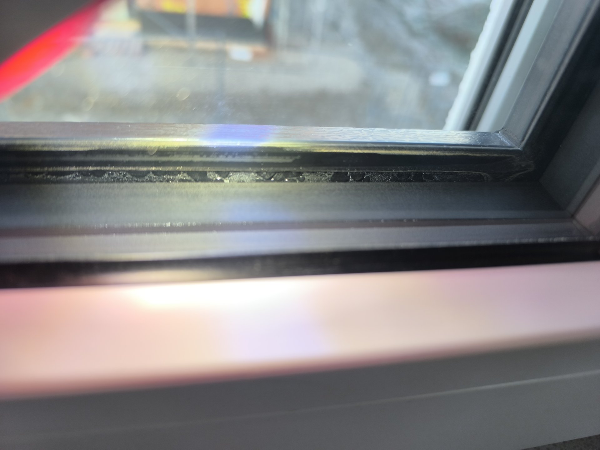

    Hallo an allen in der Runde,
    wir haben auch das Problem mit Staub hinter der Dichtung bei 3- Fach Verglasung. Die Dichtungen sind schwarz und natürlich der Staub ist zu sehen. Was man auch noch sieht, ist Staunässe. Ist das normal?
    Der Staub ist bei allen Fenstern zu beobachten, Mal weniger, Mal mehr. Die Staunässe jedoch nicht.
    Wir wohnen seit September im Haus. Es ist ein Holzständerbau, mit Lüftungsanlage und Fußbodenheizung.
    Würden uns auf Info freuen.

    Info über was?
  5. Yana
    Yana
    20.01.2026
    Ob das normal ist

    Das halte ich für Kondenswasser. Dass dieses dort anfällt, ist normal. Wegen der Einbausituation des Fensters fehlt am unteren Scheibenrand allerdings die Luftströmung, die dafür sorgen würde, dass das schnell wieder abtrocknet.

    Ja, dafür ist die Glasfalzbelüftung zuständig.
