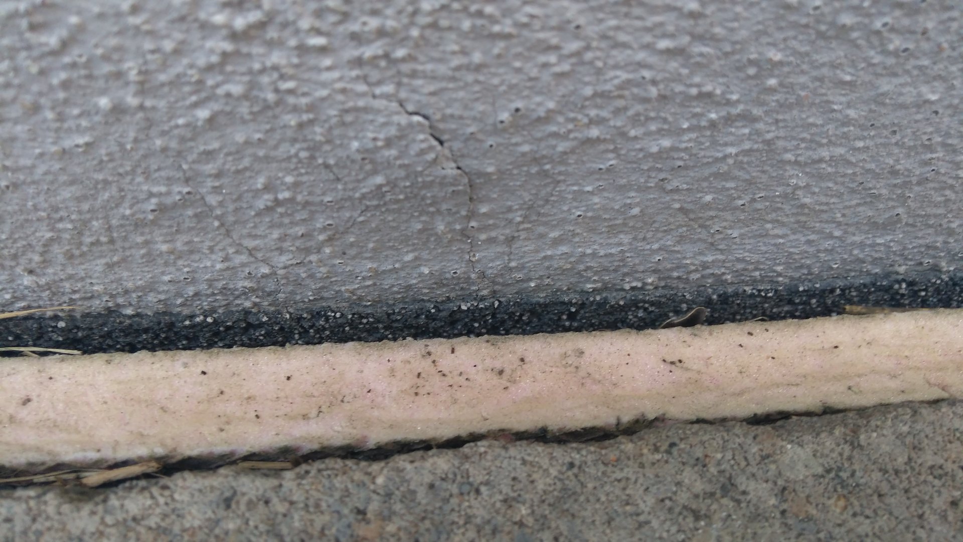

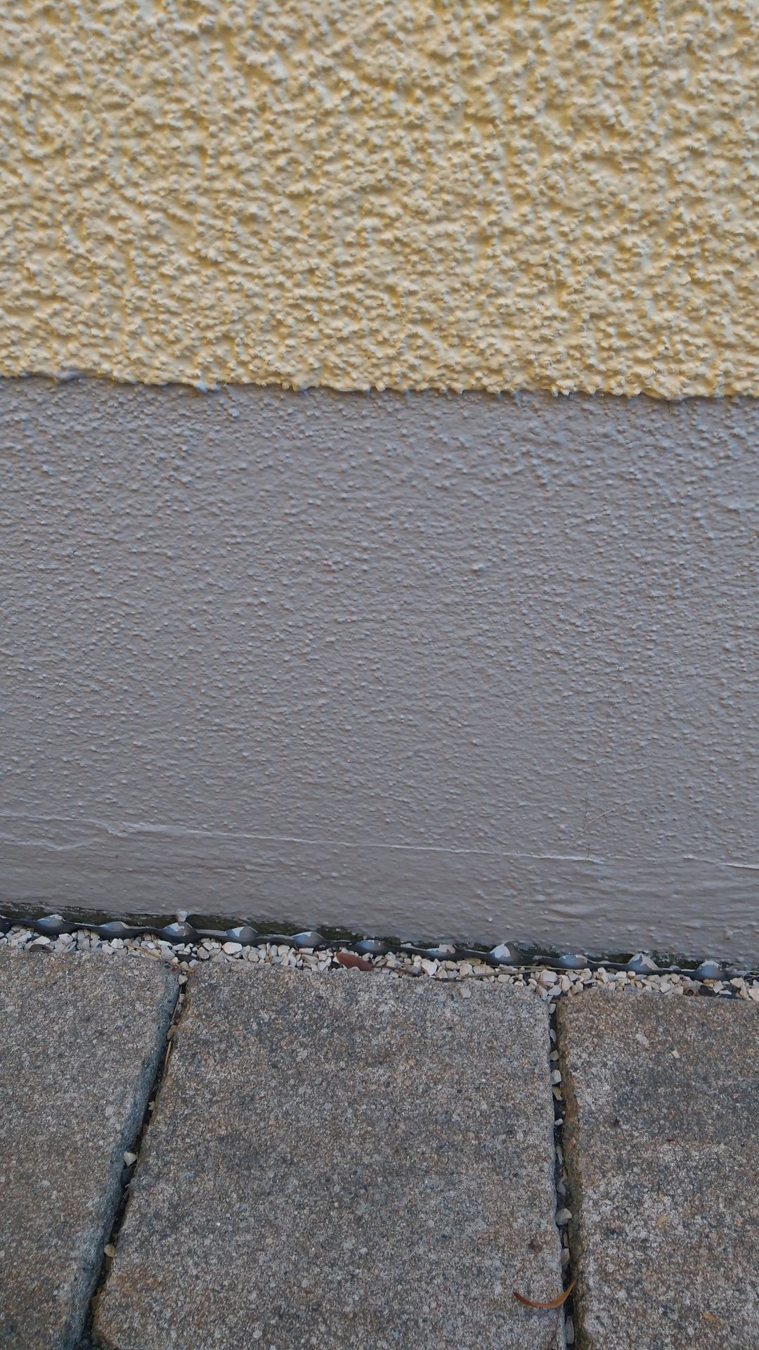

    habe ein Problem bei ein gekauftes Haus BJ 2006, wo ich ein Ratschlag brauche.
    Hintegrund:
    • Town&Countra Haus BJ 2006, KfW 40
    • Wand laut Wärmeschutz: TC-24cm PPw2 + 12cm WLG035
    • Boden laut Wärmeschutz: TC Bodenaufbau 12cm+5cm 035 (?)
    Problem:

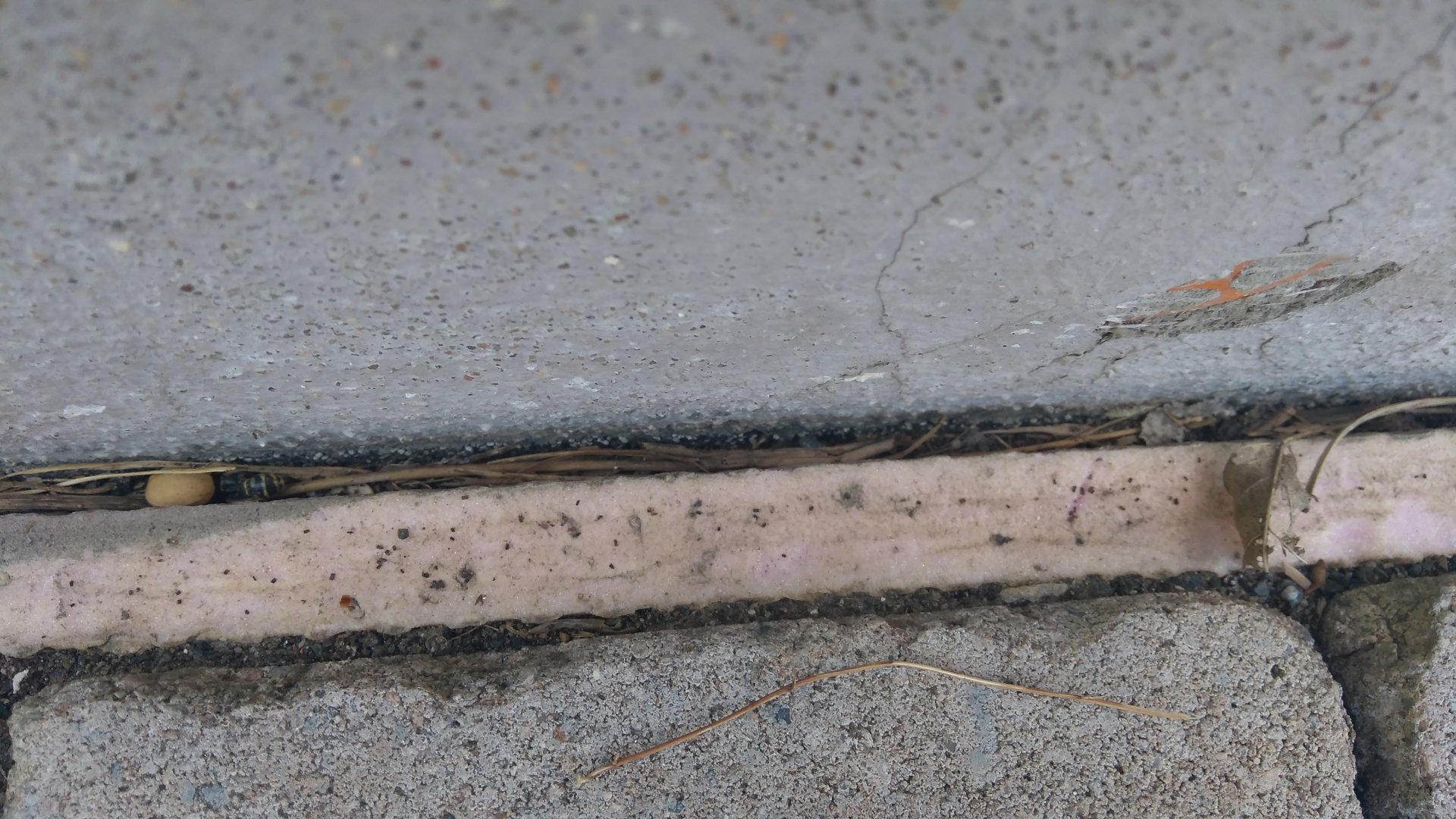

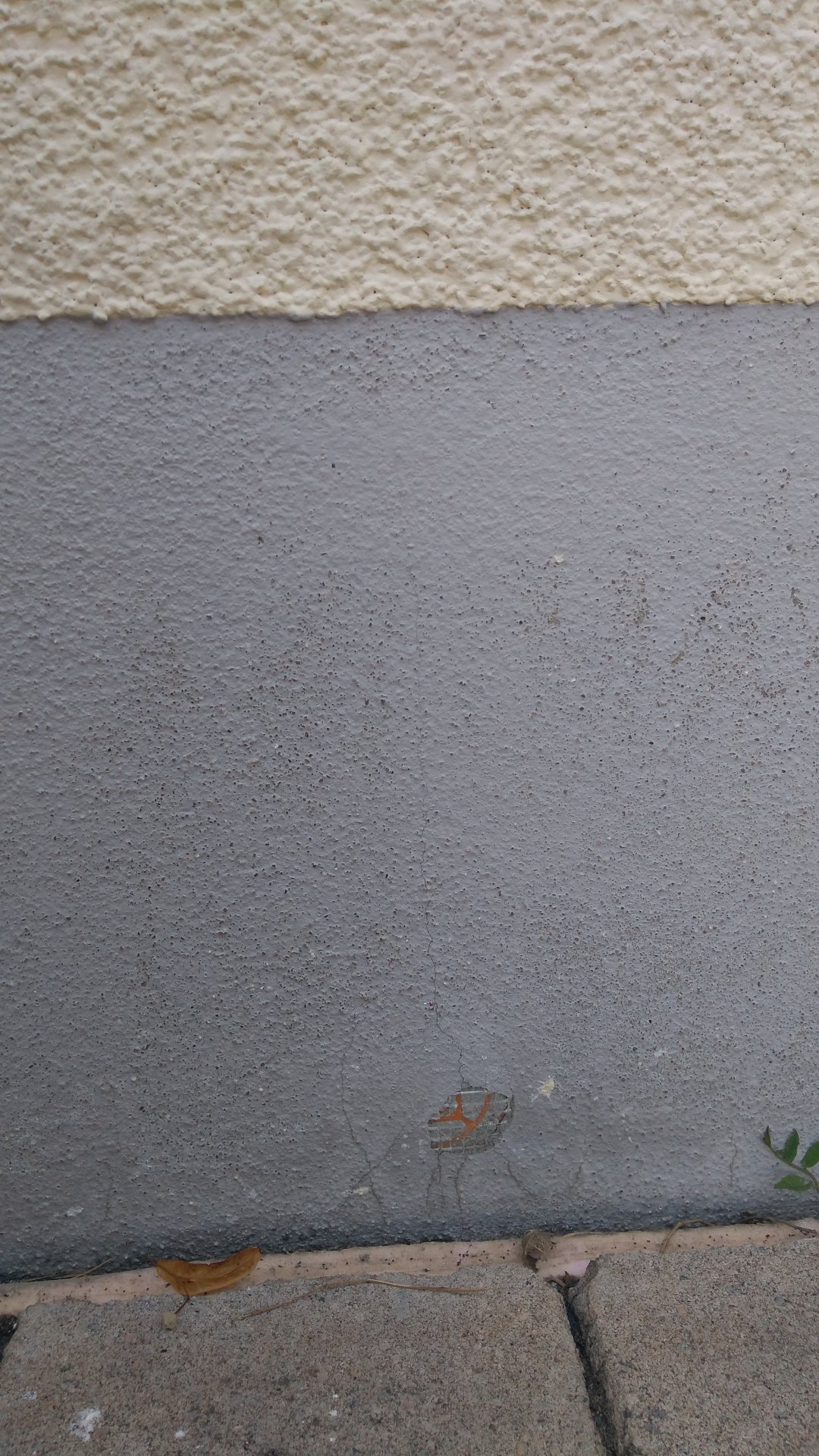

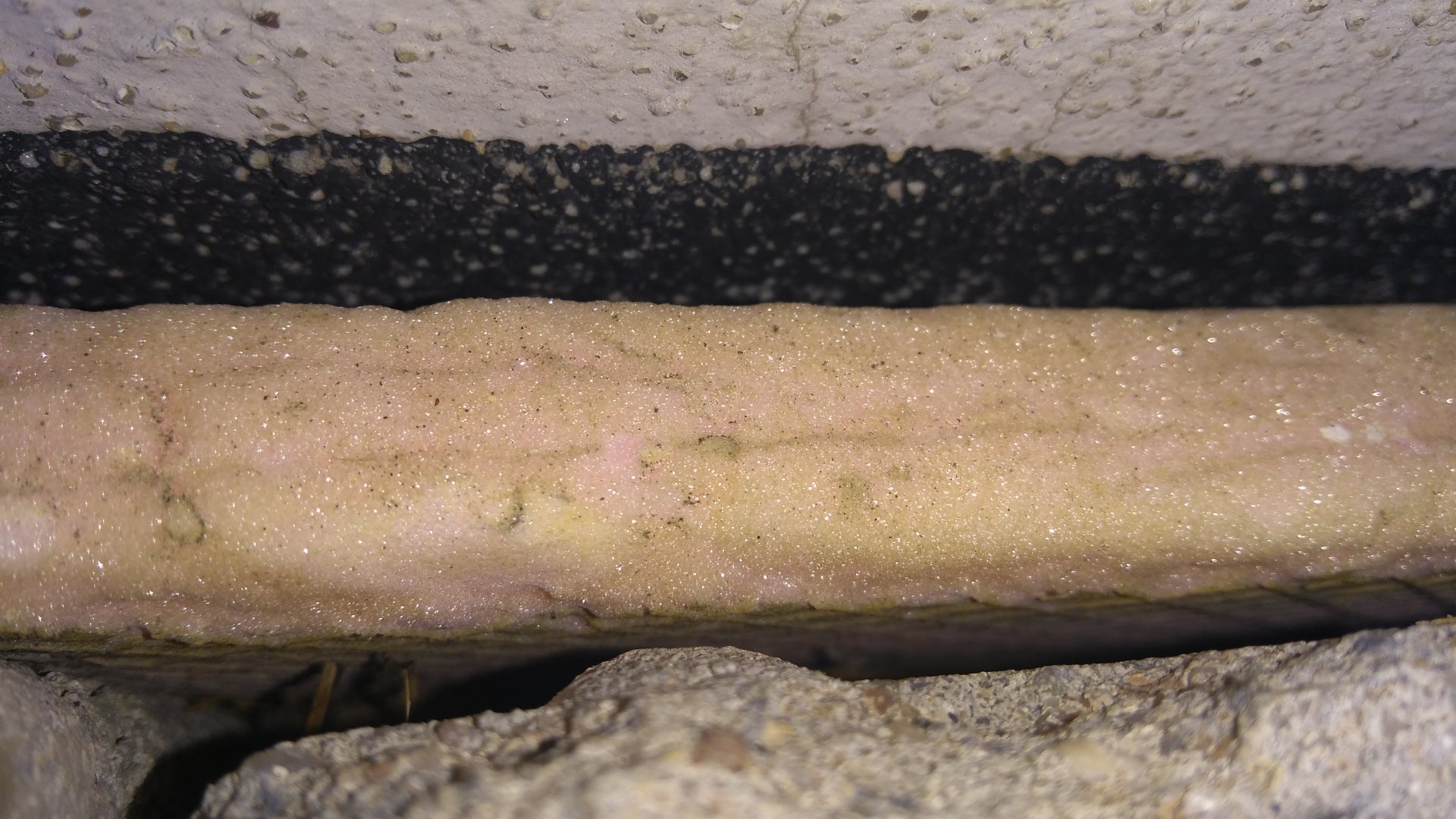

    Auf einer Seite des Hauses hat sich hinter der Perimäterdämmung Schmutz gesammelt (vor allem Blätter und Stroh von den Vogelnester unters Dach). Durch dieser Schmutz hällt sich der Bereich sehr wahrscheinlich länger nass als notwendig und hat dazu geführt, dass Risse in der Wand entstanden sind. Diese Risse sind nur im Sockelbereich und es gibt keine Feuchtigkeit im Haus selbst.
    Es gibt einen schwarzen Bereich hinter der Perimäterdämmung - ich nehme an, dass dieser der Bitumenschicht ist. Dort habe ich keine Risse erkennen können. Daher frage ich mich, ob dieser nicht zu niedrig gebau wurde.
    Für Details s. Foto.
    Fragen:
    • Wir würde man das Problem am besten angehen?
    • Gibt es eine Möglichkeit das zu lösen, ohne ein ganzes Graben auf dieser Hausseite auszubuddeln?
    Danke und viele Grüße
    Daniel

    Fehlt wahrscheinlich die Abdichtung des Putzes. Hat nix mit dem dreck vom dach zu tun. Ohne aufgraben wirst du kein vernünftiges ergebnis zu stande bringen. Schadhaften und losen putz abmachen neu mit gewebe und geeignetem Sockelmörtel verputzen dichtschlämme bis 5 cm gok machen.

    Ein oder zwei Übersichtsbilder wären schon gut gewesen damit man sich mal ein Bild von der Gesamtsituation machen kann...
    Verarbeitung des Sockelputzes sieht nicht so gut aus (Schichtdicke und Einbettung des Armiergewebes)
    Wie sieht es mit der Haftfestigkeit der Sockeldämmplatten auf dem Untergrund aus?
    Wie sieht es mit der Sockelputzhaftung auf den Perimeterdämmplatten aus?
    Einen Feuchteschutz nach Sockelputz-Richtlinie scheint es nicht zu geben.
    Lass es so bis der Sockelputz in 10 Jahren richtig fertig ist oder
    grab den ganzen Mist jetzt einmal ordentlich frei und saniere den kompletten Sockel (Dämmplatten, Sockelputz und Dichtschlämme).

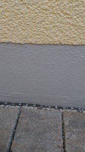

    Habe noch ein Foto hochgeladen. Gerne melden, wenn Du was anderes mit Übersicht gemeint hast.
    Ich hätte gedacht, dass diesen schwarzen Bereich hinter der Dämmung die Feuchteschutz wäre, aber dann habe ich mich getäuscht, oder?
    Wenn die richtige Reparatur nicht ohne Ausgraben zu machen ist, dann werde ich die nächsten 10 Jahre noch warten müssen und mich mit oberflächlichen Reparaturen zufrieden geben.

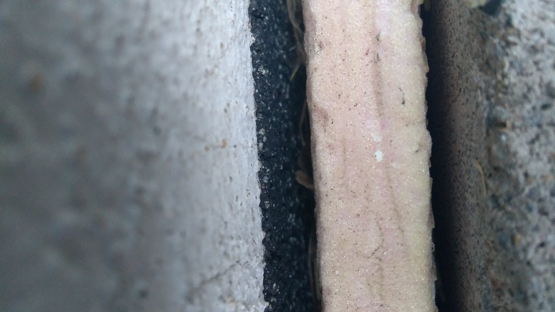

    Das Schwarze in der Fuge zwischen Sockelputz und Pflaster unten ist die Noppenbahn (also Verfüllschutz für die erdberührte Dämmung).
    Gesamteindruck ist gut - also abwarten bis so viele wirkliche Schäden auftreten dass eine Sanierung echt lohnt.

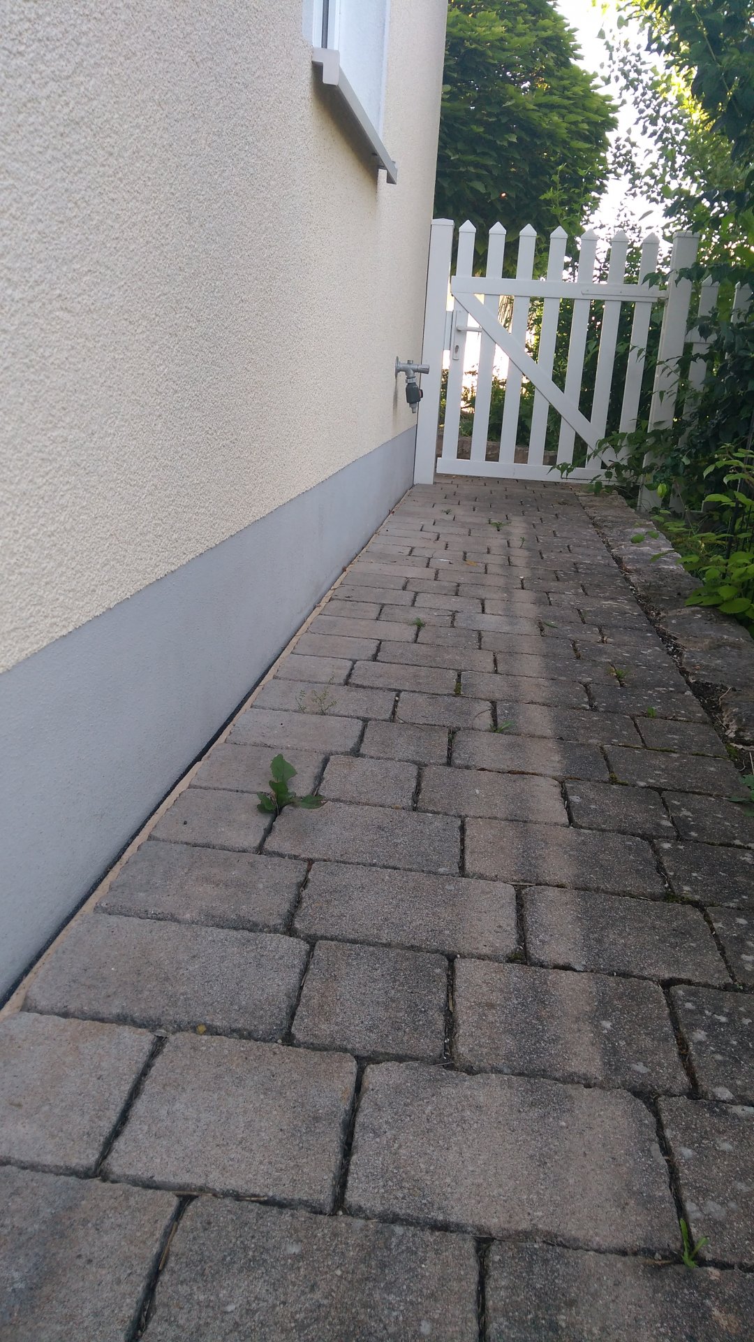

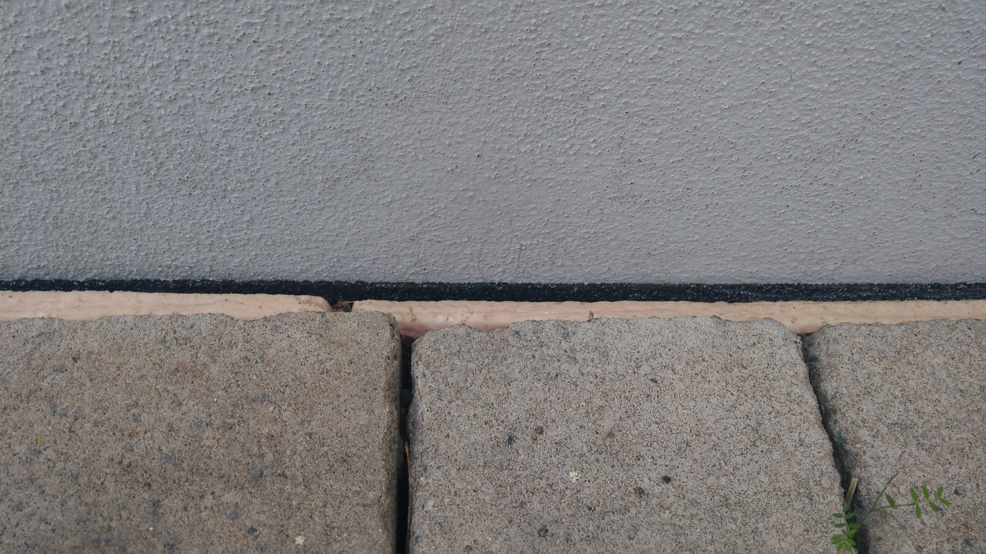

    Das schwarze schaut meiner Meinung nach nicht nach Noppenbahn aus. Deswegen irritiert mich die Bauweise massiv. Oder habe ich hier ein großen Missverständnis, wie das ganze gebaut werden sollte..
    Ich habe noch zwei Fotos hochgeladen:
    - 1x Übersicht von der Seite ohne Probleme (Bergauf, mit Noppenbahn ohne Perimäterdämmung)
    - 2x Macro von der Seite mit Probleme (Bergab, ohne Noppenbahn mit Perimeterdämmung)

    Auf deinen anderen bilder ist die dichtschlämme zu sehn die den putz vor aufsteigender und drückender Feuchtigkeit schützt. Das schwarze könnte nochmal eine bitumenschicht sein aber auf deiner schadensseite ist halt wie gesagt keine dichtschlämme zu sehn.

    Ich glaube die Dämmplatten hat nicht die Baufirma, sondern der Gala-Bauer dort hingelegt.
    Optisch vielleicht nicht ganz so schön, ich würde den Spalt mit Kieselsteinen überdecken.
