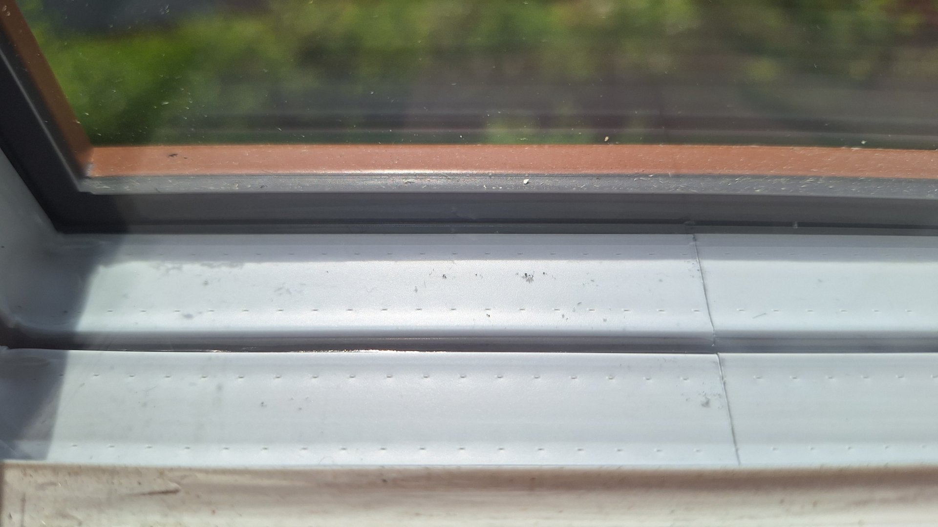

    Hallo Zusammen,
    ich frage mich ob es ein nennenswerter Mangel ist, wenn im Scheibenzwischenraum ein wenig Staub oder Schmutz ist.
    Von 6 Flügeln ist auf den ersten Blick nur einer betroffen. Ist nicht wahnsinnig viel aber doch erkennbar.
    Liebe Grüsse und schönen Samstag
    Michi

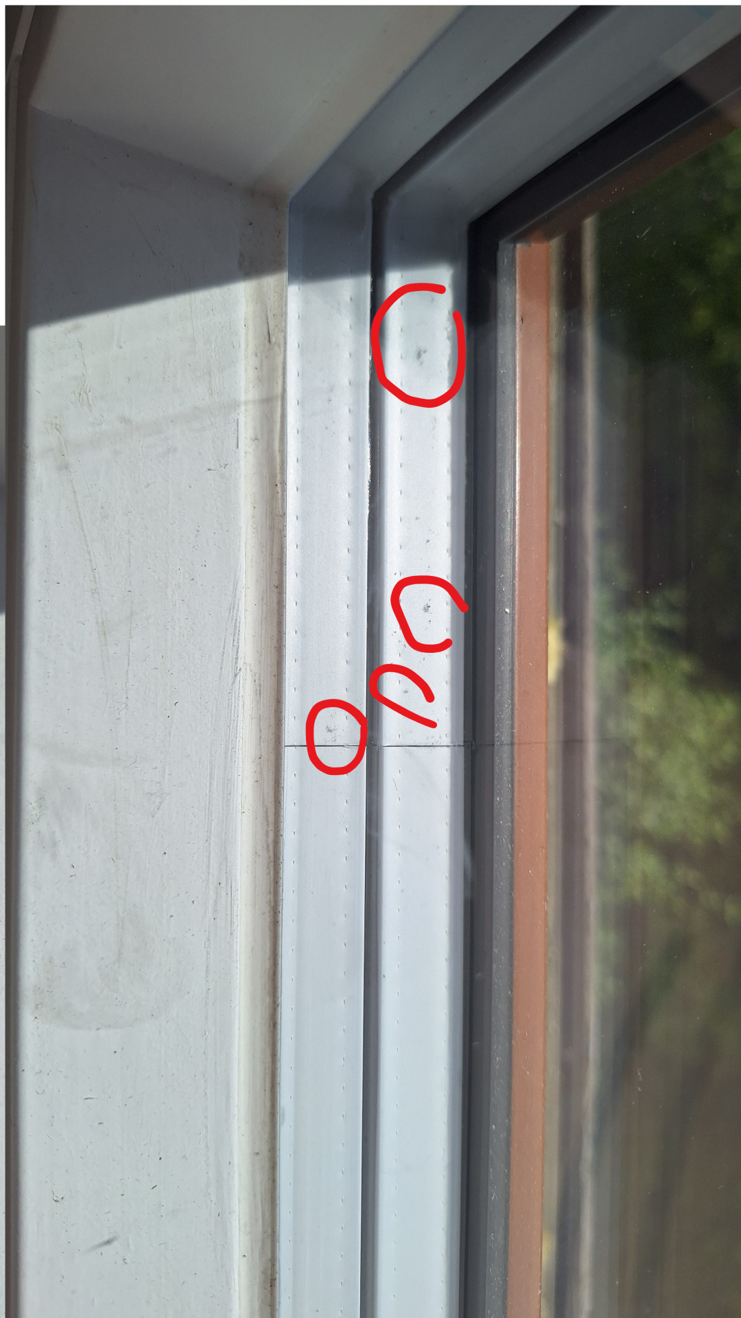

    Kannst Du den Schmutz mal markieren?

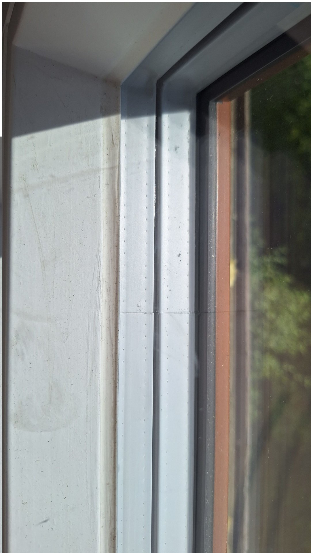

    Ich hoffe nun erkennt man es besser. Im anderen Flügel ist es auch minimal. Aber in diesem sieht man es schon ganz ordentlich bei entsprechendem Licht.

    Ich sags mal ganz vorsichtig so, dass ich nicht auf die Idee gekommen wäre, da etwas zu reklamieren.
    Ich bin allerdings kein Sachverständiger für Fenster und Türen.
    Deshalb nur meine persönliche Meinung.
    Warte mal, was unsere Spezialisten sagen.

    Eine neue Scheibe bekommst du dafür nicht.

    Die Scheibe ist zum Durchschauen, nicht zum Anschauen. Die Punkte sind im grünen Bereich.Eine neue Scheibe wirst du nicht bekommen. Glasrichtlinien.

    Ich danke euch für die Rückmeldungen.
    Damit kann ich gut leben. Die Zusammenarbeit mit dem Fensterbauer war gut, ich wollt ihm nicht unnötig auf die Nerven gehen wenn ohnehin klar ist, dass es sich nicht lohnt diesen Mangel zu melden. Entsprechend belasse ich es dabei und raube dem Fensterbauer nicht seine Zeit.
    Danke euch.
