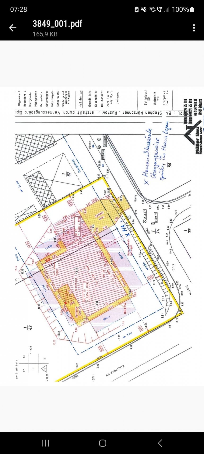

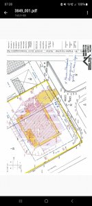

    Hallo es geht um ein Anschluss an die Schmutzwasser Leitung, die Rohre sind sohle Rohr 4,3m tief. Abwasserschacht ist mittig von einer 4 meter breiten Sackgassen straße.
    Wie würdet ihr es anschließen?
    Hatte es eigentlich vor mit den passenden sattelstück von funke aber bei der tiefe müsste die ganze straße gesperrt werden.
    Da würden gute 20 Häuser festsitzen.
    hatt dann an eine Kernbohrung am schacht gedacht und dann im Schacht das Rohr nach unten führen
    Wäre sowas erlaubt ?

    Hast du eine Lageplan? Ein Schwanenhals wäre möglich.

    Ist das eine private Entwässerung in einer privaten Straße?
    Kennst du denn Dimension und Werkstoff der beiden Sammler? Und weißt du welches RW bzw. SW ist? Auf dem gezeigten Planausschnitt sind ja nur die Deckelhöhen angegeben.
    Mit dem gewählten Hersteller machst du zumindest nichts verkehrt.
    Ich vermute, dass DN/OD 200 gemeint ist. Warum so ein großer Querschnitt, da soll doch nur ein einzelnes EFH dran?
    Was mich weiterhin wundert ist die Tiefenlage von 4,3 m. Ich sehe auf Anhieb keinen Grund dafür, so tief zu gehen. Die Straße scheint ein relativ neues Baugebiet zu sein, so dass der Kanal mutmaßlich auch nicht als Vorflut für andere Kanäle dient. In so unmittelbarer Nähe zur Peene würde ich auch vermuten, dass der Kanal in dieser Tiefe komplett im Grundwasser liegt.
    Such dir ein regionales Kanalbauunternehmen, das mit den Baugrundverhältnissen vor Ort vertraut ist und einen guten Draht zum Kanalnetzbetreiber hat.
